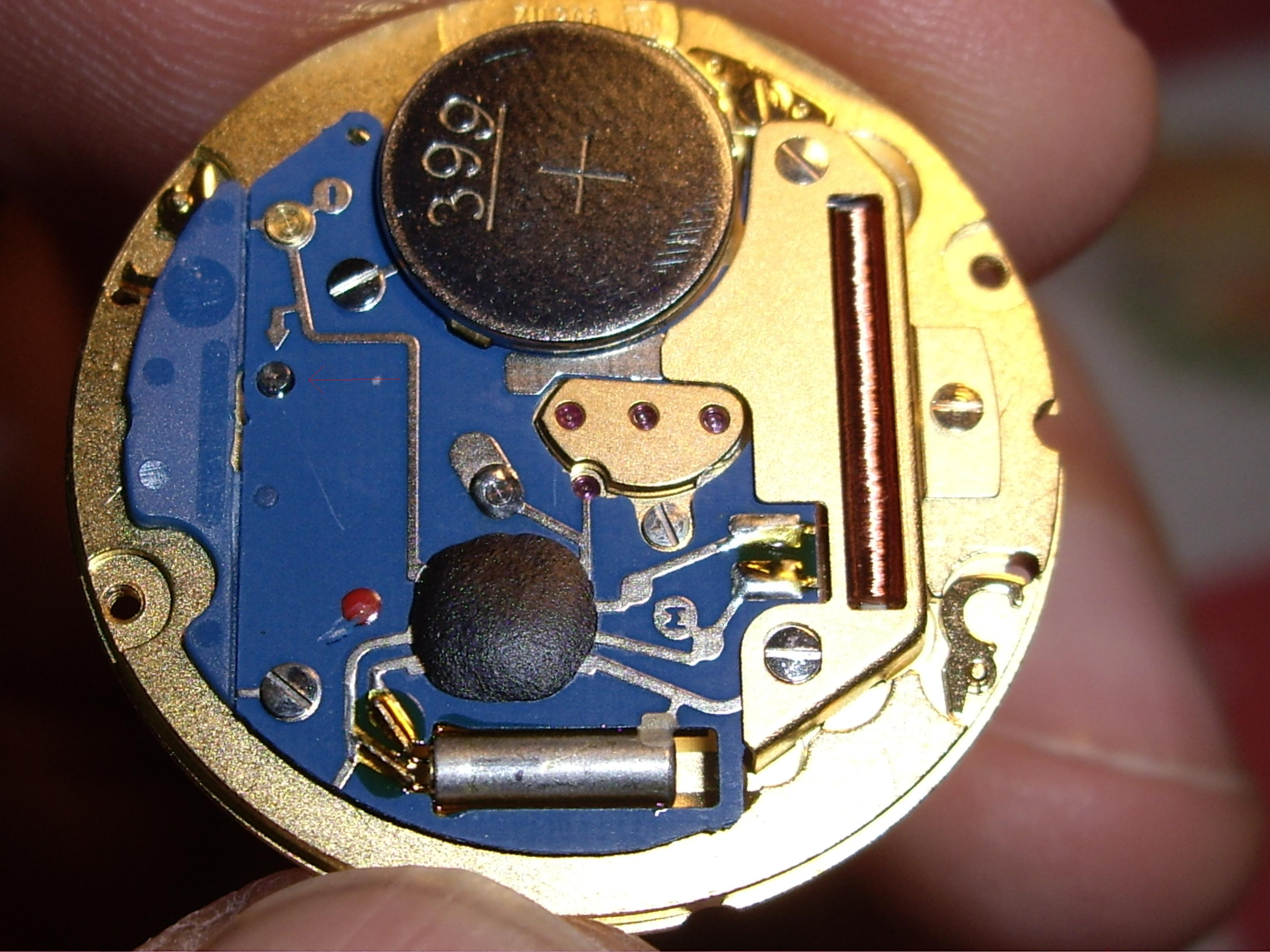

Purtroppo è al quarzo e la lancetta ogni tanto si blocca e fa avanti ed indietro sullo stesso secondo cosa puo essere ? È da buttare ? Tra un po posto la foto
MessaggioInviato: sabato 29 ottobre 2011, 9:12
Messaggi: 721
Ciao, allora sono riuscito a togliere la tige, freccia rossa nella foto, ma secondo voi cosa puo0 essere il guasto ? grazie

Hai controllato la pila?...immagino di si...è la prima cosa da fare appena tolto il fondello e le impurità intorno...

Con gli orologi al quarzo la prima cosa da fare è capire se il guasto è elettronico o meccanico.Se non hai microfono acustico e magnetico è un pò dura però.Potresti provare a smontarlo e farci vedere tutti i pezzi,oppure potresti comprare un circuito,che tanto costa poco,e vedere se con quello nuovo funziona.
L'orologio marcia e ogni tanto si ferma o è proprio bloccato?La lancetta dei secondi fa un accenno di movimento o è completamente ferma?Se ha anche un minimo movimento 99% è un problema meccanico.

Si infatti meccanico alentando il quadrante dal movimento il problema si è risolto
