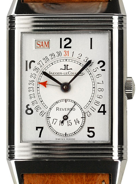

Salve a tutti. Ho acquistato da poco un ILC Reverso Date, usato, che presenta una piccola anomalia: la freccetta rossa che indica i giorni del mese non si allinea perfettamente con i giorni che vanno dal 16 al 25. Più precisamente, non si allinea al centro (ad esempio tra l'1 e il 6, o tra il 2 e il 5) ma sulla prima delle due cifre. In tutti gli altri giorni si allinea invece perfettamente al centro dei numeri sia singoli sia doppi. Si può fare qualcosa? Ne vale la pena? Tenendo conto che ho speso oltre 3.000 euro? Grazie e...buon Orologiko!

Grazie intanto per la risposta. Su Internet ho visto foto di un orologio simile al mio con la frecceta sul 23, perfettamente allineata fra le due cifre. Ciò mi ha fatto pensare che non si tratti della stampa del quadrante. Non sono un tecnico, ma se la freccetta è mossa da una ruota dentata potrebbe essere possibile che tale ruota abbia i denti consumati in corrispondena dei giorni dal 16 al 25. Oppure ho detto una castroneria? In ogni caso cercherò di postare una foto adeguata del mio reverso. Grazie ancora

Ci sono due elementi che mi farebbero escludere la stampa non perfetta del sottoquadrante mensile. 1) Foto su Internet di un orologio uguale al mio presentano la freccetta rossa perfettamente allineata fra il 2 e il 3 del giorno 23. 2) Quando la freccetta del mio Reverso avanza da una cifra all'altra, se si avvicina l'orecchio, si percepisce il rumore di due leggeri scatti di eguale forza e intensità. Ebbene, quando la freccetta va sui giorni dal 16 al 25, il secondo di questi scatti mi pare invece più debole, più breve e meno "deciso" del primo: quindi la freccetta si posiziona sulla prima delle due cifre e non al centro di esse. Questo mi induce a pensare, pur non essendo io un tecnico, che forse siamo in presenza di qualche meccanismo (dente?) leggermente difettoso. E possibile?

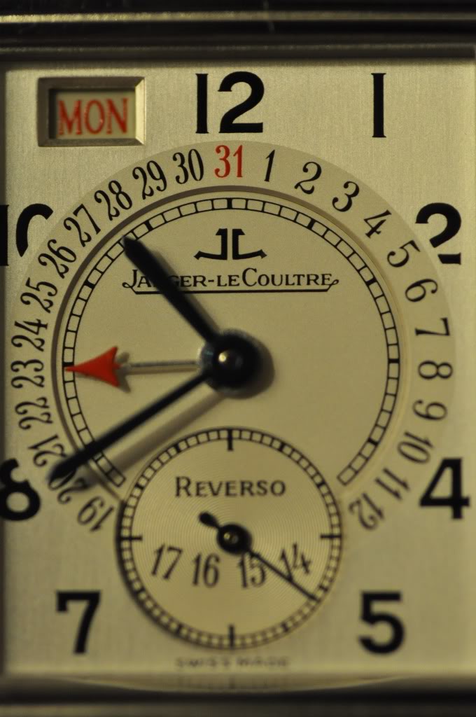

Caro Chronos, anche io comincio a pensare che le tue spiegazioni siano le più sensate. Ho provato a fare delle foto ma non ci sono riuscito: per andare così nel particolare dovrò procurarmi l'attrezzatura adatta. In ogni caso, ecco un paio di foto tratte dal web che forse possono dare un aiuto
http://www.orologiko.it/public/11/jaeger.jpg
http://www.orologiko.it/public/11/jaeger%202.jpg
Ho controllato con la lente il comportamento della mia freccetta e, anche tenendo conto delle lineette di riferimento, le tue spiegazioni mi sono apparse le più probabili. Grazie ancora, buon lavoro e...buon Orologiko!

Penso che tu abbia certamente ragione. Tra l'altro, guardando con la lente d'ingrandimento ho visto che sulle cifre singole la sfera (da me definita freccetta...) tende a posizionarsi sulla parte sinistra del corpo del numero. Perciò se la si sposta leggermente a destra forse potrà trovare la sua posizione più "perfetta" possibile rispetto ai 31 indici. Complimenti per la perspicacia!
