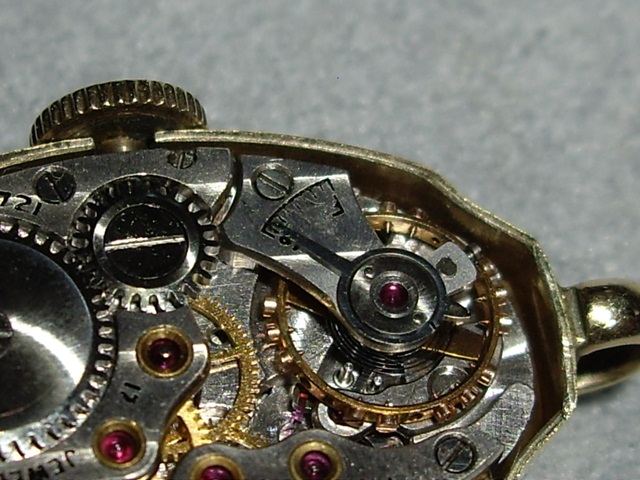

Salve, oggi mi è arrivato questo orologino Hamilton. è un calibro 721 manuale. devo ancora revisionarlo, ll movimento va troppo veloce nonostante sia già impostato tutto su slow, in teoria dopo la revisione al limite aumenta la velocità giusto ? Da cosa puo' dipendere o su cosa posso agire per rallentarlo ? vi allego una foto
grazie a tutti

Ciao Falgian
quanto corre in un giorno ?
a me hanno spiegato che dipende dalla spirale, nota se alcune spire si accavallono o sono in contatto.

circa 10 minuti l'ora... è velocisssimo :-)

giupix ha scritto:
Ciao Falgian
Giusto! e poi non è affatto detto che dopo la "revisione" corra ancora di più,
anche se questa "revisione" consistesse nella sola pulizia!!! Ciaooo :D

ok vi do conferma dopo la revisione.
