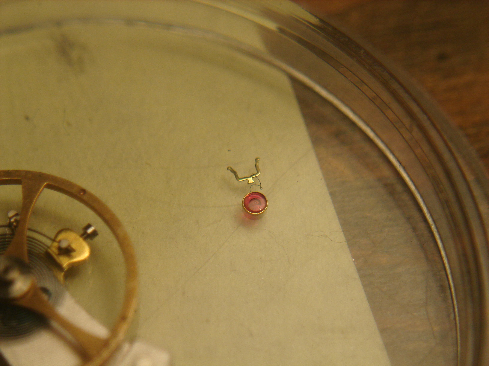

nel revisionare lo zenith cal 40 t , nonostante le precauzioni prese... la molletta di uno dei due parachoc lato quadrante è decollata e si è volatilizzata nel cosmo... :sad:
dopo un sonoro mavaffanc... ma come io ti faccio sgranchire un attimo le braccine e tu voli via?
ho realizzato che ora manca la molletta del parachoc tipo fix mobil o duofix di uno dei due castoni presenti
HELP qualcuno mi sa dire se si trovano in commercio? ovviamente tutto il castone perchè non credo diano solo le mollette... quali misure bisogna dare? quelle della base del castone incastonato nella platina o quella del bottone che porta la pietra? il bottone che porta la pietra è mm 1.125
si può utilizzare una molletta di un altro castone se si riesce ad adattarla?
qualcuno può aiutarmi? :grin:
grazie

Nello specifico , non so se si trova questo modello .
Per gli altri tipi , Kif , Incablock . vendono anche le sole mollette.
Vai fiducioso in fornitura , vedrai che la trovi.
Cesare

Si può trovare, specificare per quale ruota e se sopra o sotto. Non si identifica con le misure!

Esistono degli assortimenti, se vai in fornitura di solito ti danno quella che ti serve estrapolandola dal loro assortimento, al massimo ti vendono la bustina da 10 pz che costa comunque poco e ti sarà utile prima o poi...
