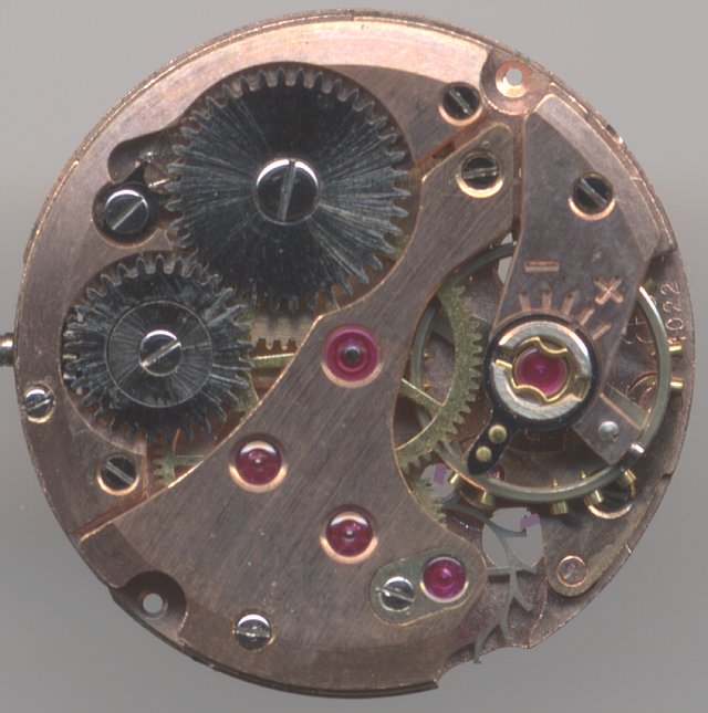

Devo sostituire un bilanciere di un Felsa 4022 abbastanza vecchio e chiamando una fornitura per orologiaio mi ha fatto la domanda : lo vuole incabloc o normale ? insomma è disponibile solo normale, ma io non so che bilanciere monta questo calibro. come si fa a riconoscerlo ? sul quadrante c'è scritto antimagnetic e non incabloc, basta quello ? grazie a tutti.

Il sistema "INCABLOC" lo riconosci immediatamente perche' diciamo nella sede dove va' inserito il bilanciere presenta un sistema composto da una molletta di diversa forma a seconda del sistema di colore giallo o anche in acciaio. Quela e' la cosa che salta prima all'occhio. Naturalmente il sistema non "INCABLOC" non ha questa molletta. In secondo luogo e passando ad una descrizione piu' tecnica il sistema incabloc e' composto da una serie di acorgimenti per quanto riguarda il sistema di ammortizzamento dell'eventuale colpo che l'orologio puo' prendere quando indossato. Il sistema e' composto dal "CASTONE" o aloggiamento principale dell'asse del bilanciere che a sua volta e' composto da un rubino incapsulato in una sede d'acciaio. Al di fuori del castone e' prevista una contropietra che va ad inserirsi fra il castone e la molletta "INCABLOC". Esistono diversi sistemi di "AMMORTIZAMENTO". Gli assi bilancieri incabloc si differenziano da quelli normali per una "SVASATURA" in piu' presente nella "PUNTA" dell'asse, necessaria per entrare nell'alloggiamento del castobe predisposto per questo sistema. Spero di essere stato abbastanza chiaro. Un saluto. CRONOMETRO

questo è incabloc
questo è normale
ciao! :)

ok perfetto mi è chiaro ora. grazie ancora
questo credo che sia allora incabloc.
ciao e grazie ancora

diciamo che ho la spirale distrutta e la sola spirale non si trova ed io non riesco a recuperarla, anche perchè il calibro è talmente piccolo che lavorare su una spirale cosi piccola non so quanto sia possibile. ne ho trovato uno solo che non è incabloc come ricambio ma non va bene .. continuo la ricerca ...

Ci vuole proprio il bilancere completo di quel calibro, F4022 inca, non puoi "ADATTARE" la spirale di un altro meccanismo simile solo per grandezza. Un saluto. CRONOMETRO

trovato da un fornitore del nord 25 euro in contrassegno.
