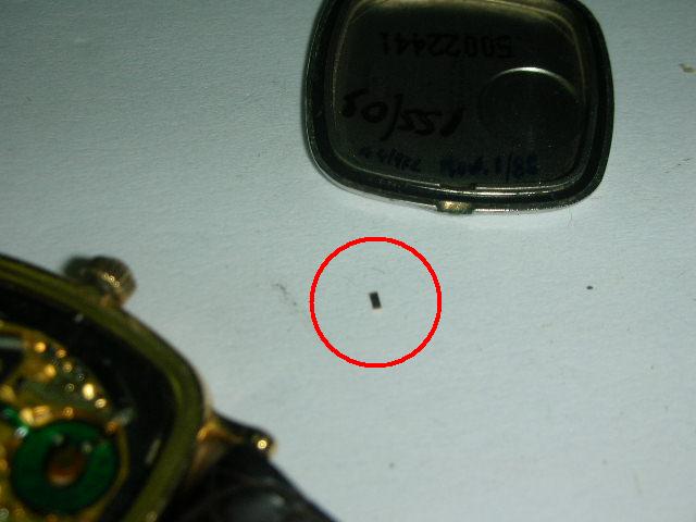

QUESTO PEZZETTINO ...CHE HO SCOPERTO APPENA aperto il fondello
l'orologio era senza batteria premetto...
dove si è spezzato?
non riesco a individuarlo!
potrebbe esser eun pezzetto di brida nel vano batteria? forse è più lungo?
:ops:

P.s.: Non capisco il tuo "cerchio"???? sembra .....però??? bhò....non è chiaro, anche se l'immaginazione mi fa pensare a un posticcio "Baionetta a vite ferma batteria" messa alla benemeglio perchè l'originale disegnato tieni batteria o brida non faceva la sua funzione...

Secondo me, per quello che riesco a vedere, quella linguetta non fa parte di quel movimento.
Probabilmente aggiunta da qualche artista!
La brida della pila (4400) è l'altra, piccolina a forma di 2 fissata sul bordo della sede pila, ed è l'unica prevista dalla casa costruttrice!
Cià :D

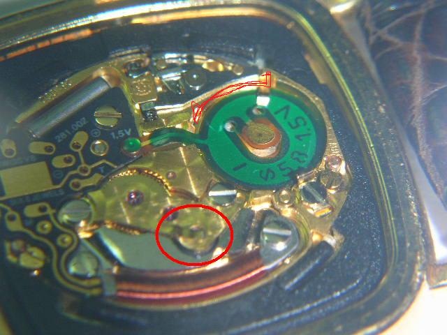

hmmmmmmcari colleghi da qualche parte quel pezzetto si è staccato perchè appena aperto il fondello era posizionata sopra il ruotismo dobbiamo indagare a fondo sulla questione...non è possibile che vi sia inserita accidentalmente.... :ops:
nessuno ha uno schema per confrontare ? :ops:

Allora...
dal lato opposto alla brida (quella fissata con la vite), se non ricordo male, c'è un'altro contatto di massa, fissato alla platina, che termina con due gancetti sotto i quali viene spinta la pila; potrebbe essere quello e se è rotto...

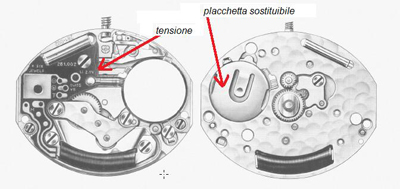

1735 ci hai preso in pieno il pezzetto era proprio parte del fermo pila che in questo calibro ha tre punti di sostegno per la pila.
Se non ricordo male togliendo il circuito sotto al contatto negativo della pila ci dovrebbe essere una lamella tonda smontabile che ha appunto due linguette sporgenti che trattengono la pila, il terzo punto di fermo pila e' quello fissato alla platina con la vite.
Questo calibro nasceva con un circuito che era alimentato da una pila molto particolare da 2volt (non ricordo la referenza) ma poi siccome non ne funzionava uno e non si trovavano le pile era stato fornito un nuovo circuito modificato e alimentato da una pila da volt 1,55.
Noto con piacere e per fortuna del proprietario che questo rientra tra quelli gia' sostituiti.
La placchetta di fermo pila dovrebbe essere reperibile in fornitura senza di lei difficilmente la pila stara' ferma al suo posto e occorre anche fare attenzione una volta sostituita perche' inserire la pila senza troncare di nuovo una delle linguette non e' facile.
Ciao a tutti, manrico

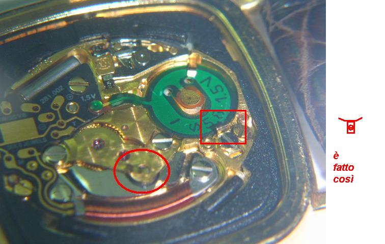

Controlla se manca qui
deve esserci una linguetta che molleggia inserendo la pila

Scusate le mie parole forse troppo impulsive, ma la prima foto mi ha tratto in inganno: sembra come se quella linguetta fosse stretta sotto la testa della vite del ponte (per quello ho parlato di artista) invece è solo poggiata lì per caso!! :oops: :oops: :oops:

Ricordavo bene, anche se l'ultima volta che ho messo mano su uno di questi era parecchi anni fa, come si vede dalla scheda tecnica il voltaggio serigrafato sul circuito era 2,1 volt e dal lato opposto si vede la placchetta tonda che sta sotto la pila e che può essere sostituita.
Buona fortuna con la fornitura.
Ciao ancora, Manrico

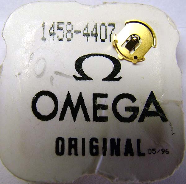

MessaggioInviato: venerdì 23 settembre 2011, 13:36
Messaggi: 6971
Eccola qui :grin:
P.S. Dopppio, se ti serve fammi un fischio :D

ciao a tutti volevo chiedere un informazione a @piero per chiarimento,
quello che hai postato e un porta batteria? se si, credo non sia compatibile con il modello postato da @doppio bilanciere.
però! posso sbagliare :-(

PIERO MA SECONDO TE l'orologio non funziona quindi dovrebbe avere quella placchetta originale?
aspetta domenica e Lunedì ho più tempo lo controllo bene e poi ti faccio sapere ok? :ops:

Piero ha scritto:
1735 (ma non avevi nulla di meglio come nik??? :-D ) facciamo una scommessina? Cosa ci mettiamo sù? 8-)
puoi chiamarmi claudio se non ti piace il nik! o sig. dott. eccellenza, cavaliere, eminenza 1735 :smile:
torniamo seri, mi servirebbe un banco da orologiaio :-D comunque hai ragione quello è il porta batteria di quel modello, mi ha tratto in inganno la linguetta centrale :-( ti devo un banchetto da orologiaio :(
