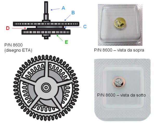

Un piccolo approfondimento, scontato per i professionisti, nella speranza che possa avere qualche utilità per chi si diverte a revisionare da sé i propri orologi.
Il 7750 presenta molte singolarità e innovazioni, tese a facilitare la realizzazione industriale e a limitare i costi di produzione. Tra queste c'è sicuramente il sistema di alimentazione del contatore delle ore cronografiche.
Riprendo la figura pubblicata all'inizio del post, tratta dal famoso e imperdibile articolo THE VALJOUX 7750 CHRONOGRAPH di Walt Odets.
La ruota 1 (p/n 8600) è in realtà un assieme di due ruote concentriche. Il freno in teflon 2 (p/n 8690) agisce sulla ruota superiore, mentre la ruota inferiore è sempre in presa sulla ruota del bariletto e quindi gira continuamente.
Ecco la composizione dell'assieme 8600, tratta dal manuale tecnico dell'ETA, con a fianco un paio di blister di fornitura. La ruota superiore B è solidale con l'asse della sfera contaore A e con la camma di reset C.
La ruota inferiore E è fissata sull'asse mediante una leggera frizione (D), sufficiente a trasmettere il movimento alla lancetta del contatore delle ore quando il cronografo è attivo. In condizioni di riposo, il freno in teflon blocca la ruota superiore e la frizione impedisce che tutto il movimento si fermi lasciando che la ruota inferiore continui a girare.
Detto questo, se la frizione è eccessiva il movimento consuma troppa energia e l'autonomia di carica si riduce (così come si riducono l'ampiezza e la regolarità di marcia). Questo problema si verifica quando la frizione non è pulita e correttamente lubrificata.

Se invece la frizione è insufficiente, o l'azione del freno non è efficace, il conta ore gira anche quando il cronografo non è attivo. Si noti che i "denti" della ruota superiore non sono realizzati per ingranare su un pignone, sono invece aguzzi e affilati per mordere il tenero freno in teflon (che infatti a lungo andare si consuma e va sostituito).
Personalmente mi è successo di trovare il freno sganciato, slittato al di sopra del martello (8680). Forse è stata la conseguenza di un urto, o di una eccessiva violenza nell'uso dei pulsanti perché per il resto era tutto ok.
Per tornare all'economia di realizzazione, ma è una mia considerazione personale, penso che il freno possa durare almeno qualche migliaio di attivazioni prima di dover essere sostituito. Probabilmente i progettisti hanno pensato ad un utilizzatore medio, per il quale questa durata è molto superiore all'intervallo fra una revisione e l'altra. Mi piacerebbe però avere qualche informazione dai professionisti.

Grazie, ocram, il freno per la verità non l'ho quasi mai sostituitoi, la forza della frizione, se lubrificata, è appena sufficiente a trascinare la lancetta, il problema è quando non si lubrifica oppure in caso di ossido che la blocca.
