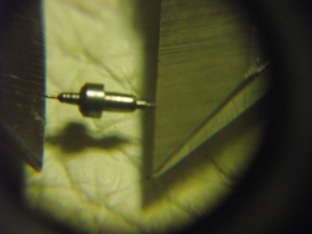

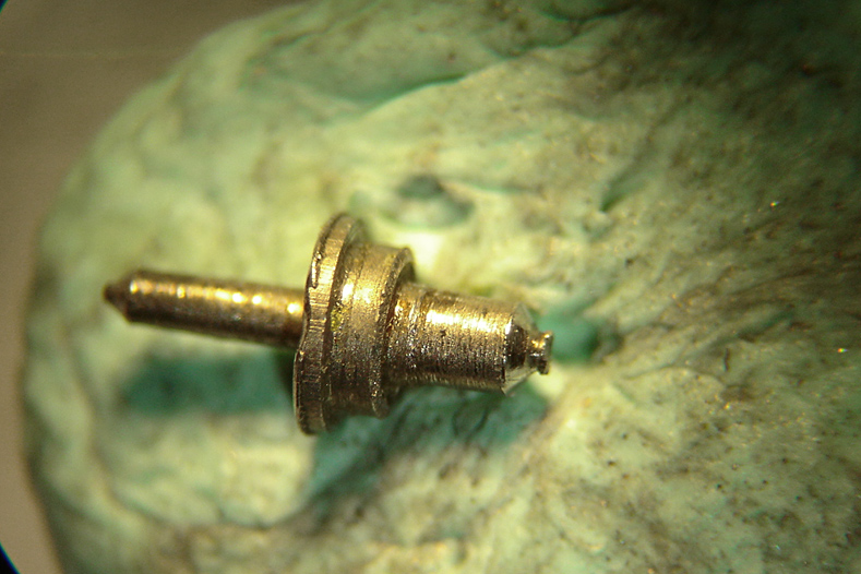

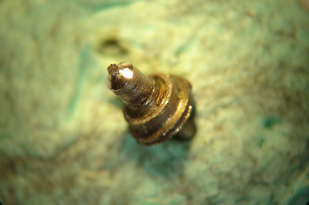

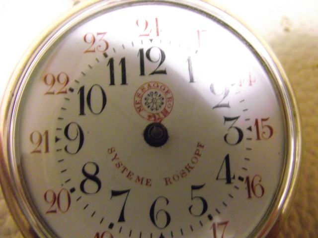

Ciao a tutti, mi hanno chiesto se avevo a disposizione un asse bilanciere per l'orologio MESSAGGERO con scappamento tipo Roskopf, e quando ho ricevuto il campione dell'asse rotto ho trovato quanto segue:
Le foto sono chiare, e mi chiedo se questo scempio è opera di qualche professionista...
Mi sembra un asse malamente riadattato, solo che il problema principale è il terminale mancante.
A questo punto anche volendolo rifare completamente mi mancano le misure del terminale e la lunghezza totale...
Quindi vi chiedo, se qualcuno sa di cosa si tratta e se gentilmente può fornirmi le informazioni mancanti...
Grazie a tutti!
Davide

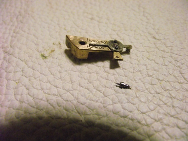

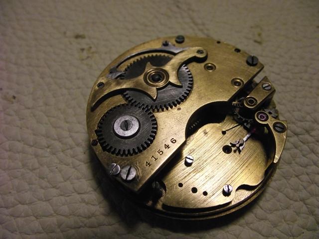

prova ad inserire anche le foto del movimento altrimenti la vedo dura.
Claudio

smonti le contropietre sia sulla platina che sul ponte del bilancere dopodiche' rimonti il ponte (senza bilancere) compreso di vite e con un calibro decimale (meglio quelli con le punte tipo da orafo)o micrometro misuri sopra i fori del'asse, la misura che ne ricavi e' l'altezza completa dell'asse stesso ,le altre misure le puoi ricavare dal campione .
P.S. non credo sia lavoro di un professionista!

Prova a darci le altre misure, per l'altezza vediamo sul catalogo se c'è.

Ciao davide,
Io ho un messaggero.
provo a darti le misure del mio guarda eventualmente,se possono essere simili.
Seguirò i consigli di Marco T.
Spero di esserti di aiuto.
Non è importante come colpisci ma come reagisci ai colpi, e se vai al tappeto e hai la forza di rialzarti.. così sei un vincente!!!
MessaggioInviato: domenica 11 settembre 2011, 22:46
Iscritto il: venerdì 20 agosto 2010, 23:50
Messaggi: 572
Località: agliana pt
come anticipato ,prova a vedere se possono essere simili le misure di quest'asse.
La misura dei pivot sono 0,17 superiore e inferiore
l'altezza tra ponte e piastra e circa 4mm
Se serve altro,fammi sapere. :grin:

Grazie Marco, ma il problema è che non ho l'orologio, ma solo l'asse...comunque faccio il rilievo delle misure come suggerito...e ve le faccio avere!
Davide

Grazie 1972Merlino,
sei molto gentile ed efficiente, ma i due assi sono molto dissimili fra loro, forse quello in mio possesso come sospettavo è stato riadattato...comuque se tengo buona la misura totale dovrei riuscire ad azzeccare...
Visto che ci siamo, ne approfitto per chiederti, se riesci, a dirmi la lunghezza dell'asse esclusi i Pivot...
Grazie a tutti per l'interessamento!
Davide

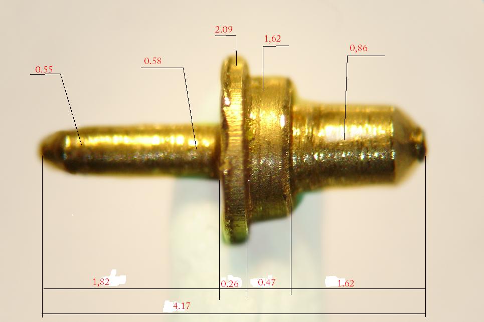

Scusate il ritardo...ecco le misure...
grazie
Davide
MessaggioInviato: lunedì 12 settembre 2011, 19:15
Messaggi: 572
Ciao le lunghezze sono:0,55 pivot inferiore +
4,20 tronco +
0,55 pivot superiore =
5,30 asse intero

Direi che le misure mancanti dei pivot possano essere simili se non uguali

Grazie, allora sembra non mancare nulla, solo il raccordo del Pivot...e gli stessi Pivot...ovviamente!
Va bene provo a rifarlo...
Grazie ancora di tutto!
Davide
