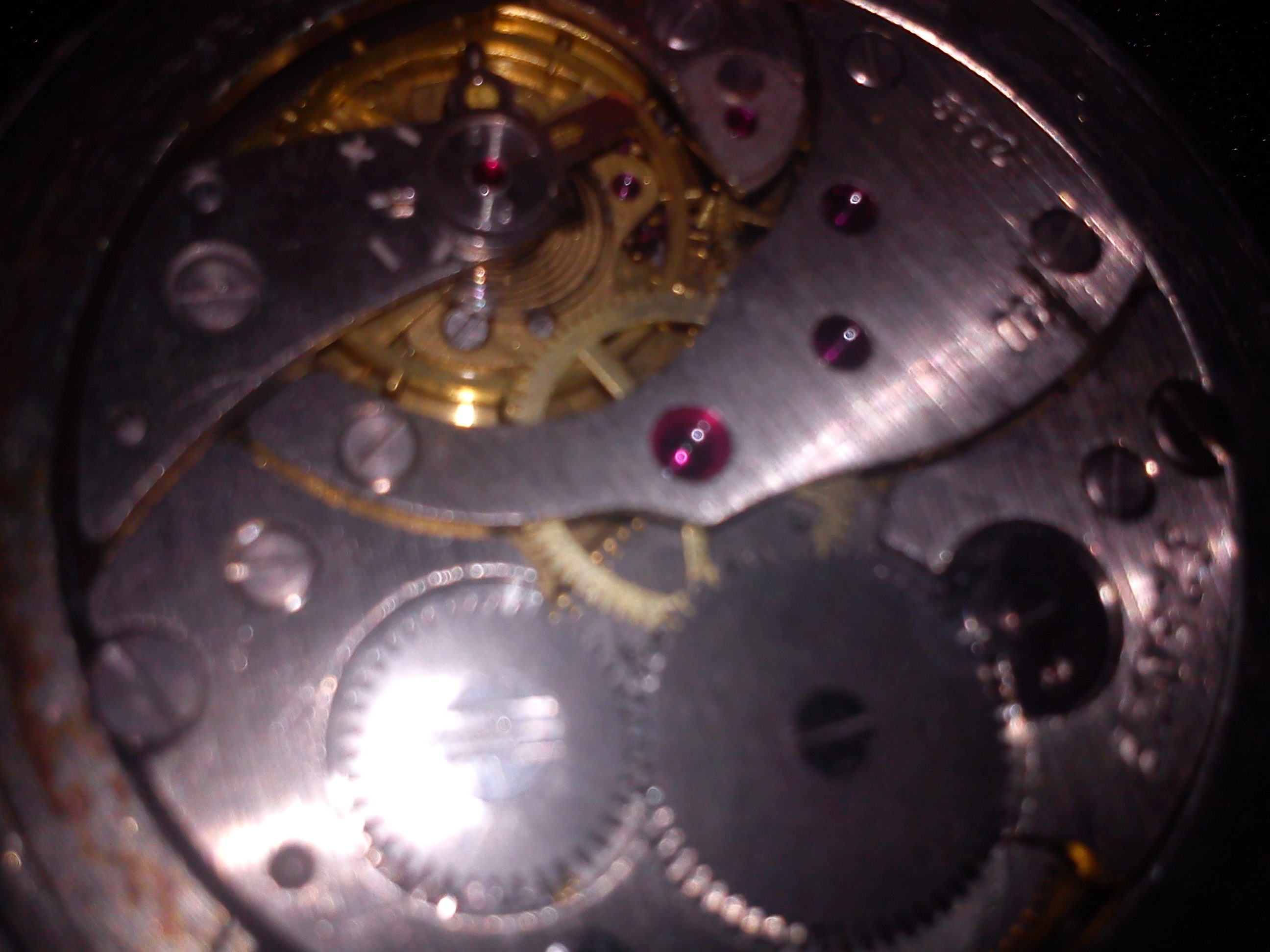

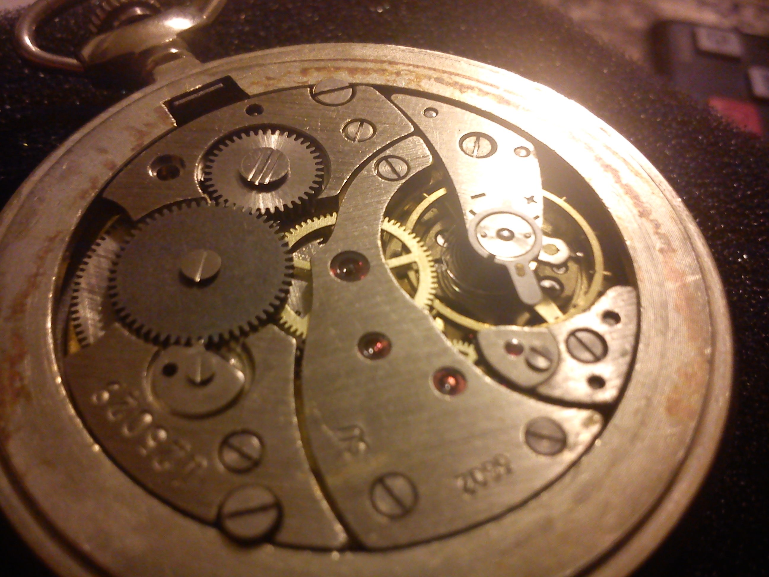

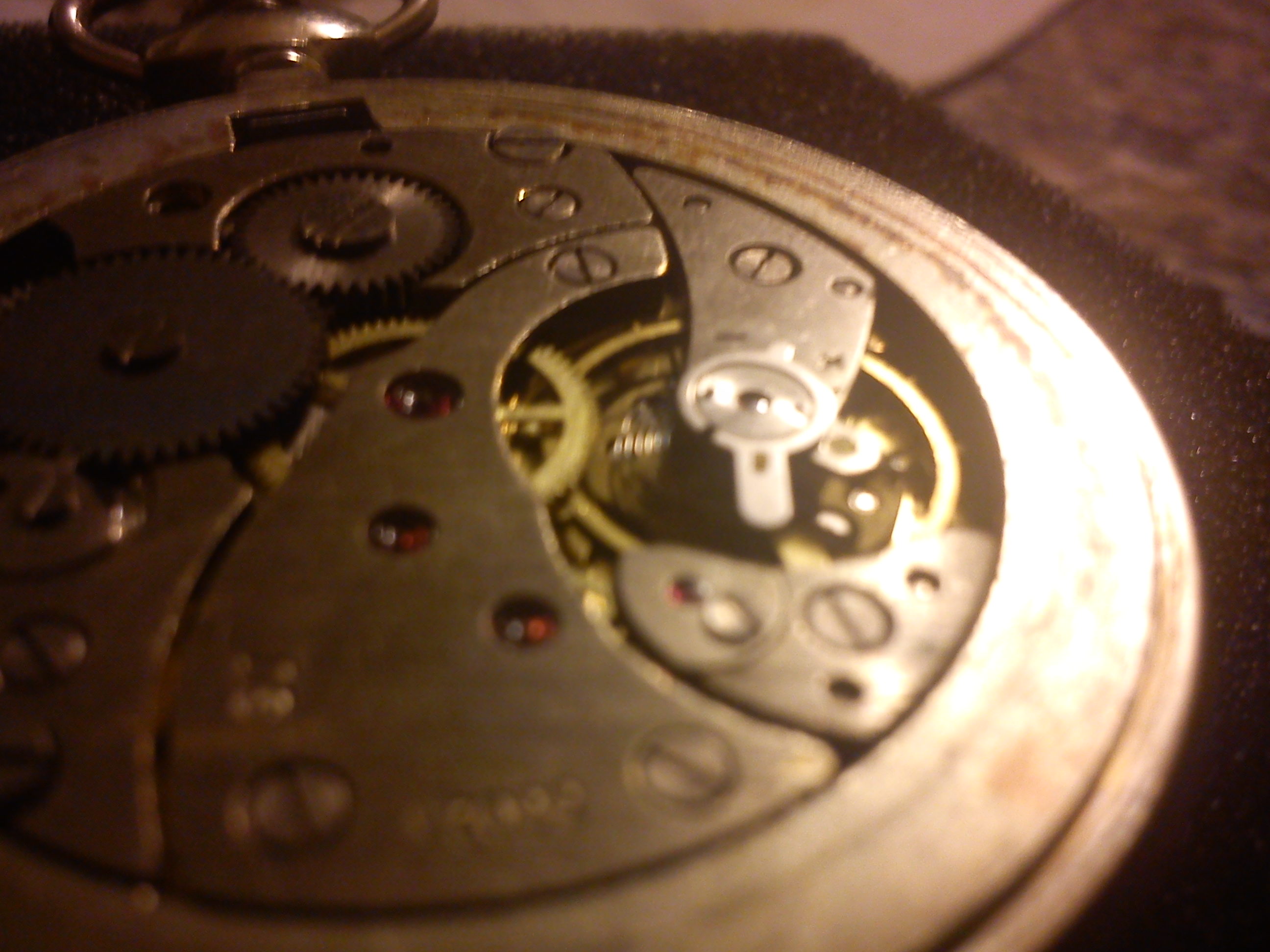

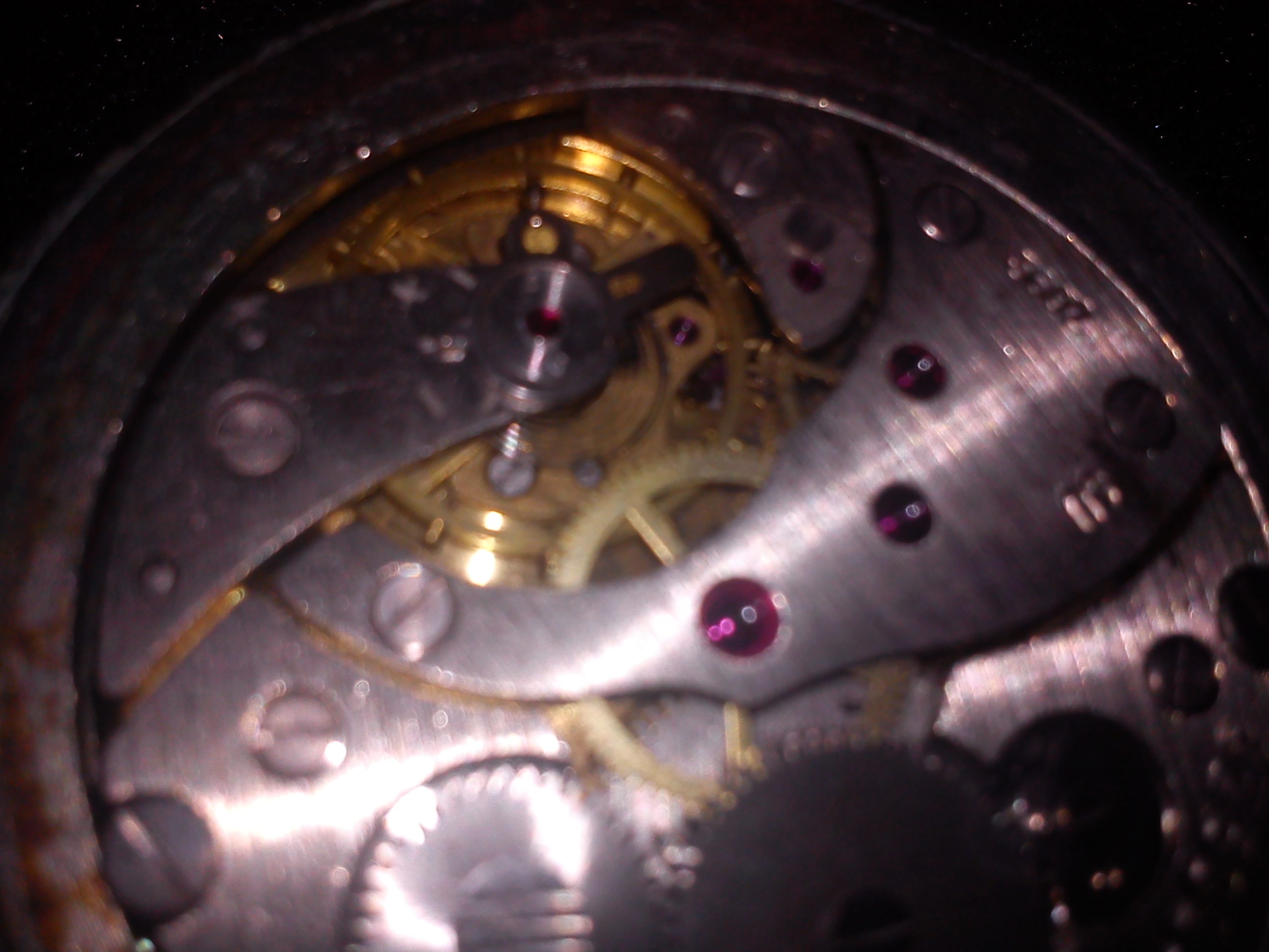

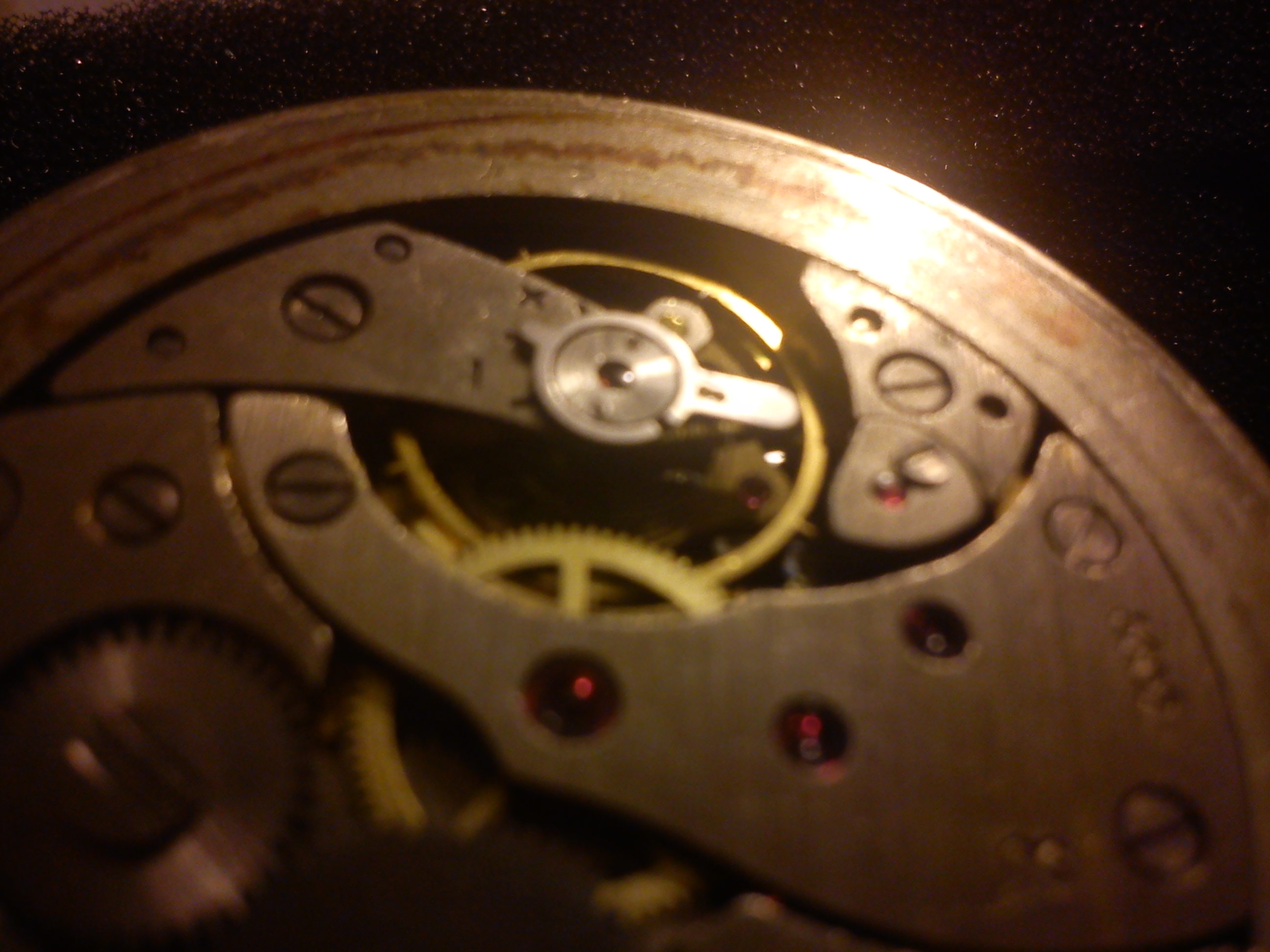

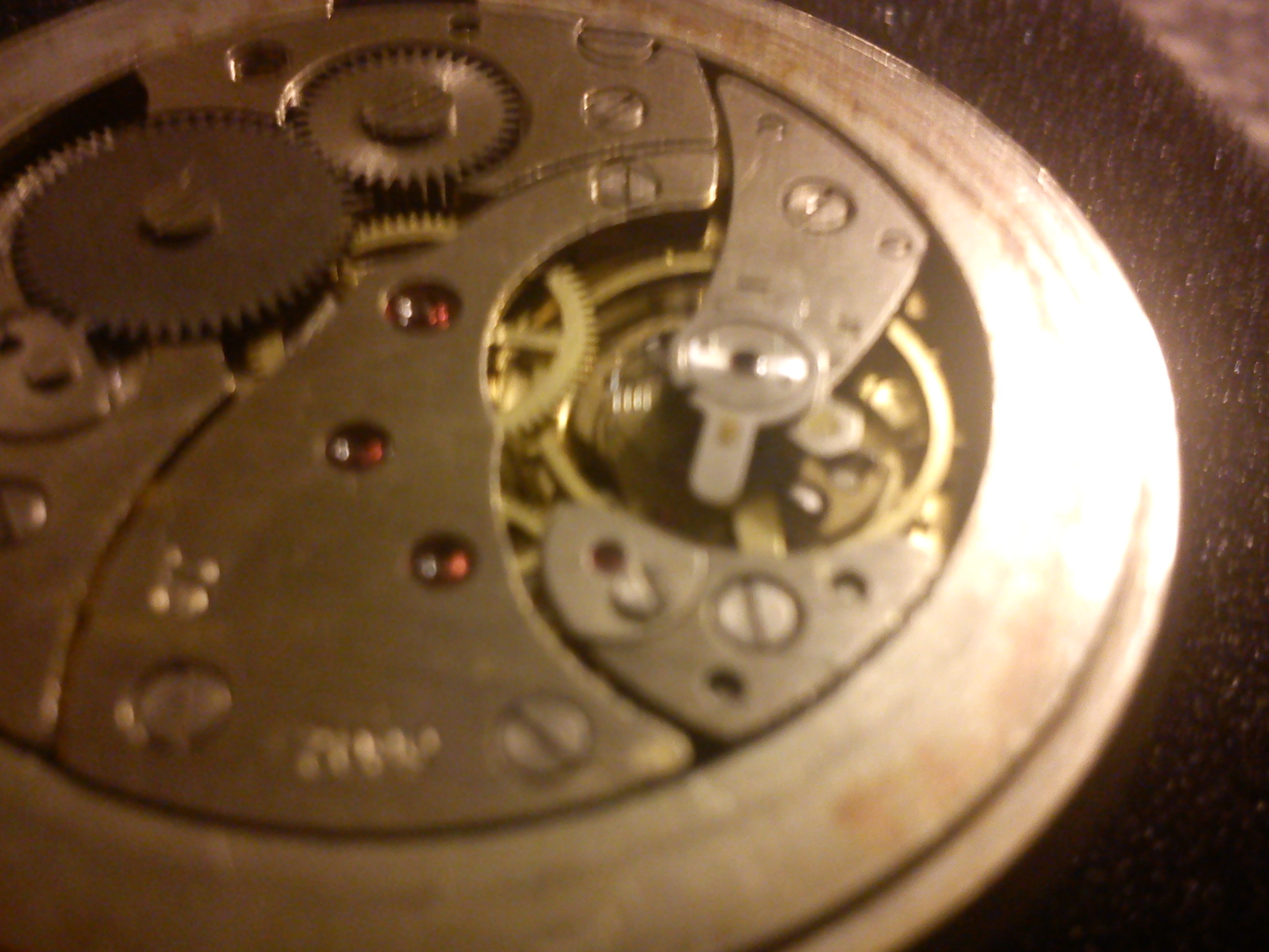

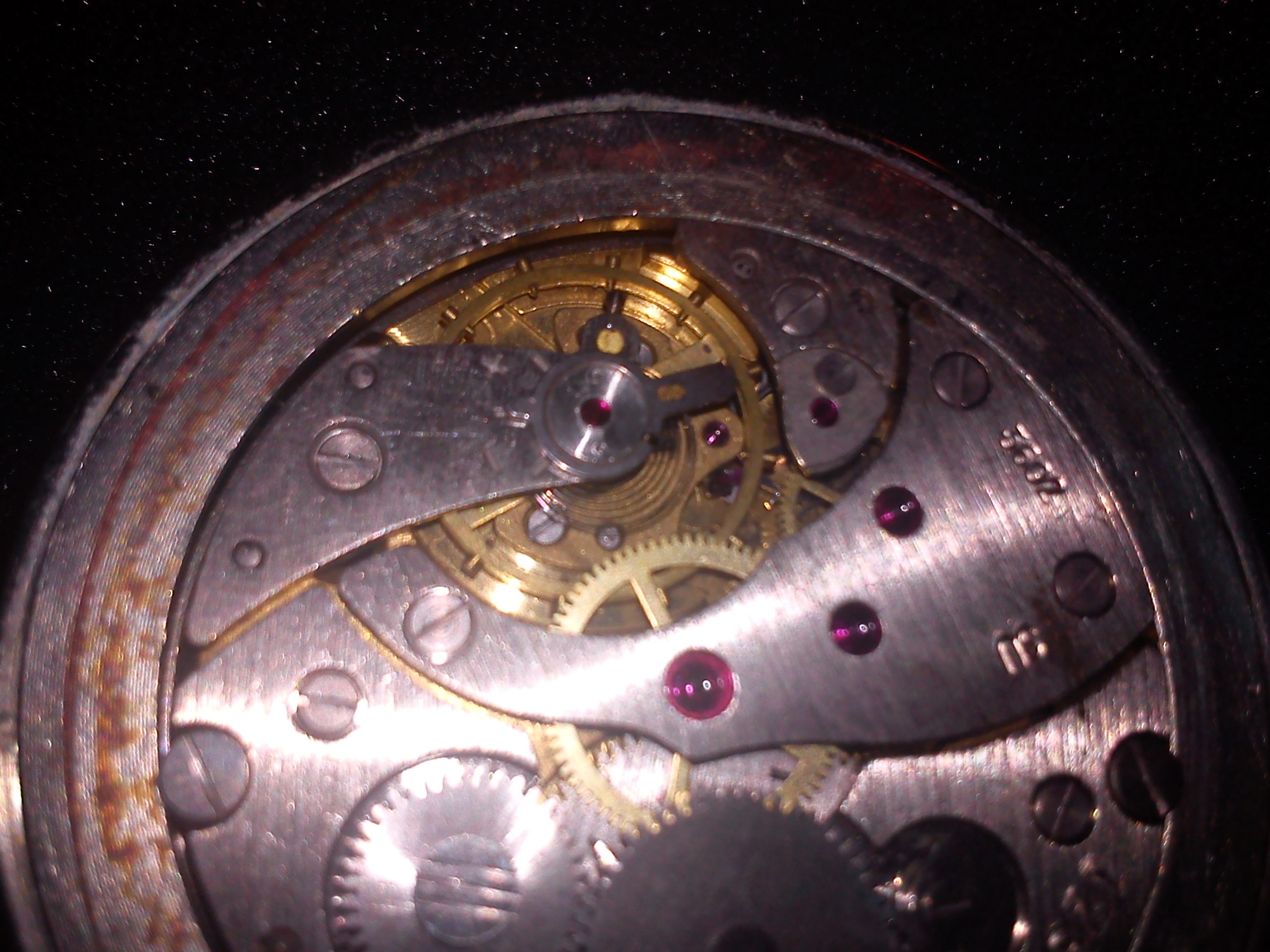

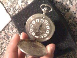

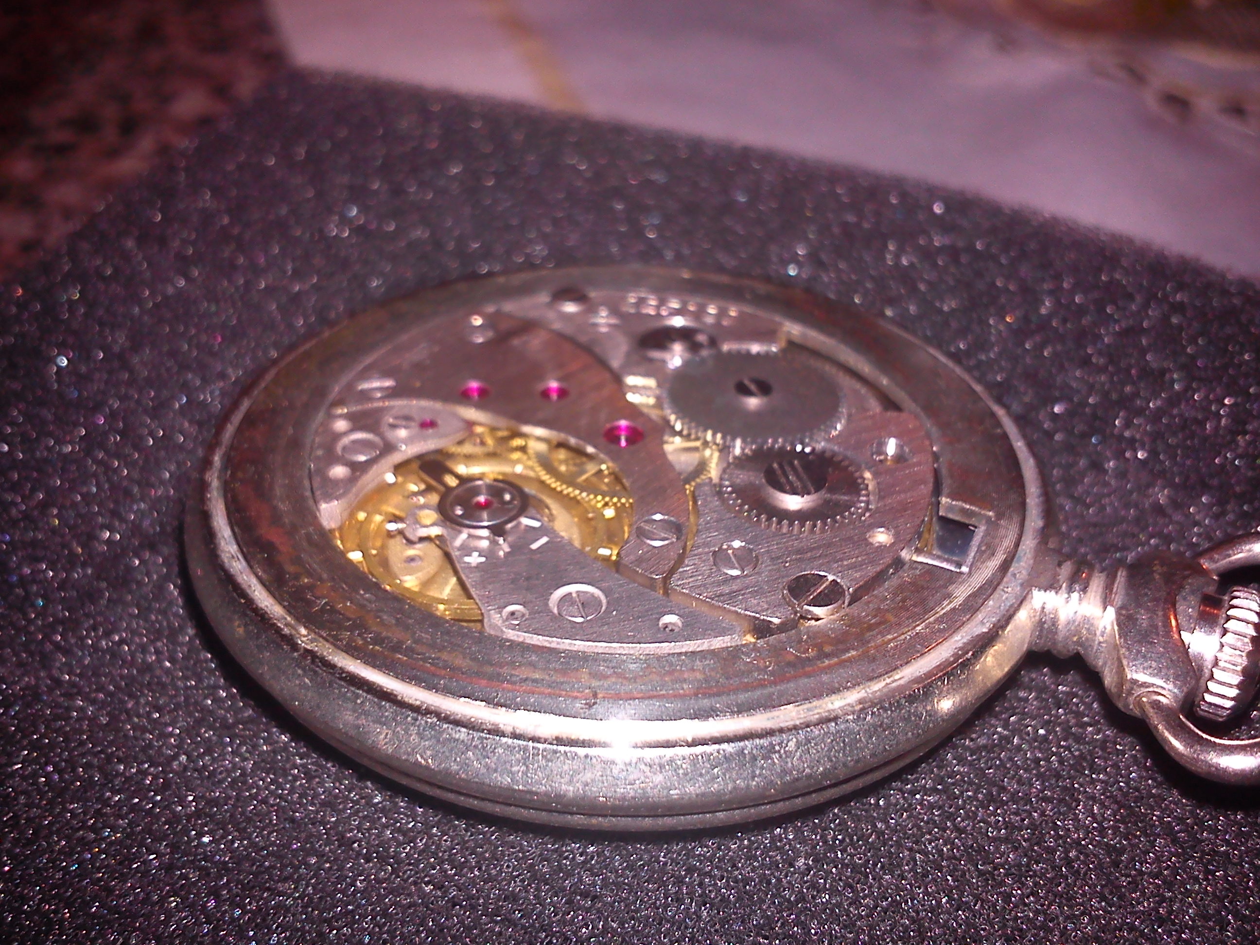

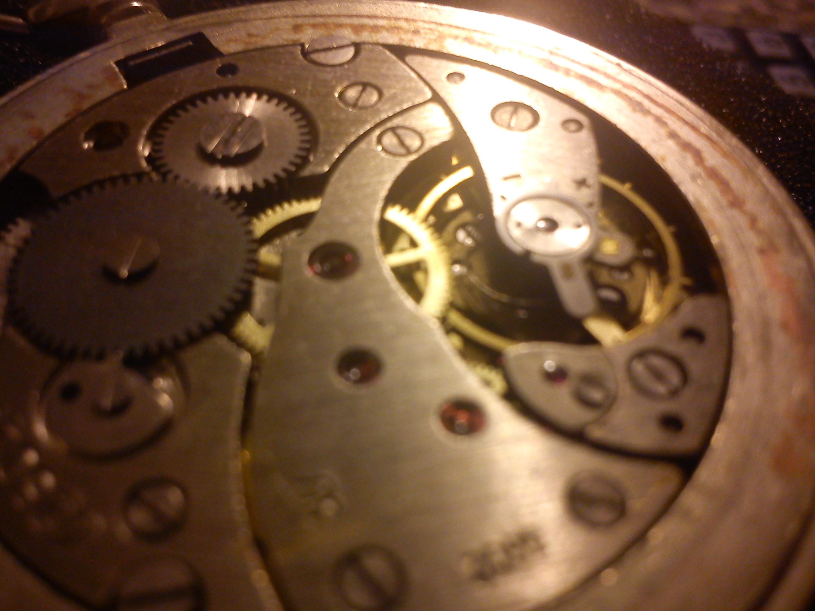

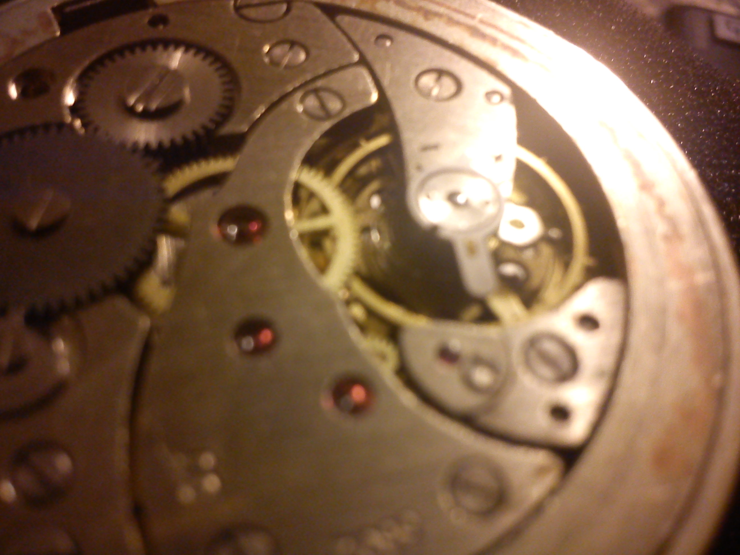

Salve ragazzi sono iscritto al forum da un pò e leggo con passione gli argomenti. Ho avuto in regalo un molnija da tasca, ma nonostante sembra in buone condizioni estetiche e interne (almeno per il mio occhio), non funziona. :( l'ho ricevuto che era completamente carico ma ovviamente non funzionava, ho letto la guida qui sul forum è ho scaricato la molla. Ma provato a ricaricare anche con colpetti ma non parte il bilancere resta fermo...Sarei disposto anche ad aggiustarlo tramite professionista ma non ne conosco in zona. (sono della provincia di Caserta). Vi allego le foto spero possiate aiutarmi....
MessaggioInviato: domenica 29 gennaio 2012, 22:50
Iscritto il: martedì 10 gennaio 2012, 23:06
Messaggi: 109
Località: Provincia di Novara
Un cal.3602.
Orologio economico.
Fai prima a trovarne un altro funzionante sulla baia, lo paghi 1/3 di una revisione.
La spirale Cmq e' messa male......si può riprendere Cmq.

come potrei provare a ripararlo da solo? c'è una guida che posso seguire? come si vede che la spirale e messa male? scusami ma sono propio un neofita nel campo.....
MessaggioInviato: lunedì 30 gennaio 2012, 1:34
Messaggi: 109
Se sei proprio un neofita lascia perdere il fai da te.
MessaggioInviato: lunedì 30 gennaio 2012, 10:48
Messaggi: 3661
Provincia: La Spezia
Tieni da una parte questo orologio, studia qualche testo di orologeria, trovi le indicazioni dei titoli sul forum (p.es. il De Carle), procurati alcuni attrezzi essenziali indicati anch'essi in una apposita sezione. Prova ad iniziare a smontare la parte del bilanciere che sembra avere la spirale malmessa. Sul forum troverai anche diversi interventi su come raddrizzare le spirali, ma non è certo un lavoro da fare alle prime armi, per lo meno manca la manualità per arrivare in fondo. In alternativa, come indicato saggiamente da altri, procurati un altro movimento equivalente e prova ad effettuare la sostituzione (anche del solo bilanciere) anche questa è esperienza.
Non ti preoccupare se rompi qualcosa: è normale, meglio con questo orologio che non è prezioso che con uno di maggiore valore.
Comunque studia e leggi le discussioni passate sul forum e troverai quasi tutte le risposte: nella sezione tasca trovi delle revisioni passo passo vermente ben fatte ed ampiamente documentate da fotografie.
Pier Paolo
MessaggioInviato: lunedì 30 gennaio 2012, 14:47
Messaggi: 26808
Come ti hanno detto costa più il lavoro che l'orologio in se.
Controlla se l'asse del bilanciere è a posto, con un piccolo stecchino tocca il volantino se ha gioco laterale, mi raccomando delicatamente come se toccassi le ali di una farfalla..
