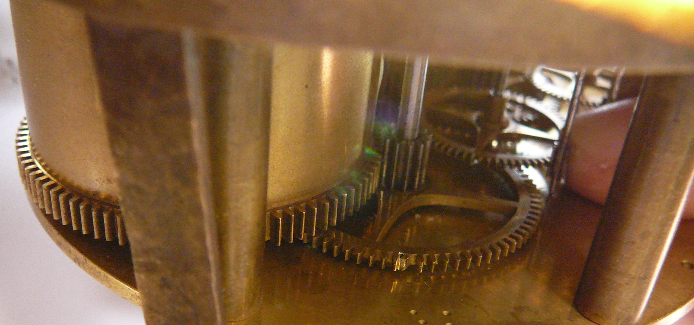

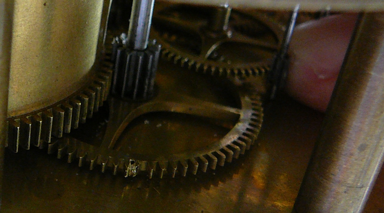

ciao! ho un orologio andato benissimo fino all' altro giorno in cui si è fermato oggi lo ho aperto e dopo averlo smontato e fatto girare a mano ho scovato questa sorpresona!
un bel dente storto come da fotografia!!
il resto funziona perfettamente, ma quando arriva il punto dove è storto si ferma! come posso risistemarlo??
grazie in anticipo!!

Dente da rifare.
Tentare di ripristinarlo....senza romperlo, quasi impossibile, per il fatto che poi punterà ancora, il problema però è chiedersi: come mai è cosi?
cosa ha causato questo?

Sicuramente si può rifare il dente con un inserto.
Ma resta il fatto di capire come mai si è rotto.
Dovresti indagare, forse dipende dalla ruota sotto il bariletto o magari è stato sforzato durante la fase di carica.
Sono tutte ipotesi
Facci sapere gli sviluppi

Mio padre che normalmente lo carica settimalmente, durante la fase di carica ha sentito come uno strappo ( che il bariletto in massima carica sforzava sul dente piegato ed è slittato )
Oppure un anno e mezzo fa mia cucina stupidamente per fare la cretina girò le lancette all' indietro! ma oltre a sfasarlo completamente non credo abbia fatto danni!
altre ipotesi non ne ho!
A sto punto lo porto dall' orologiaio per farlo sistemare!
Un attimo....

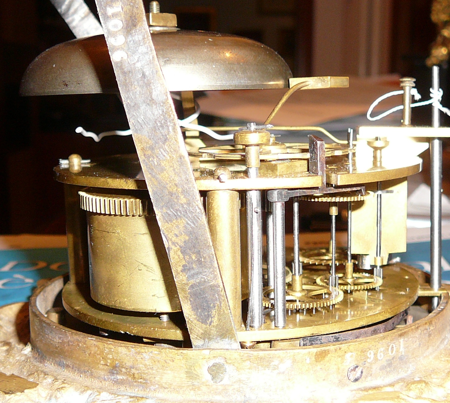

la foto non è chiara, vista così ...sembra bariletto suoneria, e il danno è da individuare sulla 2° ruota....e non sul bariletto
fai una foro totale dall'alto , a sx e a dx...

Il bariletto è quello della carica dell' avanzamento orario! e la parte "bassa" della foto è quella più profonda, dove nella parte opposta cè il campanello
scusatemi se mi spiego male ma non sono pratico!
Domani farò delle foto delle viste!
se è così.....la vedo dura tentare di radrizzarla....quella ruota spinge di brutto, andresti a causare danni maggiori, meglio rifarla...la ruota intendo,
o meglio ordinarla dai Fornituristi.
dovrei avere qualcosa...ma devi darmi info, se poi non hai la manualità per intervenire, è meglio affidarsi al tuo Orologiaio.
Ciao Attilio

Eh infatti era li il mio dubbio! che in quel punto ha tutta la forza della molla!
Mah se avessi una ruota di ricambio che devo solo montare non sarebbe un problema!
Che cosa ti serve?
Che cosa ti serve?
Tutte le quote della stessa, foto della pendola presumo Parigina ecc.ecc.

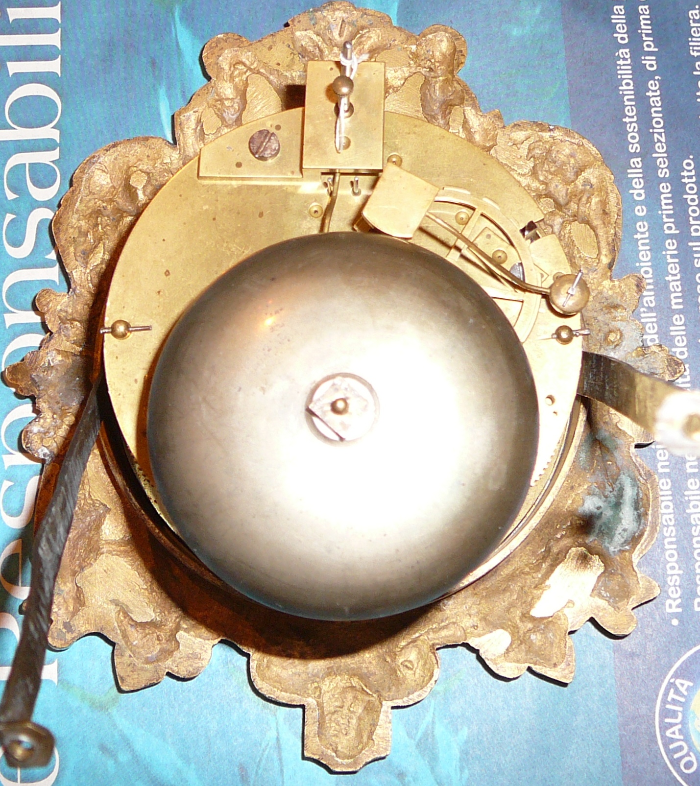

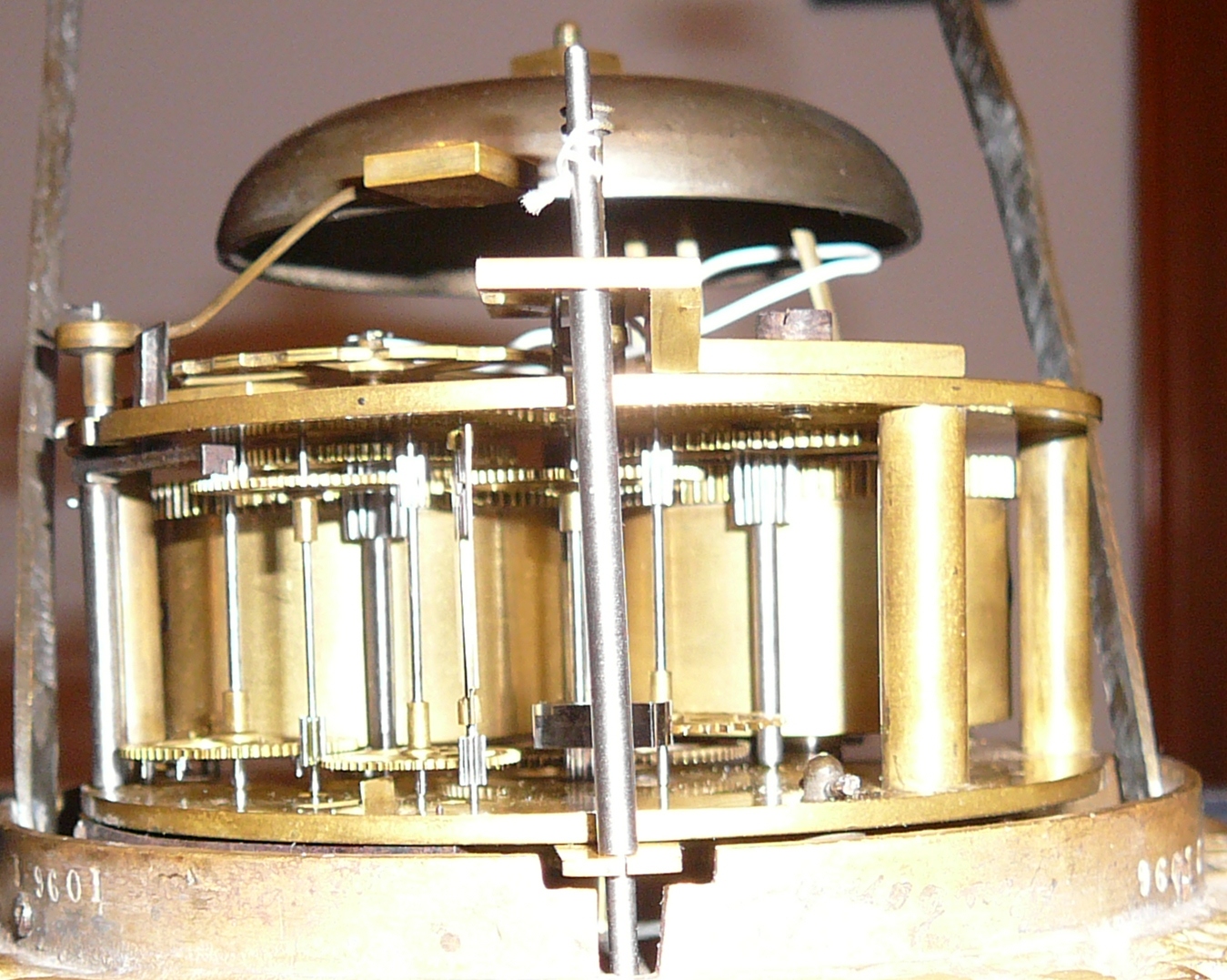

Ecco le foto spero vadano bene, sennò ditemelo!
Appena riesco faccio le misure della ruota dentata incriminata, ma si cambia solo lei è anche il perno?
( il "nastrino bianco" sotto il campanello lo ho messo per tener fermo il braccio del pendolo, sennò mi va avanti e si riblocca dall' ingranaggio! )

per quanto riguarda il girare le lancette in dietro, non si fa certo un danno di quel genere, al limite si piega o si spezza la lancetta.
Per piegare un dente a quel modo o è stato un corpo estraneo che si è introdotto fra le ruote (vite o altro) oppure un contraccolpo dato dalla rottura della molla, ma in questo caso dovrebbe averne risentito anche la dentatura del bariletto, quindi sono più del pensiero che sia stato qualcosa di estraneo.
Spero che non sia stato qualcosa di introdotto volontariamente per bloccare l'orologio.(mi sono capitati)
Per gli esperti: Pensate proprio che sia da rifare il dente? non si potrebbe tentare prima di raddrizzarlo con l'apposita tecnica?
