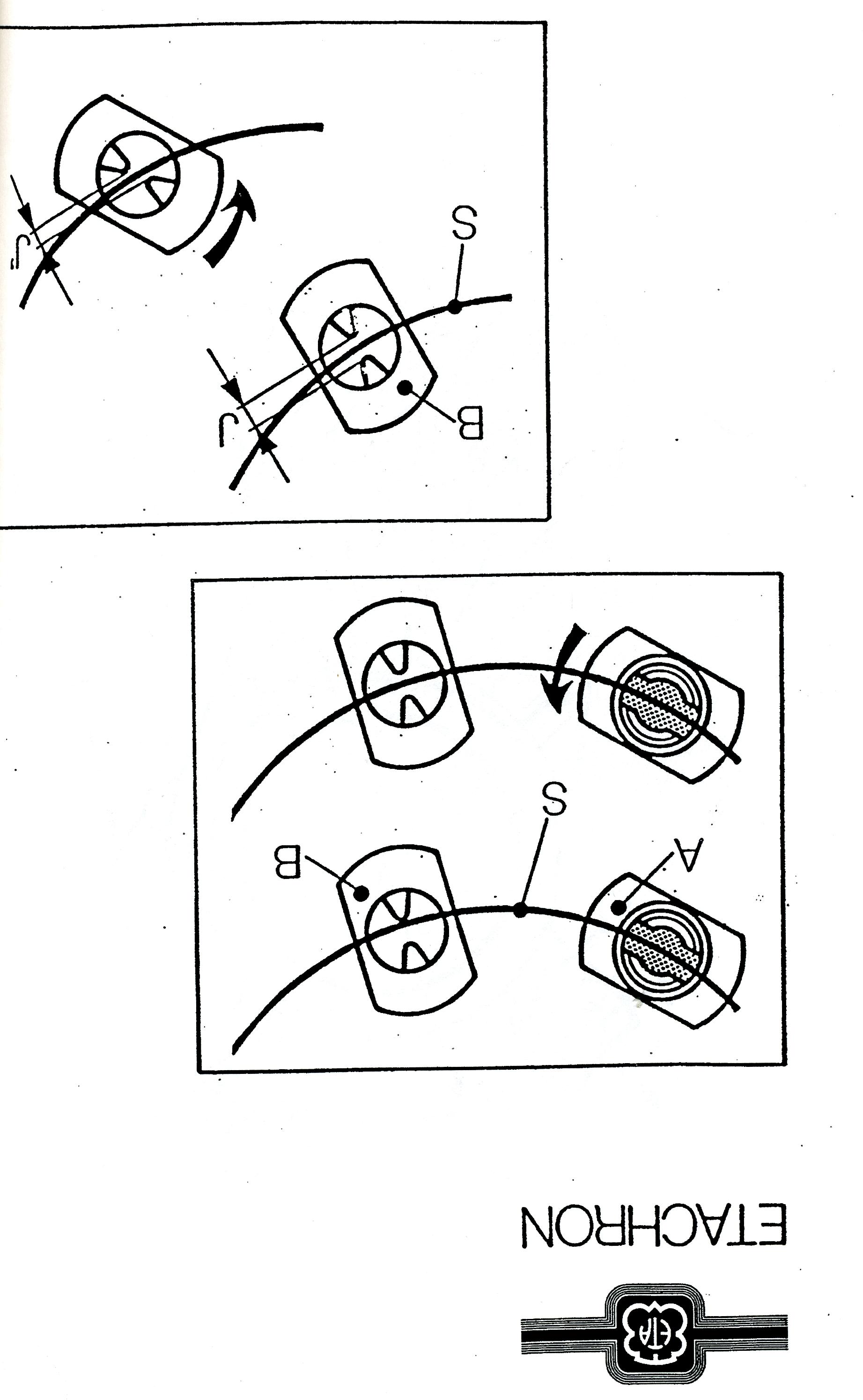

Quel 2824.2 ha un sistema rachetteria etachrom.Un orologiaio è un toccasano ,regolare tale sistema è facile se si sa fare oppure rinunciare perchè fai danni

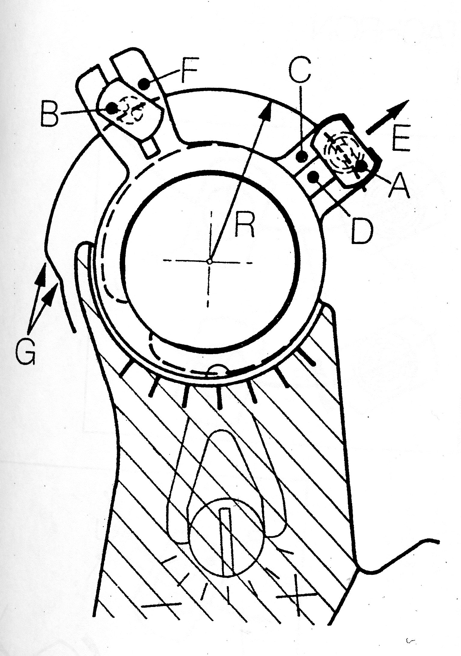

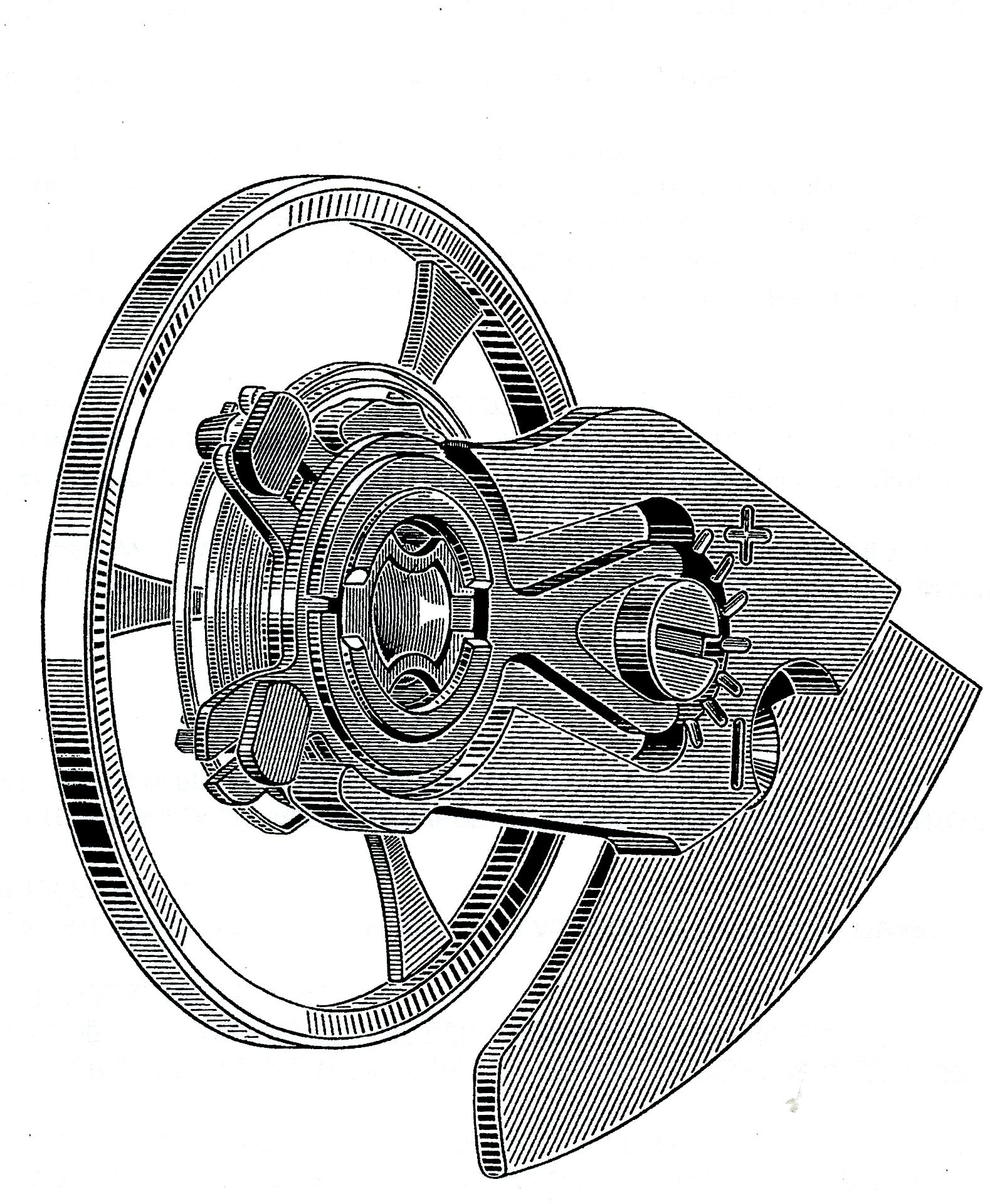

Attenzione! questo è un tipo di registro formato in tre pezzi. Il portapitone mobile, la parte con la guida dove passa lo spirale e la coda con dispositivo eccentrico per i piccoli spostamenti di regolazione.
La registrazione più ampia (grossolana) si fa effettuando lo spostamento della sola parte dove c'è la guida.
Attenzione! è una operazione da effettuare da parte di coloro che hanno una certa esperienza, perché è molto facile spostare anche la parte del pitone mobile e se non hai un cronocomparatore difficilmente potrai ripristinare in modo ottimale, senza considerare che è facile anche piegare lo spirale.

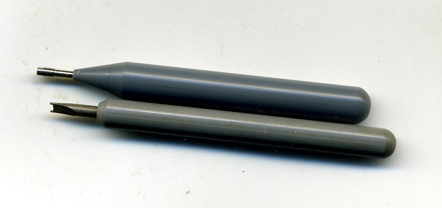

Da segnalare che per agire sulla registrazione della racchetta si fa con una pinzetta ,ma è ottimale usare il suo utensile adatto
MessaggioInviato: giovedì 14 luglio 2011, 13:19
Messaggi: 2111
Provincia: FIRENZE
Lupo, è apprezzabile il tuo messaggio, ma non puoi lasciare tutti quelli che non conoscono l'utensile adatto da te suggerito, nella più assoluta atroce curiosità.
Adesso, a beneficio di tutti, per favore inserisci una descrizione, e magari se possibile anche una foto.
C'è chi usa le pinzette, chi uno stecchino, una punta di un ago, ma tu scrivi di utensile adatto ottimale.
I veri orologiai sono molto precisi e pignoli, e non amano essere lasciati con dubbi sul proprio lavoro.
Quindi provvedi urgentemente con delucidazione opportuna. Grazie!

Questi due atrezzi sono attrezzini che eta consiglia per etachrom.Quella a forchetta serve per liberare la spirale per eventuali cambi assi bilancieri.L'altro serve per la regolazione
MessaggioInviato: giovedì 14 luglio 2011, 19:14
Messaggi: 2766
Se interessaImmagine
Immagine Immagine
