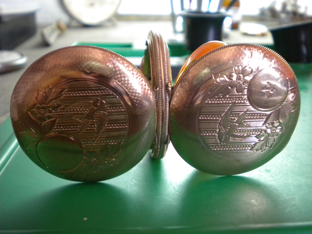

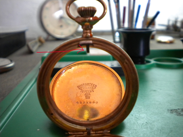

Vi chiedo un consigli su questa cassa per tasca che mi ritrovo sprovvista però di movimento.
Vorrei sapere quale tipo di movimento posso inserirci o adattarci essendo una cassa a mio avviso particolare anche per il tiretto(come indicato in freccia)che non si toglie perchè premendolo si apre la cassa dal lato quadrante.
Le misure sono: 41.94 mm diametro esterno 33.80 mm diametro interno
Vi ringrazio per tutti i consigli che mi darete 8-)

é una cassa"hunter",in genere montavano inglesi o americani
il cassaio era The Keystone Watch Case Co.con sede ad Amburgo
penso che togliendo quella tige e corona, potresti adattargli qualsiasi movimento che abbia le misure adeguate ovviamente
(con qualche piccola modifica sulla tige) :ops:

in alto a destra forse intravedo una feritoia,seviva per la levetta per le lancette,io ne ho uno più piccolo .
Comunque modificandolo puoi metterci qualsiasi movimento,come ti ha suggerito arcana.

Potrebbero servire le dimensioni del quadro del tige.
Cercherei tra i movimenti americani.

Grazie per le risposte,ma ancora 2 domande:la prima è come faccio a togliere eventualmente la tige presente,e la seconda che calibro hanno i movimenti possibili e magari sapete darmi qualche suggerimento in più..... 8-)

la tua tige doveva essere"accompagnata"da una prolunga femmina
vedi se all'interno esista qualche dadino,oppure mantieni il moncone della tige
e cerca di svitare delicatamente però,se noti durezza desisti(non l'ex giocatore)

svitando svitando,viene via solo il cappuccio della tige,(dubito si chiami cosi).....e non noto dadi o affini.....
se la tiro fa un scattino verso l'alto,per rimettere l'ora,mentre se la premo,scatta l'apertura della cassa,mediante un semicerchio interno alla cassa che si conclude con il gangio che ferma lo sportello......
dovrei trovare un movimento simile a quello che montava originariamente,o posso metterne altri?Se si quali?
Ah,la tige che notate in foto ha una forma quadrata,quindi non penso vada bene per tutti i movimenti....

non credo per rimettere l'ora ,ma più probabilmente, per permettere al meccanismo di essere sfilato dalla cassa.

Ciao, è una cassa di tipo hunter per movimenti americani SIZE 6 (diametro quadrante 34.7 mm, cfr http://www.pocketwatchsite.com/size.html).
Ti consiglierei di lasciarla cosi come è, e di trovare sulla baia un movimento 6s Waltham o Elgin.
Per quanto riguarda la tige, questa presenta due posizioni che si commutano , come hai notato, con uno scatto: la posizione che si ottiene tirando la coroncina serve per la messa in ora, mentre quella che si ottiene invece pigiando sulla coroncina serve per la carica manuale.

ti ringrazio per la dritta.....era proprio quello che volevo sapere.....
Ma solo Elgin o Waltham realizzavano movimenti di quel calibro?

Penso di no, le misure 0s, 6s, 16s, 18s ecc., sono standard, pensa che ho di recente acquistato un movimento 16s della Longines prodotto all'epoca per il mercato americano (vedi la mia discussione http://www.orologiko.it/forum/viewtopic ... highlight=).
Prova a fare una ricerca su ebay, tipo "pocket watch 6s movement".
A presto
:hallo:
PS ricordati che il movimento deve essere HUNTER: lo riconosci subito perchè guardando il movimento le tracce degli assi del bilanciere, della ruota centro e della ruota di carica sono collineari.

ma leggete prima?Mi sembra d'averlo scritto...grazie comunque
per averlo"migliorato"in dettagli utili.
:grin:

Scusate se sono ripetitivo,ma il movimento deve essere specificato per una hunter case,oppure tutti i movimenti 6s sono idonei per la cassa? 8-)
