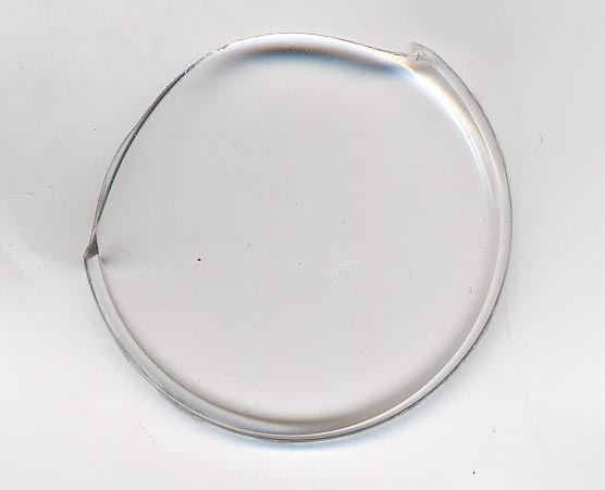

Sono arrivato al milionesimo vetro rotto :sad:
e ho deciso quindi di chiedere il vostro aiuto.
Come cappero si incassano questi cavolo di plexi senza farli in briciole?
Non so se l'argomento è gia stato trattato, ma mi piacerebbe sapere che tasselli utilizzare a seconda del tipo di plexi, quanti tipi esistono, di che misura usarli e se esiste una tecnica "sicura"
Grazie per l'aiuto che vorrete darmi.
Questo l'ultimo cadavere:

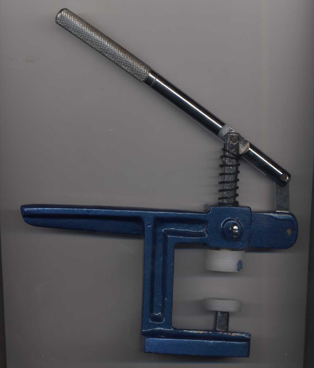

e questo lo schifo di potenza a mia disposizione con set di tasselli in plastica bianca:

cmq la tua potenza mi sembra inadeguata però cavolo ma quanto deformi il vetro per romperlo cosi? la deformazioe deve essere minima.
forse non sbagli misura del vero?

Và benissimo anche la tua potenza ma servono i tasselli appositi per vetri non armati

un ragno andrebbe benissimo

Allora...io ho comprato la potenza con i tasselli adatti per entrambe le tipologie e quelli per i vetri non armati sono di due materiali diversi, uno concavo in alluminio e l'altro convesso in gomma. Schiacciando il vetro nel mezzo alle due parti si ottiene un piccolo restringimento del perimetro che permette di incastrare il vetro comodamente. Al contrario , schiacciandolo sulla cassa col tassello che usi tu si ottiene l'asatto contrario , cioè il perimetro del vetro tende ad allargarsi.
Non sò se si trovano i tasselli separati, ti convine informarti nelle forniture vicino a te

io dispongo di 2 macchine,uno per i vetri armati e minerali (quella fotogragata)
e poi ho una seconda macchina per i vetri in plastica
