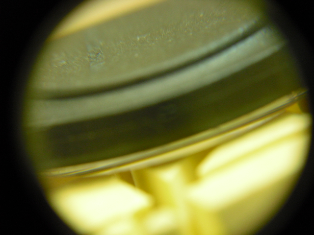

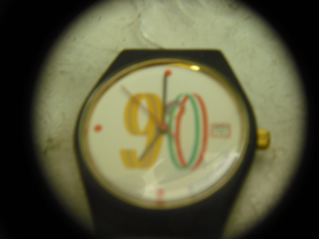

Buongiorno amici! mi è capitato tra le mani questo orologio da cambiare la pila....ma a quanto pare è tutto sigillato, non vedo nessuna scanalatura...per caso lo conoscete??? 8)

Non sarà per caso che è un'orologio usa e getta????
Normalmente in questo tipo di orologi si accede al movimento dal vetro......
Fai le Tue considerazioni e vedi se è conveniente cambiare la batteria!!!

Se è Italia 90,possibile che nessuno abbia mai cambiato la pila??? :shock:
Probabilmente NO!!!
Immagina l'acido!!
UN SALUTO :hallo:

Visto cosi , dalla foto il vetro mi sembra un comune impermeabile con Bag.
Per cui ragno , via il vetro , tiri la tiges , individui la coda del tiretto e sfili la tiges , cambi la pila , non va , lo butti.
Ciao Piero...
se è Italia90 della Lorus ( Seiko )
la batteria si sostituisce lato fondello
quello che vedo non mi pare sia della suddetta Casa...
quindi taccio...
