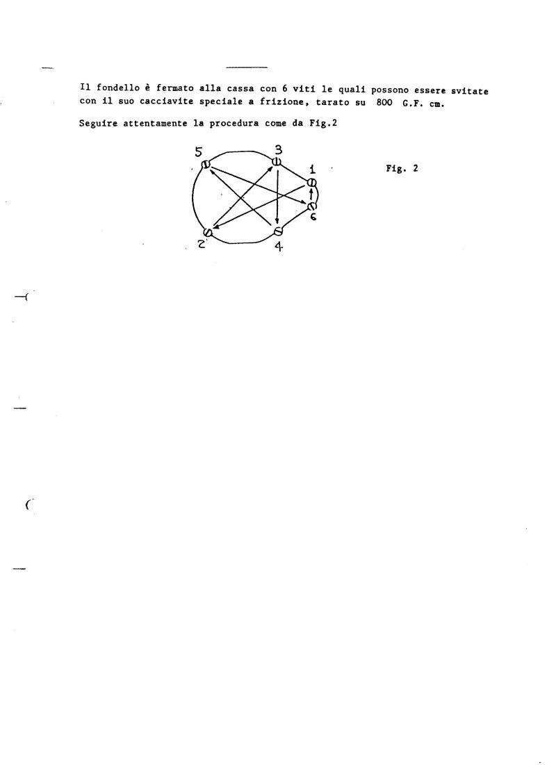

C'è scritto in tutti i "professional" di Citizen
Andrebbe aperto solo dai centri autorizzati, pena, qualora sia valida, la decadenza della garanzia. Per aprirlo serve una chiave apposita (come dice Andrea) e bisogna sapere dove mettere le mani. Ma secondo voi tutti i possessori di Promaster sono sempre andati in centri autorizzati per sostituire le batterie? Alzi la mano chi non ne ha mai aperto uno... :D
La prova sub è obbligatoria!
Una curiosità: nella prima serie degli anni '80 il fondello è serrato con 6 viti che hanno una precisa sequenza per chiuderlo a dovere.
Immagine Immagine
Dovresti dirci anche quale è la sequenza, però...:grin:

onyx ha scritto:
°°+m[+
:smile:

Click ha scritto:
Sarà frutto di una combinazione o è voluta la sequenza che forma una stella a cinque punte?
Sembra ma non è! In ogni caso non l'ho fatto io eh! Ho scannerizzato il manuale di assistenza! ::--nonfarlo
Immagine Immagine

onyx ha scritto:
Grazie per aver postato la sequenza, clocker!
Ma dovevo immaginarmelo, sapendo che in meccanica le viti e i perni si serrano sempre formando una croce. Qui le viti però sono sei ed hanno pensato bene di iniziare e finire dalle due laterali...

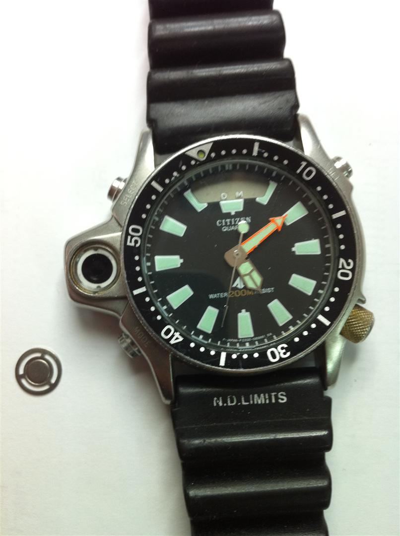

La cosa mi interessava in quanto gli aqualand prima serie mi piacciono così tanto che ne ho ben tre!
A proposito di questo orologio, anche se OT (spero di non beccarmi un caxxiatone), ma dovrebbe valere anche per l'orologio del 3D:
Come si rimonta il coperchio del sensore di profondità? Ad uno dei miei se ne è venuto e non so come rimontarlo...
Va incollato con qualcosa o si incastra a pressione?
grazie
Anche io ne ho uno, l'unico quarzo che ho
Il coperchio è a pressione
Apri un 3D per non andare OT :D
