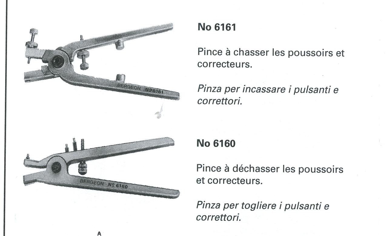

Qual'è per voi l'attrezzatura con la quale vi trovate meglio nell'estrazione dei pulsanti dei crono? intendo sia quelli a vite che quelli a pressione.

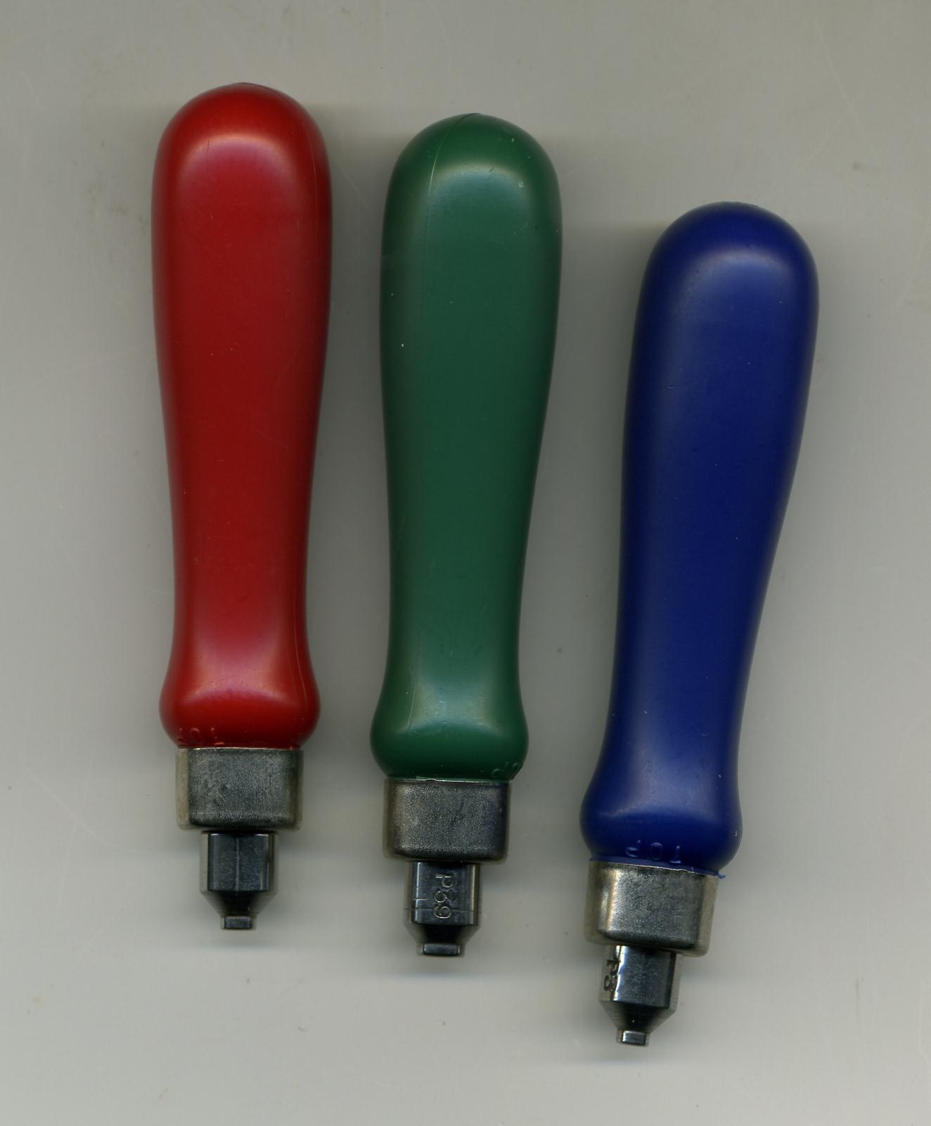

Io uso questiImmagine Immagine
esatto! :D intendevo questo tipo di attrezzi. ma la pinza Bergeon esattamente come funziona?
quelli sotto sono per i tubi pulsanti a vite vero?
