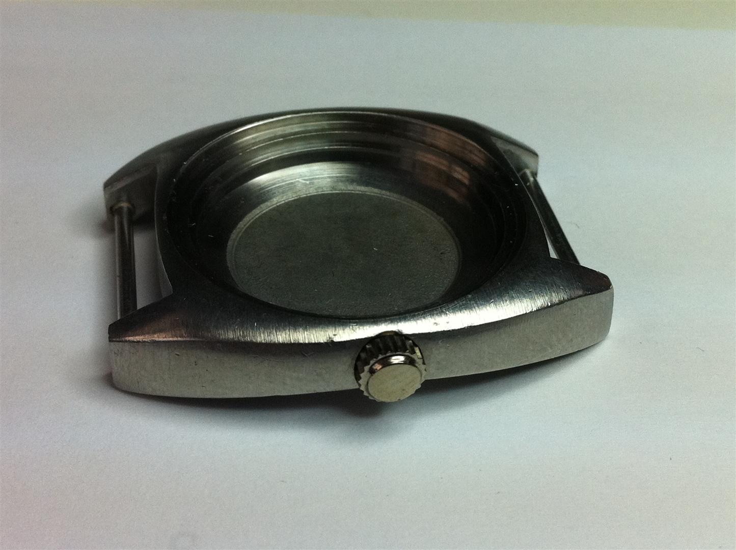

avrei bisogno di un aiutino per questo orologio acquistato tempo fa sulla baia:
come potete vedere è messo un po' male: lancetta ore storta, lancetta minuti rovinata,
manca il trizio ad entrambe, mancano l'alberino di ricarica e la sua corona...

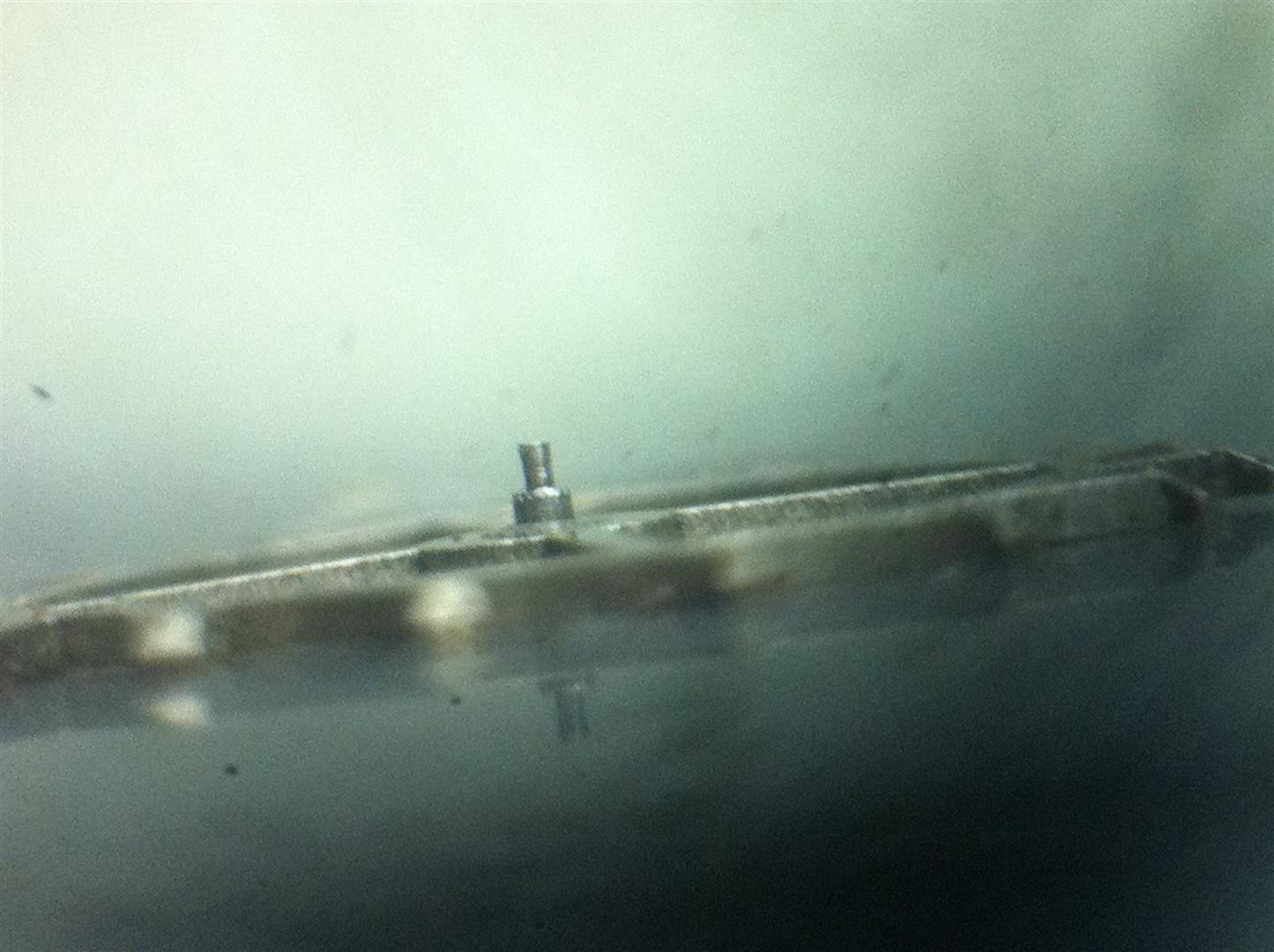

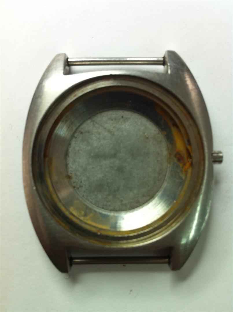

L'ho aperto (naturalmente through glass..) ed ho trovato un po' di ruggine sul fondo della cassa,
ho pensato:"porca p.. ci sarà ruggine anche nel movimento!"
:sad: :sad:

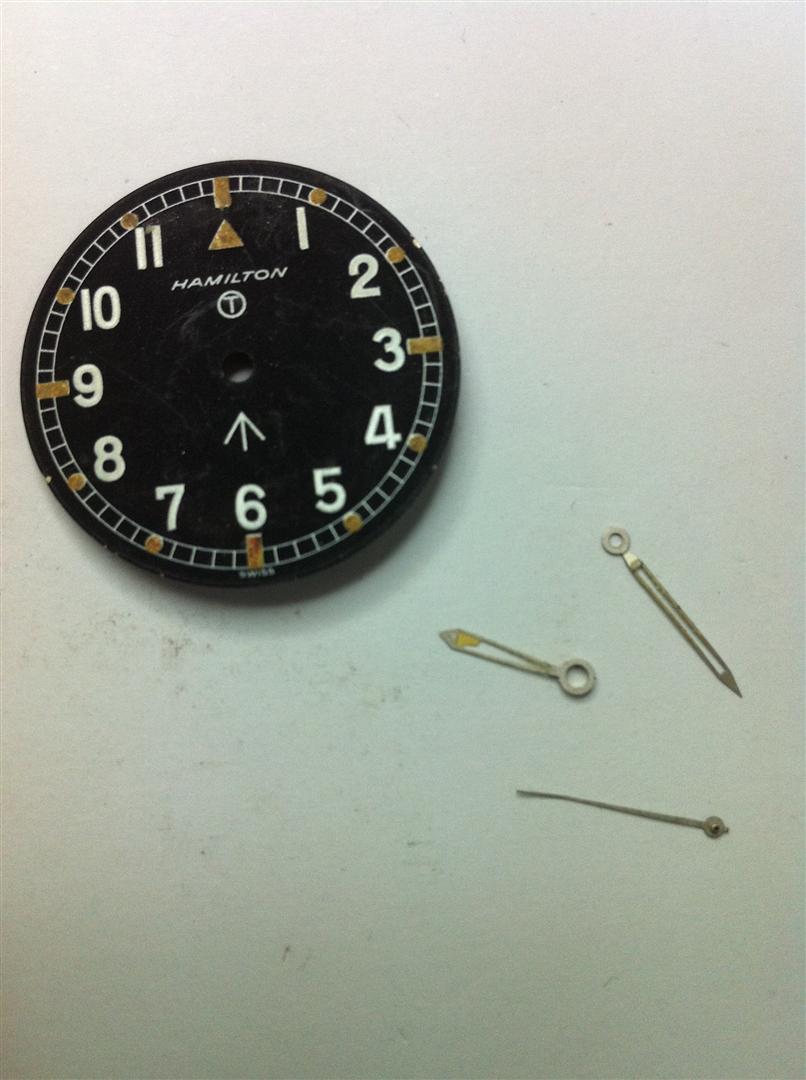

Ho smontato le lancette ed il quadrante e fortunatamente sembra che non ci sia ruggine nel movimento
(almeno superficialmente non se ne vedono tracce)
Immagine Immagine

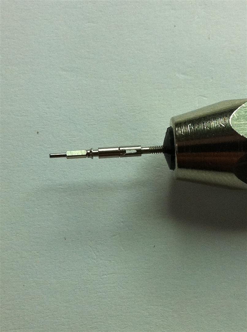

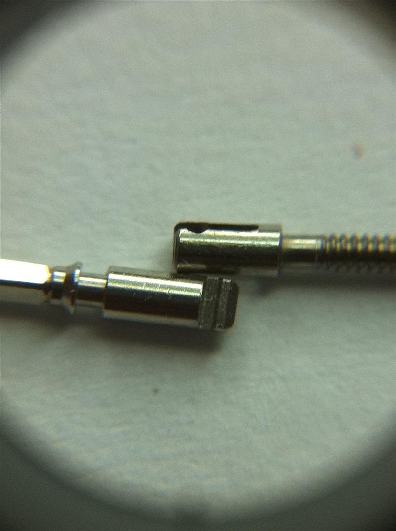

1) per quanto riguarda l'alberino di ricarica, siccome da qualche parte ho letto che il movimento Hamilton 649
altro non è che un ETA 2750 (o almeno è basato su quello), ho comprato un alberino ETA ma prima di rompere qualcosa volevo chiedere se secondo voi è quello giusto.
2) Mi serve anche la corona, qualcuno mi sa dire le dimensioni della corona originale e se è reperibile?

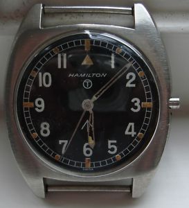

3) Ho provato a sistemare la lancetta delle ore e il risultato è questoImmagine
ora dovrei rimettere il trizio :frightened: ma penso che ovviamente non sia reperibile..:smile: esiste un materiale che abbia lo stesso colore? cosa mi consigliate?

il trizio è abolito perchè cancerogeno,vi è un altra pasta,io ho quella della bergeon,vi sono diversi colori,anche se io la prendo sempre bianca e i colori me li faccio io!

nel frattempo ho provato l'albero di ricarica e sembra proprio il suo ma, cercando info sul web, ho visto che l'albero originale dovrebbe essere di tipo 'split' cioè diviso in due parti, anzi forse tre... guardate un po' qua
http://forums.watchuseek.com/f6/need-he ... 65541.html
e qua
http://www.pmwf.com/Phorum/read.php?26,30638
Mai visto niente di simile! dove lo trovo un affare del genere?
e comunque mi sorge un altro dubbio: sulla corona originale non dovrebbe esserci una guarnizione?
AIUTOOO!!!
MessaggioInviato: giovedì 28 luglio 2011, 14:53
Messaggi: 6977
Accipicchia che albero di carica stranissimo :shock: mai visto nulla del genere,chissà come funziona 8) 8)

ciao piero,
visto che roba?
Suppongo che sia fatto così perchè, dato che l'orologio si apre solo dal vetro
e non è possibile smontare l'alberino premendo sulla leva di rilascio inferiore, deve potersi sganciare solo tirando la corona. In quel modo, tirando la corona l'albero si sgancia dal raccordo. giusto?
:-P :nutty2: una baionetta Piero.....dimmi che ci son cascato con tutte le scarpe! :eek:

1. Se ti è stato dato l'albero per il movimento Eta 27XX dovrebbe essere quello giusto. Dovrai tagliarlo e metterci una prolunga a baionetta.
2. La corona originale la vedo difficile. Prendine una simile confrontandola con qualche foto che potresti trovare in rete

1) E' difficile trovare i ricambi giusti se non sai neanche cosa devi chiedere... :smile:
l'alberino l'avevo comprato sul web. Sapendo che il movimento è un 2750 avevo preso un albero per quel movimento senza chiedere info...
Ma oggi, grazie alle vostre indicazioni, sono andato da un forniturista che mi ha dato un tige per 2750 già a baionetta piu relativa prolunga. Grande!!! :grin:

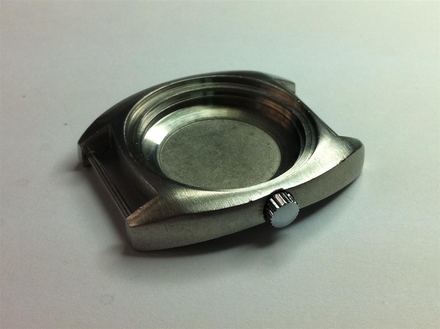

2) Ho trovato due corone che si adattano all'orologio, voi quale di queste montereste?
Immagine Immagine

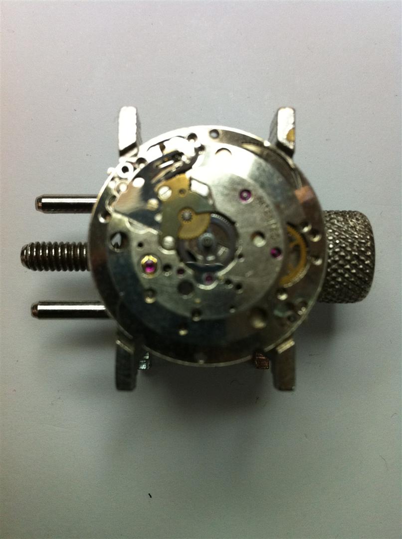

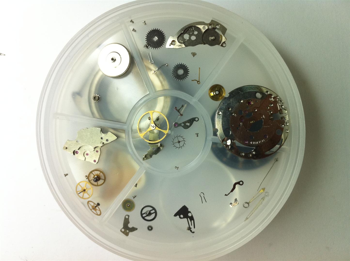

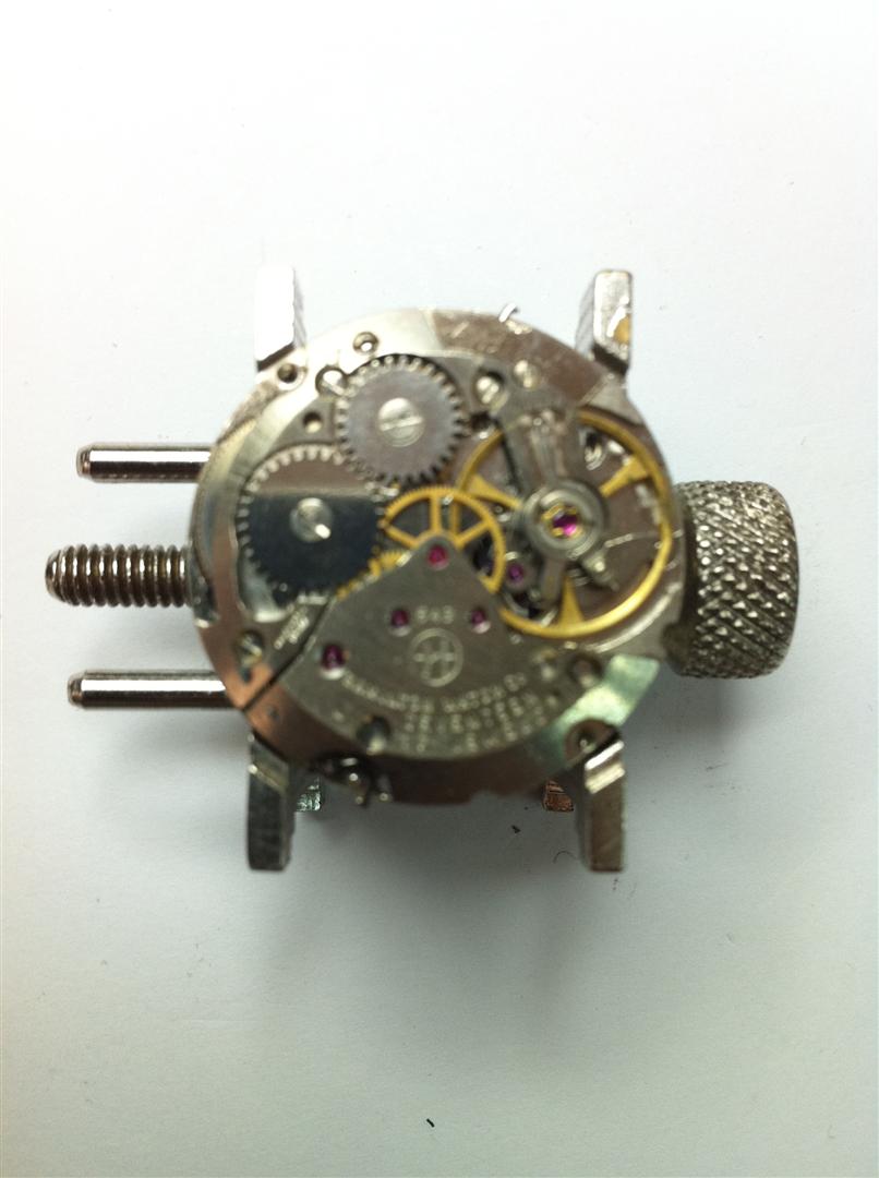

4) Ho smontato il movimento e ho fatto una foto per ogni passo. :eek:
In questo modo, se non ricorderò qualcosa nel rimontarlo, almeno posso fare affidamento sulle foto...

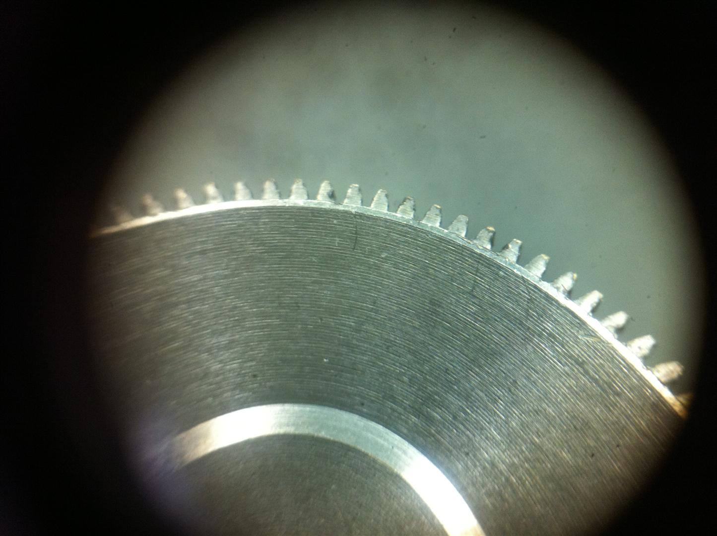

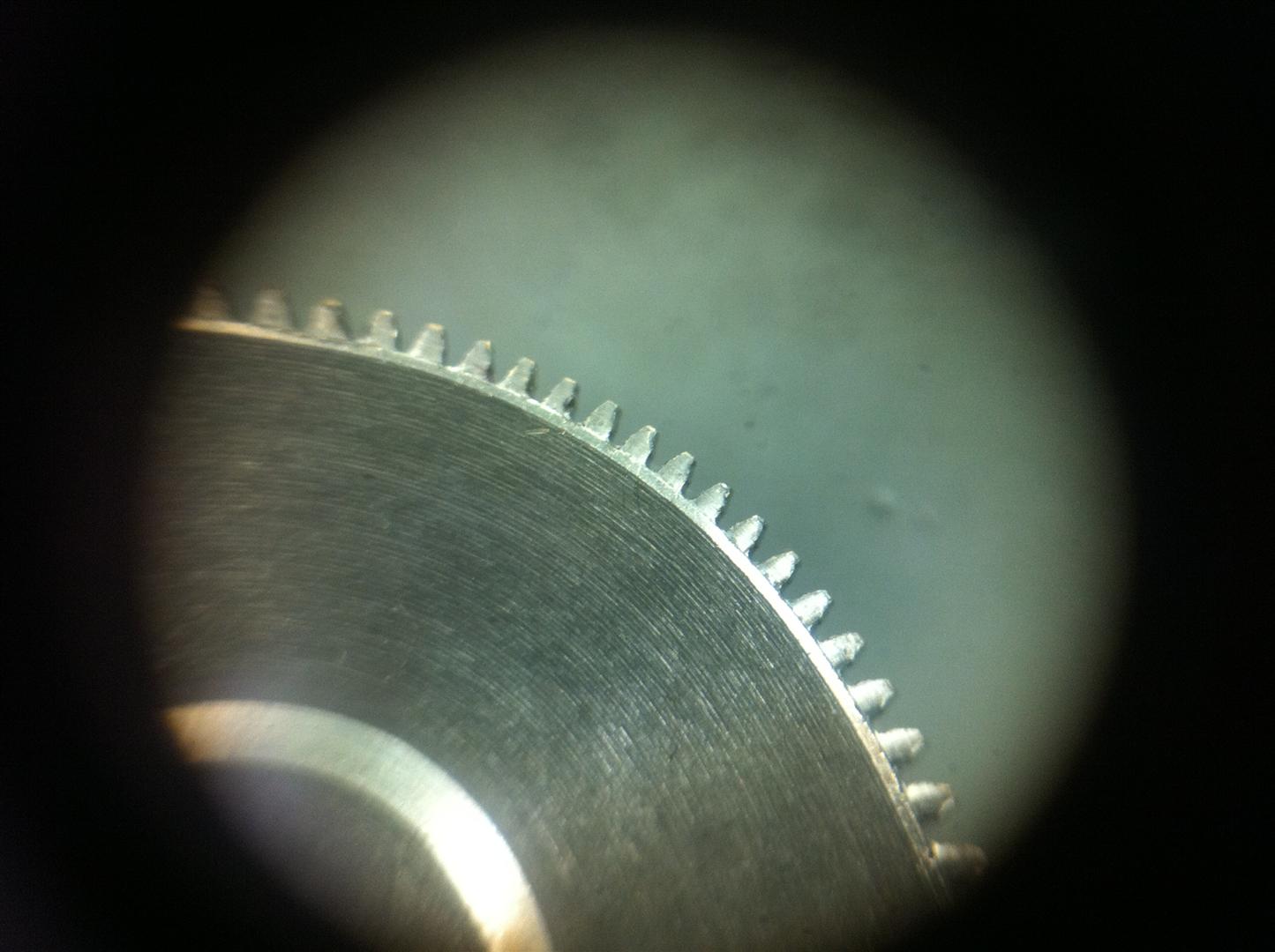

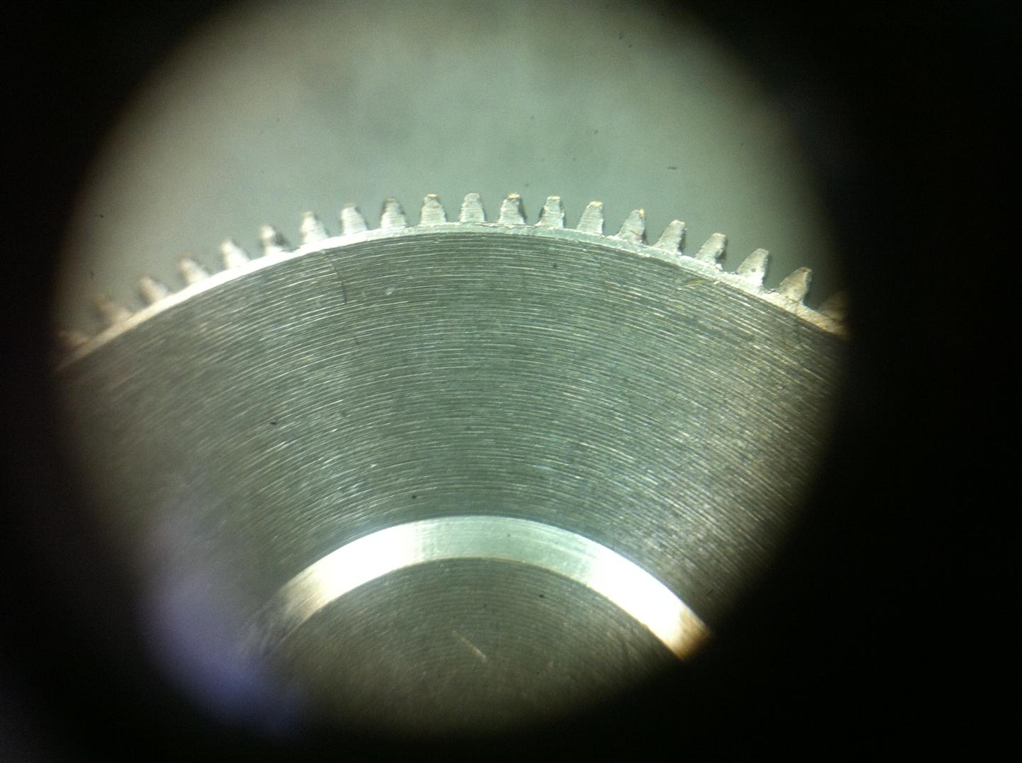

riassemblando il movimento ho notato che il treno di ingranaggi era quasi bloccato, ho smontato il tutto ed ho lasciato solo il bariletto e la prima ruota al suo fianco, rfimontando il ponte e provando a ruotare il bariletto sento dei punti notevolmente duri.
Secondo voi possono essere questi denti rovinati a causare questo?

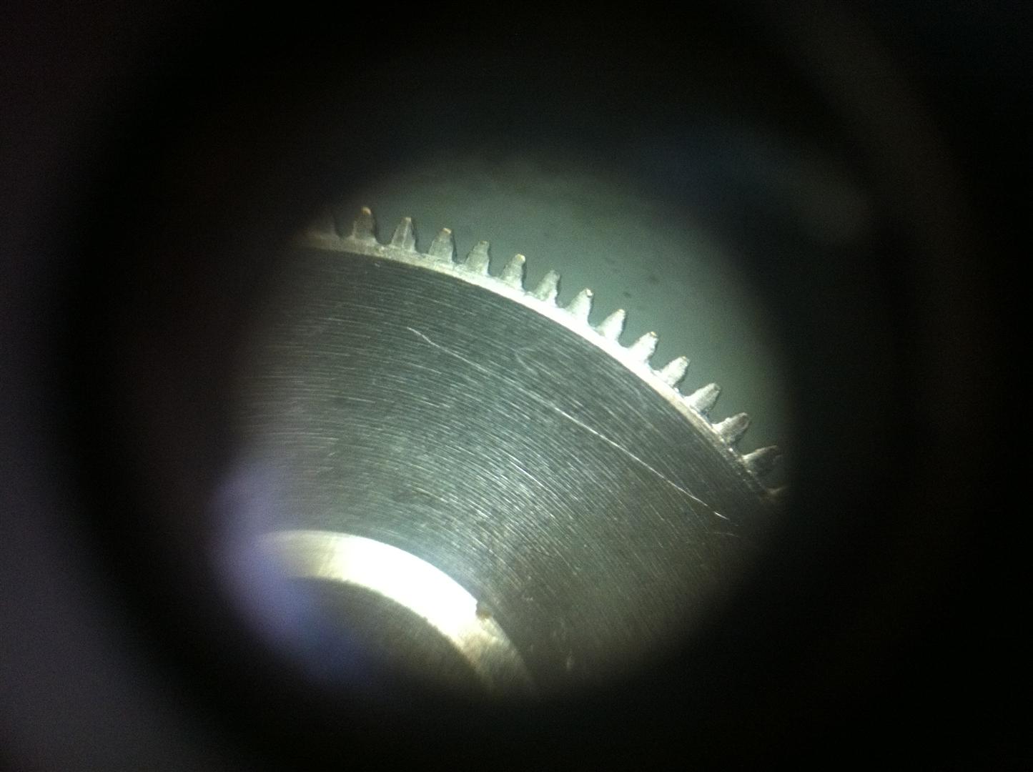

Oltre al bariletto con denti rovinati mi sono accorto che anche la ruota di scappamento aveva un problema e cioè il pivot deformato.
Guardate qua:
Mi sono procurato bariletto, molla di carica e ruota di scappamento nuovi.

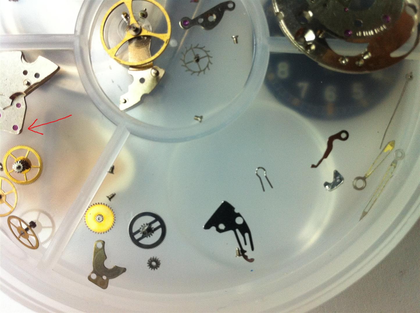

Sicuro di aver risolto, ho rimontato il treno di ingranaggi e il ponte, ma incredibilmente le ruote non giravano ancora liberamente.:sad:
Dopo alcune prove mi sono accorto che mollando le viti del ponte il tutto si sbloccava!
Alla fine, smontato nuovamente il ponte e osservandolo bene sotto, mi sono accorto che lo stesso aveva una piccola ammaccatura vicino la pietra della ruota secondi e che questa toccava sulla ruota bloccando il tutto, si vede anche nelle foto che avevo fatto durante lo smontaggio:
Come è possibile una ammaccatura al ponte? Secondo me sarà caduto a chi ha smontato l'orologio prima di me.
Limata l'ammaccatura e lucidato il ponte, le ruote giravano finalmente a dovere. :smile:

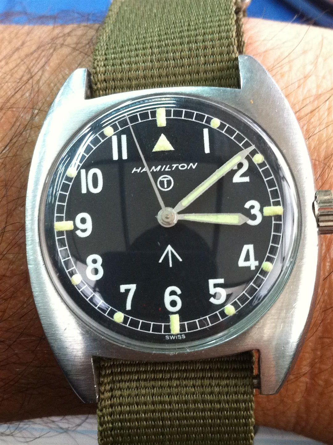

Ecco a voi il risultato finale...
Grazie a tutti per i consigli.

La corona più adeguata è la prima, anzi, direi che sei stato molto fortunato, perchè sembra identica a quella originale, anche se... per colpa del mio ritardo, mi pare che tua abbia già montato l'altra....
In realtà la corona originale è, a mio avviso, di diametro troppo stretto e dunque, alla lunga, diviene molto dura e antipatica da caricare.
Le tracce di ruggine non significano che proprio quello specifico movimento sia stato allagato, perchè è noto che gli orologiai del MOD (Ministery Of Defense) britannico hanno la pessima abitudine di fare involontari marriage: quindi è ben possibile trovare Hamilton con casse CWC e simili...
Questa non è una cassa CWC, è Hamilton, ma potrebbero averci montato un movimento di una altra cassa della stessa marca, nel corso delle revisioni periodiche. Succede spesso che anche i WWW abbiano casse non pertinenti... Nel tuo caso sarebbe un bene: l'insieme rimane originale, e la meccanica non è rugginosa...
Bell'orologio, comune, ma interessante, robustissimo, ben fatto.
Peraltro restaurato non bene, benissimo: complimenti!
Ne esistono diverse versioni, fornite da CWC, Hamilton, Hamilton Geneve, nel corso degli anni '70. Questa che hai mi pare una delle prime versioni: più massicce.
Sarei curioso di vedere una foto del retro, per poterti dire qualcosa di più (destinazione di uso, rarità, periodo di consegna, pertinenza delle componenti).
Il cinturino Nato ci sta benissimo perchè sono due oggetti nati per stare insieme: le ansine sono fisse, secondo la migliore tradizione militare, e il cintirino Nato, monopezzo, è... la morte sua...

Per quanto riguarda la corona, anche a me piaceva più la prima e l'avevo già montata sull'alberino ma non so come si è subito sfilettata.
Osservandola bene mi sono accordo che non era di acciaio ma sembrava ottone cromato, forse di scarsa qualità?
