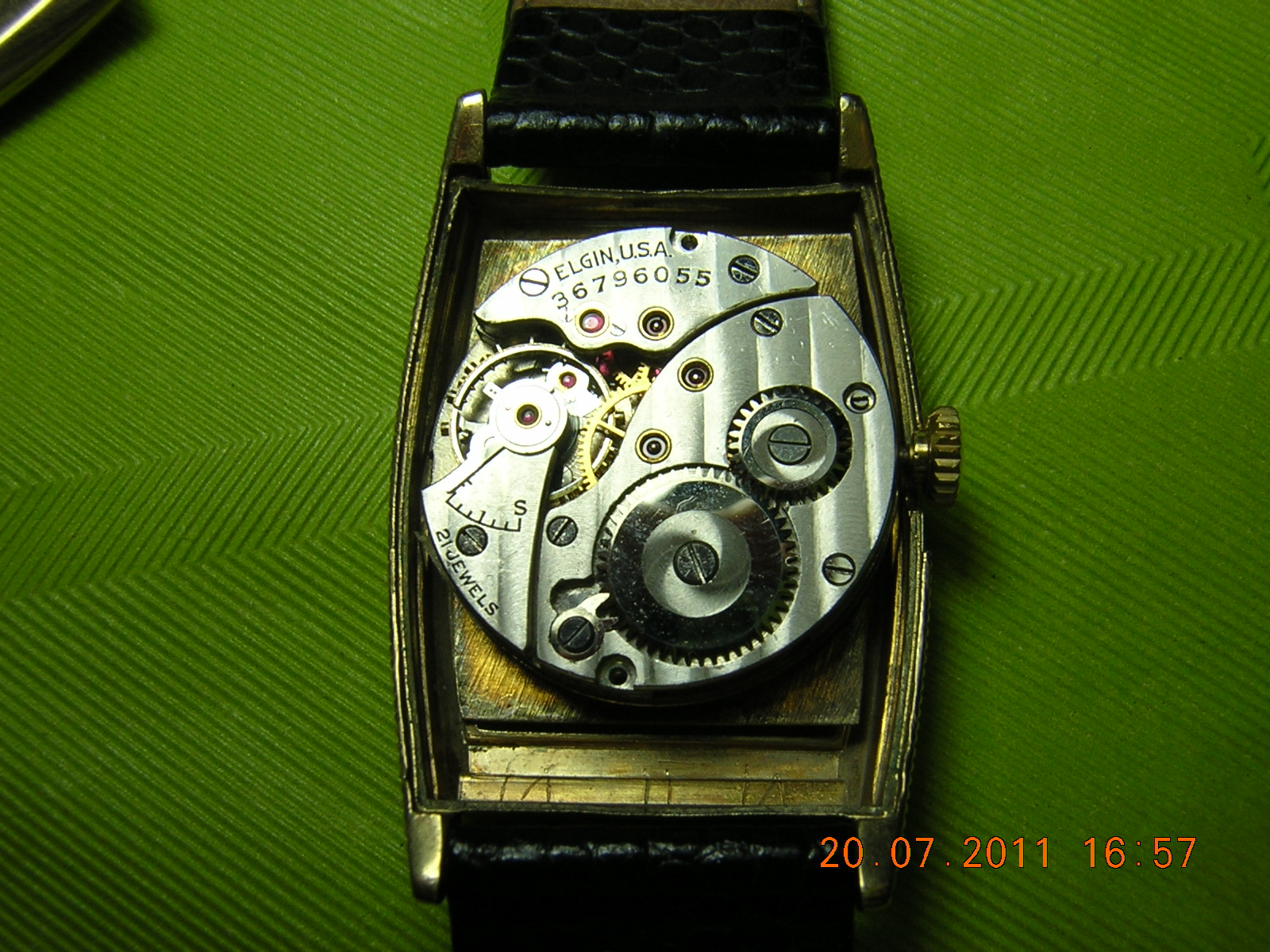

Il problema del giorno è il mio Elgin caduto mentre lo stavo caricando circa un mese fa con conseguente asse rotto sia sopra che sotto.
Portato dal tutor per una visione per capire se il recupero era possibile è stato riparato con un asse evidentemente non propio dello stesso tipo ed ora mi trovo con l'orologio che corre due/tre ore ogni 24.
Ho fatto presente il problema al maestro il quale mi diceva che non avendo una tabella di corrispondenza tra le misure americane e quelle europee aveva cercato di risolvere il problema adottando un asse che a suo parere poteva essere paragonabile ma che, visto il problema causato, avrebbe risolto a questo punto il problema solo con la sostituzione completa del bilanciere, questo in conseguenza anche del tipo di intervento fatto.
Visto l'enorme difficoltà a reperire anche sul mercato americano il bilanciere per questo Elgin sono a chiedervi se qualcuno ha qualche tabella di corrispondenza tra le misure americane ed europee.

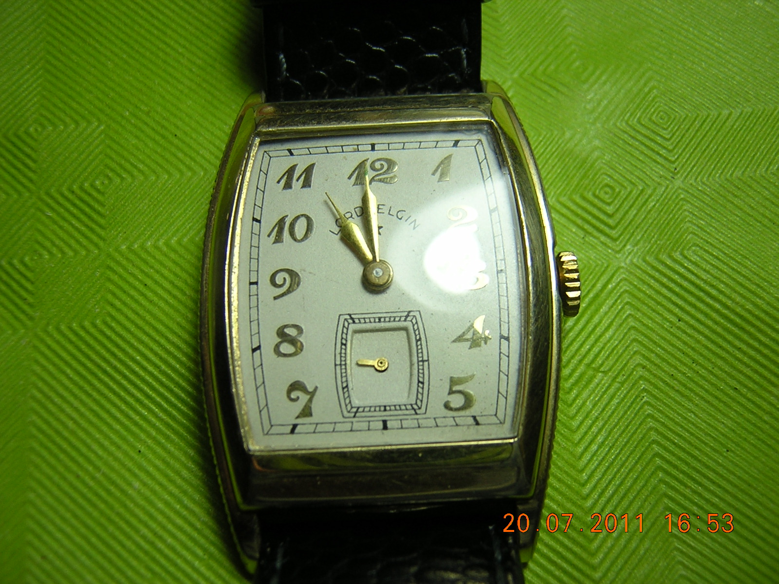

Giusto per darvi l'idea dell'orologio posto di seguito alcune fotografie:
Andando nel sito della Elgin ho capito che dovrebbe essere stato costruito nel 1936 ed avere grade (?) 531; essendo io un profano non capisco cosa vogliano dire questi valori sono pertanto a chiedervi chiarimenti in merito.
Vi ringrazio per la vostra disponibilità e comprensione

...sicuramente dirò una stupidata, ma se l'orologio anticipa, perchè la racchetta in foto è posta sul massimo anticipo?
...poi...può l'asse incidere sulla velocità di marcia?
Questa cosa mi incuriosisce...attendiamo i commenti dei professionisti!
Davide

A prescindere dalla racchetta sul massimo anticipo su un orologio che anticipa, che già di suo è fonte di perplessità!!
la prima cosa che mi viene in mente è che l'asse non si adatta alla sua sede.
Mi spiego meglio: potrebbe essere o troppo lungo o i perni molto precisi nei fori dei rubini, questo influisce sulla libertà di rotazione del bilanciere limitandone l'ampiezza d'oscillazione e di conseguenza causando forte anticipo!!
Chiedo conforto a chi ne sa più di me!!!

da gnùrant,una pietra crepata(lato platina)potrebbe creare questo"handicap"?
Grazie Arcana
sono sicuro che le pietre sono sane; ripeto, per quello che ricordo, quanto detto dal mio tutor " Visto il problema persistente (orologio che corre come un cavallo imbizzarrito) e per quanto ho fatto per cercare di ripararlo solo la sostituzione completa del bilanciere può riportarlo ad essere perfettamente funzionante"
Ecco il perchè della mia richiesta di eventuale tabelle di comparazione tra misure americane ed europee, visto che la sua fornitura, non indifferente, è basata soprattutto su orologi svizzeri e per la difficoltà a reperire quanto occorre anche sul mercato americano.
Quanto detto da Maurizio potrebbe essere la causa ma non ne sono sicuro al 100%.

ENNIO perdonami se assumo un atteggiamento critico verso il Tuo maestro, ma la penso cosi e cioè:
Non essendo la parte di ricambio originale ma riadattata, prima del montaggio un paio di misure la avrei prese e se ci fosse stata incompatibilità o cercare qualche altra cosa o riadattare magari lucidando i pivot o accorciandoli secondo necessita (ammesso che quello indicato da me sia il problema).
E' ovvio che un lavoro del genere è lungo e tedioso ed ha un costo non indifferente..........
ENNIO fai il favore: insegna qualcosa Tu al Tuo maestro................... :grin:

Io provo a dire anche la mia, tanto siamo fra amici...vero?
Anche se l'asse sostituita è una adattata, non è possibile che quella enorme differenza sia da imputare a questa modifica.
Una tale differenza ( + ) può avvenire a causa della spirale, per esempio se alcune spire si uniscono durante l'oscillazione, forse perché magnetizzate, o unte, oppure la spirale è stata accorciata o sostituita con altra con caratteristiche diverse da l'originale.
Se la differenza (+) non era così tanta, si poteva pensare, oltre a ricentrare la racchetta, a controllare che nel suo arco di percorso (+/-) la parte della spirale che si trova dentro alla guida, oscillasse alternativamente all'interno di essa.
Queste sono solo alcune supposizioni, ma ce ne possono essere altre e diverse.
