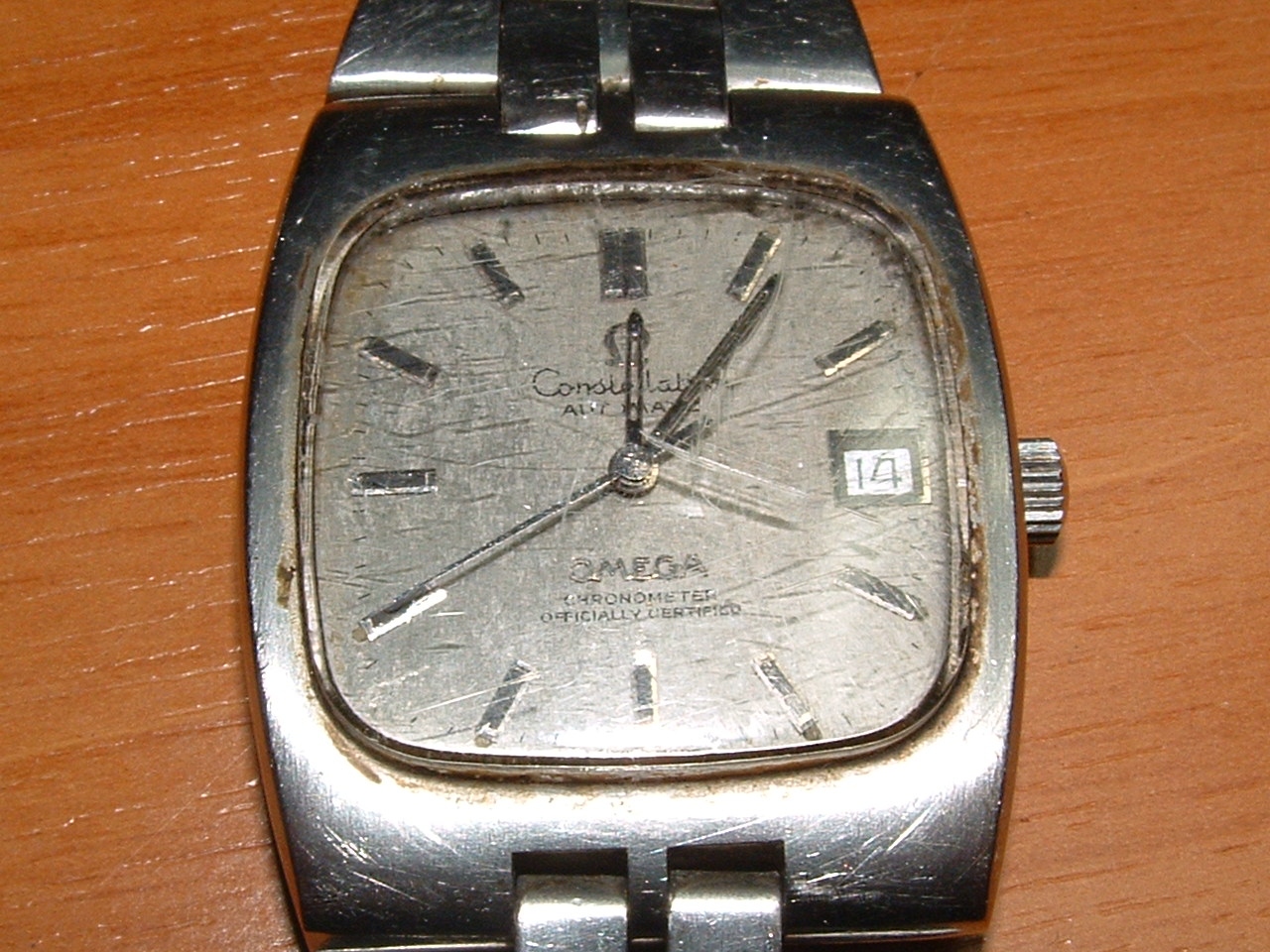

Un mio parente mi ha affidato un orologio omega automatico "Costellation". Presenta il problema che ritarda parecchio.

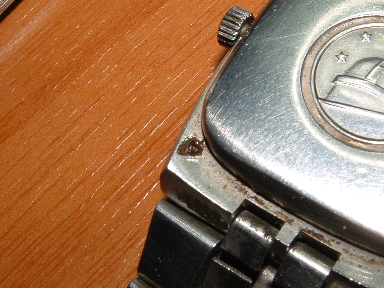

Non riesco a rimuovere il coperchio dell'orologio poichè presenta 4 viti serraggio di cui 2 sono completamente arrugginite e neanche con l'ausilio di un po' di lubrificante si riescono a sbloccare.
Vi posto un paio di foto in modo da rendervi conto:
Non so proprio come fare per sbloccare le viti. Avete qualche suggerimento?

Ormai vanno solo forate... troppo rovinate.. usa puntebuone però... altrimenti fai peggio..

Non ne ho la certezza, ma mi sembra di ricordare che le viti sono di traverso e spingono su un risalto del fondello

calibro 1001...forare se non c'é presa,come detto...il vissin farebbe danni? :ops:

Ne ho uno simile, laminato, ha una vite spezzata e piantata dentro la carrure e dovrò forare, per adesso ho solo rovinato un paio di punte senza neppure averla intaccata, dovrò cercare punte alternative. Lavoraccio.

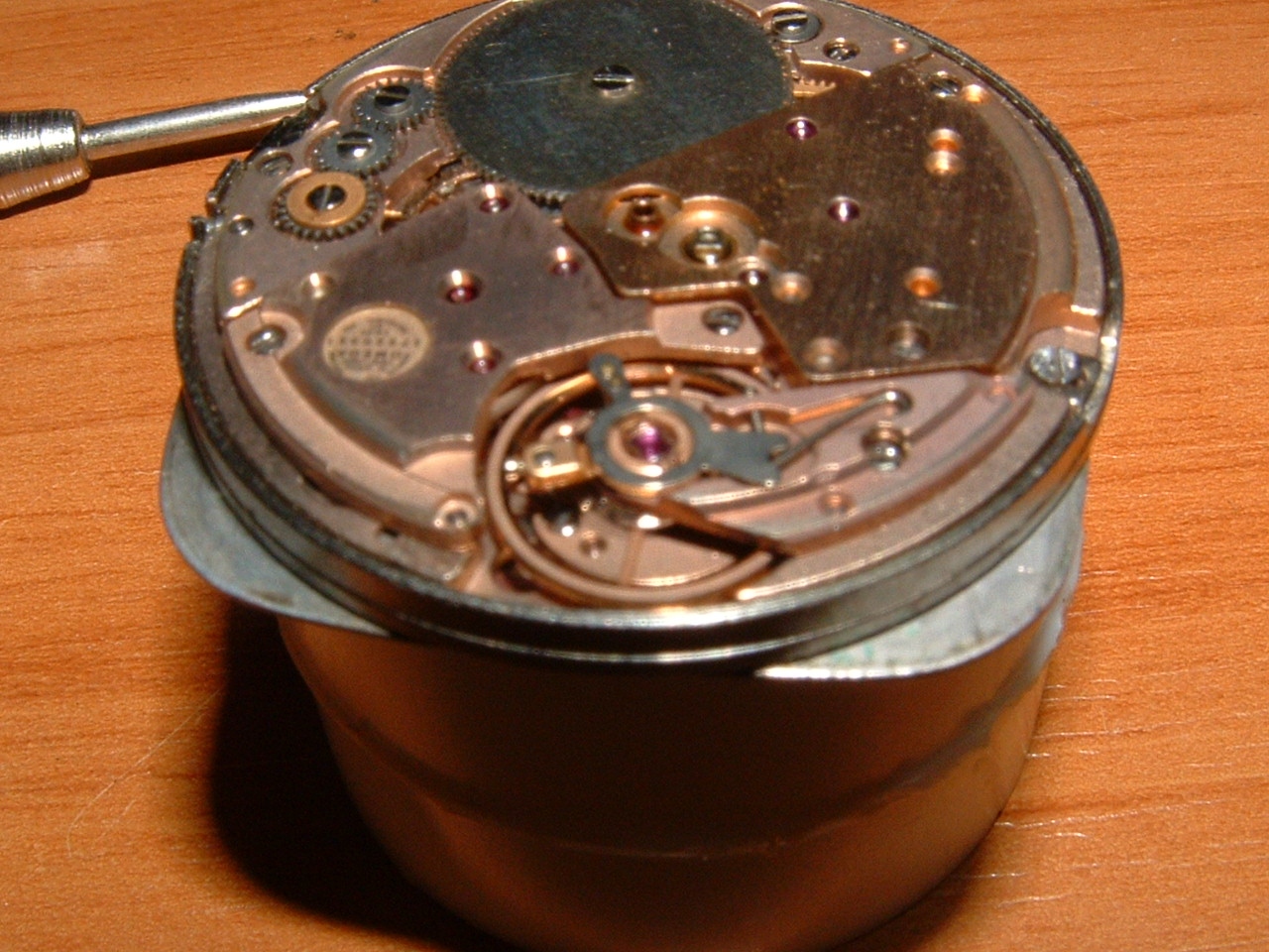

Adesso vi posto 3 foto sul movimento appena estratto:

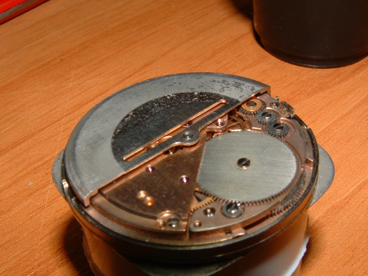

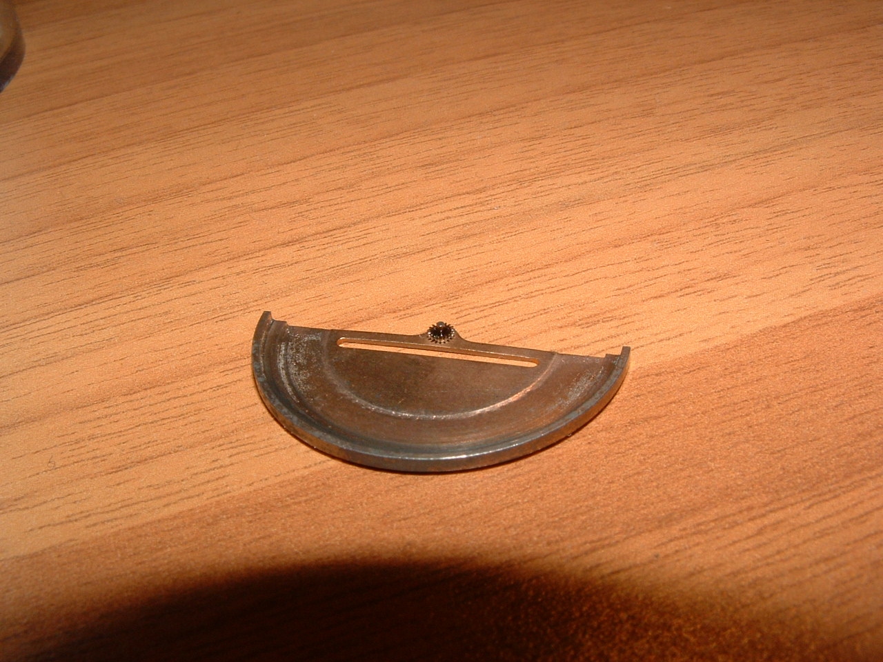

Osservando attentamente il movimento sono riuscito a capire la causa del enorme ritardo portato dall'orologio: purtroppo alcune volte la massa oscillante (terza foto) mostra un forte gioco a livello del perno centrale battendo contro il bilanciere arrestando quindi l'orologio. Ciò si evidenzia dalla foto 1: notate nelle vicinanze del bilanciere che manca del materiale (parti usurate)?
Il problema è molto serio. Non so se esistono ricambi. Occorrerebbe secondo me cambiare il ponte dell'automatico dove è inserito il foro centrale che si sarà usurato. Voi che ne dite? C'è rimedio?

Ho infatti provato il movimento senza la massa oscillante ed è abbastanza preciso (non si arresta) confermando la mia ipotesi del post precedente.

Perdonami ma mi pare alquanto improbabile che la massa oscillante possa toccare il bilanciere, il quale è molto più in basso rispetto ai ponti, dove la massa si appoggia nel caso abbia un gioco considerevole.
Se poi avesse consumato i ponti a tal punto da toccare il bilanciere troveresti il movimento pieno di limatura e comunque l'orologio con l'ausilio della sola carica automatica non potrebbe camminare in quanto la massa non è libera di ruotare e caricare la molla.

Per Maurizio: grazie del suggerimento: in effetti la massa oscillante non tocca il bilanciere ma striscia sui vari ponti fra cui quello del bilanciere. Fatto sta che per adesso, senza la massa va che è una meraviglia ed è pure preciso.
