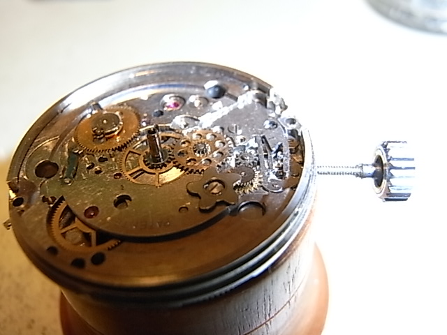

Ho smontato e ripulito questo movimento con giorno e data, dalla foto manca il disco dei giorni.
Nel rimontaggio, però, riscontro un problema nell'albero di carica o tige, sapreste, per cortesia indicarmi le componenti e la rispettiva terminologia, che ne fanno parte ?
qual'è la giusta sequenza di montaggio ?
Il problema è che ad inserimento completo dell'albero, non riesco ne a caricare ne a spsotare i ruotismi delle lancette. Per caso manca qualche componente ?
Perchè a occhio i pezzi e gli ingranaggi sembrano buoni.
Confido in un vostro aiuto. :)

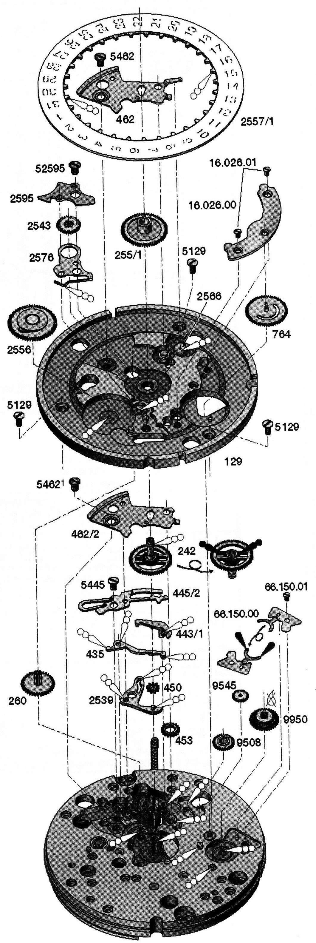

Non ho nello specifico l'esploso del movimento.Posto esploso di un altro movimento eta ,spero ti aiuta a chiarirti le idee ,se poi arriva l'esploso giusto tanto meglioImmagine

Grazie Lupo
vedrò di capirci qualcosa ance se di primo acchito mi sembra un pò diverso.
Ho provato a cercare sul sito dell'eta, ma non ho trovato il 2789. Magari se qualcuno sapesse un movimento similare, presente sul sito ...

con tutta probabilita' dico una cavolata pazzesca....
ma nelle foto non vedo il rocchetto scorrevole e la ruota ad angolo
non è che non ler hai inserite?
senza quelle ovviamente non fa' nulla :-D

@ Livio
Posto un'altra foto con l'albero e i due pezzi, di cui non so il termine , forse il rocchetto scorrevole e la ruota, mancanti nelle altre foto.

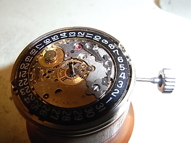

ciao,allora ti consiglio di fare questo: montare prima l'albero di carica con ruotino ballerino e ruotino a taglio(sono i due pezzi di cui non conosci il termine) ,poi inserire la bascula nella gola del ruotino ballerino fino ad arrivare alla situazione mostrata dalla tua foto n 3 (quella in alto la considero la foto 1).se guardi bene c'e' un ruotino che ricorda un fiore .questo deve stare sopra l'altro ruotino contiguo(era messo bene nella foto 4).arriviamo quindi alla foto 1 la leva in alto che copre parzialmente il rubino del bilanciere e' montata in mordo errato .il braccio lungo deve andare addosso alla molletta fermata dalla vite vicino al numero 9 del datario .(questa molletta permette lo scatto alla ruota del giorno.).Se non ricordo male pero' ,e non vorrei sbagliare,alla tua molletta dovrebbe mancare un pezzo !! ovvero un braccino che andrebbe a bloccare quel ruotino vicino a quello a forma di fiore....
Lo so' ,ma a spiegarlo non e' cosi' semplice
Se riesco vedo di fare delle foto ,sicuramente sara' piu' semplice(sempre che riesco poi a caricarle )

Grazie Massimo
perfetto !
ho capito benissimo la tua spiegazione. In effetto il datario presenta un problema, tanto che quel piccolo ruotismo vicino a quello a forma di fiore, si stacca di continuo, quindi presumo che, come dici te, manca un braccino che lo tenga fermo.
Mi sa che valuto la possibilità di prendere un'altro movimento eta simile, e questo lo conservo come pezzi da ricambio. Qualcuno può vendermi questo movimento ?
che sia funzionante e integro.
giupix
