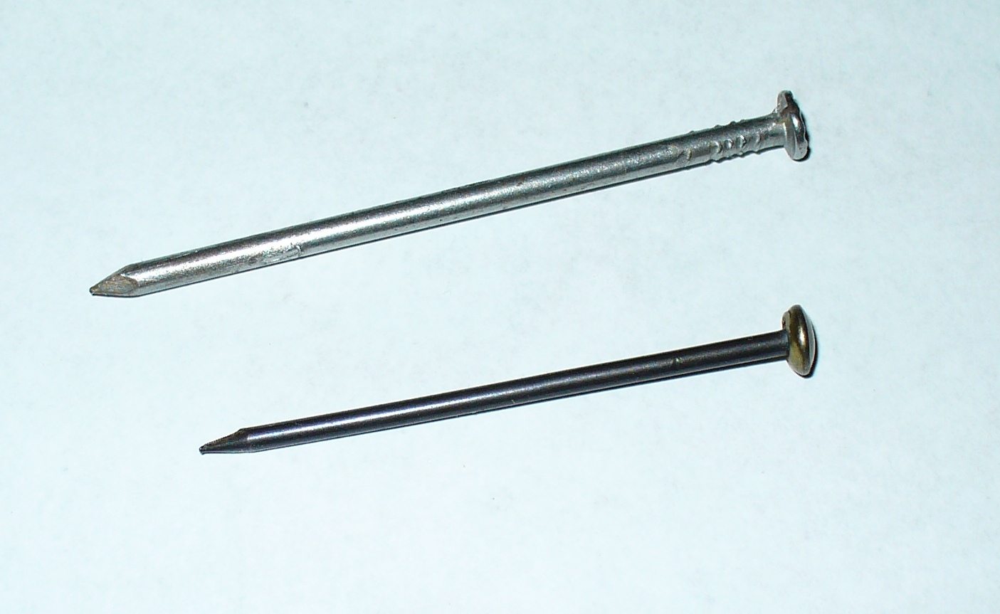

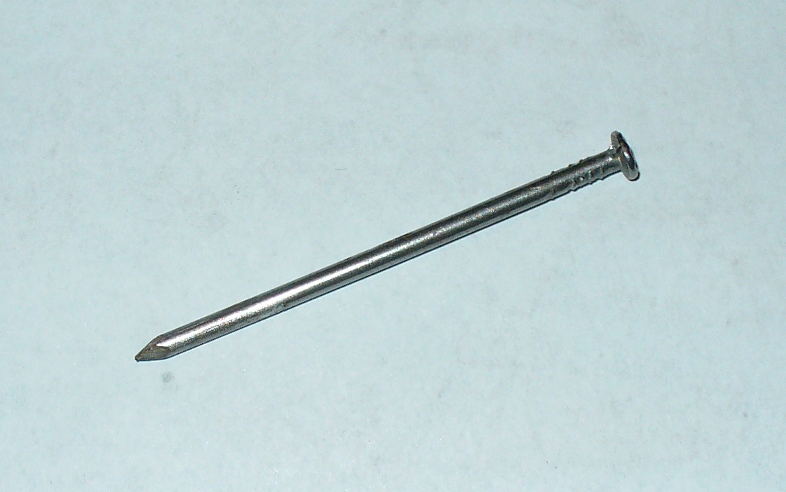

Ma un chiodo, chiodo come questo????????????
Giacomo, perdona la bestiale ignoranza:
MA SI TEMPERA?????????
UN SALUTO :hallo:

quello è ferro dolce,facilissimo da lavorare ma in quanto a tempra meglio lasciare perdere.
il chiodo inteso da Giacomo è del tipo in acciaio,normalmente di colore blu.

giacomo si riferiva proprio a un chiodo nrmale da carpentiere!!!!
già che mi ricordo! :D :smile:

Buongiorno Maurizio; penso che il secondo chiodo sia quello migliore per fare un albero di carica, mi ricordo che c'era un post impostato da JHC dove si produceva un albero partendo da un chiodo.
Mi ricordo bene di questo post perchè a quel tempo ero alla ricerca di alberi di carica per un paio di Hebdomas e il farli partendo da un chiodo mi aveva a dir poco stupito.
Addirittura precedentemente Oldtime lo aveva fatto utilizzando un trapano a mano, in questo caso, era il secondo tipo di chiodo che veniva lavorato dopo essere stato stemprato e ritemprato solo alla fine del lavoro; vai a spulciare in archivio e troverai tutto questo.
