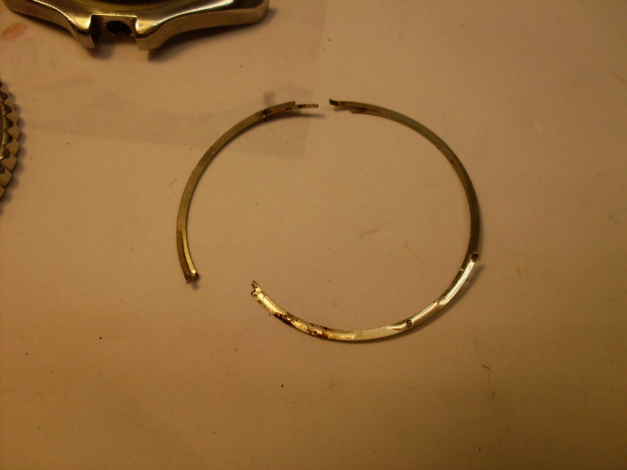

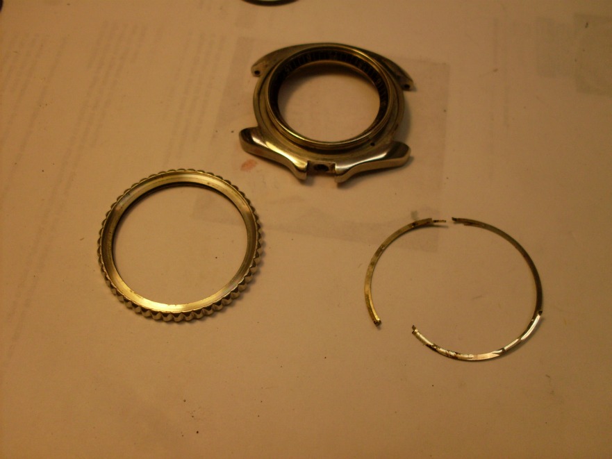

Chiedo se qualcuno sà indicarmi se e dove trovare la molla unidirezionale per la ghiera girevole in foto
grazie per l'attenzione,un saluto

qualsiasi molla zigzag di sub,di medesima misura va bene...
ma per caso non hai perso il pistoncino che effettua i clic?
:-o
:-o
veramente non ho visto alcun pistoncino,lo scatto è eseguito dalle linguette che consentono,nel contempo la rotazione in un solo senso,un saluto a presto.

veramente le ghiere sono unidirezionali su quei modelli,e non bidirezionali
é quì la foto dove mancherebbe il pistoncino del click
Se posso permettermi Arcana credo che il foro giustamente segnalato da te altro non sia che il punto di ancoraggio della brida alla carrure, per fare in modo da far scorrere unidirezionalmente la ghiera
Su questi modelli il sistema di rotazione unidirezionale della ghiera è assicurato da un sistema un pò più spartano (ma comunque efficace) rispetto al sistema con pistoncino
Scusate l'intromissione

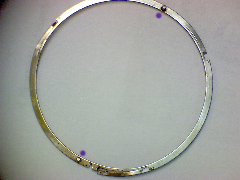

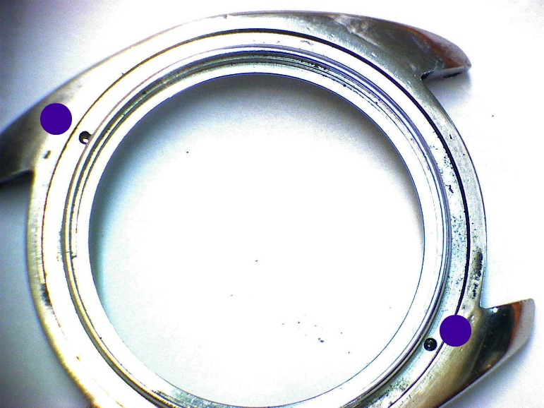

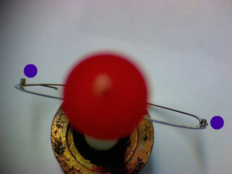

per maggior chiarezza e a scanso di equivoco allego le seguenti foto,
i fori di alloggiamento colonnine
le colonnine sulla ghiera
nell'ultima foto è visibile una delle tre linguette che consentono la rotazione in un solo senso
