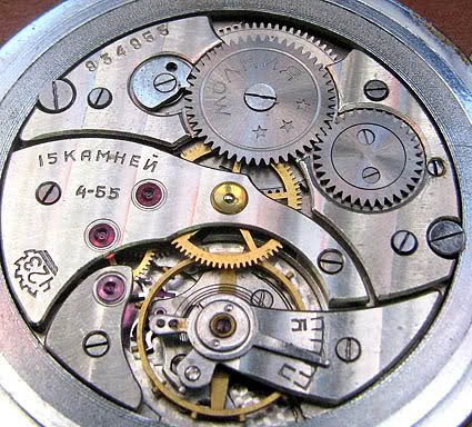

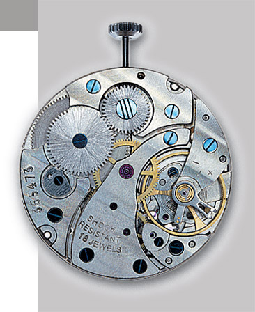

Ciao a tutti,
che voi sappiate le parti dei due movimenti Molnija, CK-6 e 3603, sono intercambiabili tra loro?
Grazie.
3603
ck-6
Purtroppo no, tra i due ci sono differenze significative ed è poca cosa ciò che può essere scambiato.
Prova a spiegare che cosa vuoi fare, magari si trova una soluzione.
// ocram
P.S. Occhio che quello della seconda foto è un franken ;-)
P.P.S. Come sta il tuo bel "Механизм 3602"? In generale non sono favorevole a montare un movimento da tasca in un orologio da polso, ma il tuo esperimento è venuto proprio bene!

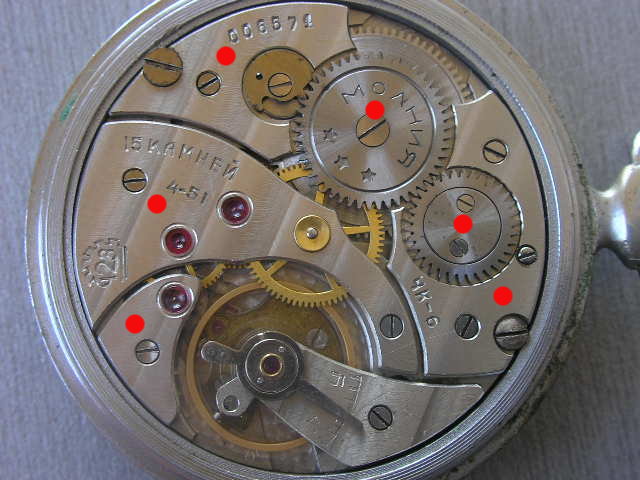

Ciao, temo allora che la mia idea sia impossibile, mi sarebbe piaciuto avere un CK-6 con l'antishock del 3603... 8-)
In realtà volevo fare un cosa piuttosto semplice (se ci fosse stata la compatibilità), volevo prendere le parti che ho puntato di rosso:
e piazzarle su di un 3603... l'ho fatta troppo facile, vero?! :oops:
Il Механизм 3602 se la passa bene... solo sarebbe ora di fargli stampare un bel quadrante...

Penso di si, che la fai troppo facile. Vedendoli così possono sembrare anche molto molto simili, ma per esempio se confronti il ponte del ruotismo vedi che uno a solo due viti anziché 3 di tenuta.
Spesso i ponti anche se sembrano uguali dal sopra, però si differenziano dal sotto, cioè i piedini non tornano con i fori della platina di sotto.
Forse l'unico (e sottolineo forse) è quello del bariletto, ma dovresti cambiarlo totalmente mantenendo anche quei ruotini che ne fanno parte.
Ma ripeto, dubito molto che siano totalmente uguali. Altra cosa puoi notare che anche il sistema di tenuta del quadrante è diverso, uno ha le viti laterali sul bordo della platina di sotto, l'altro invece ha le mezze viti verticali che si girano dai fori che ci sono sul ponte del bariletto, quindi ammesso che i due ponti siano uguali potrai adattarne solo uno.
Non credo proprio che ti convenga neppure cambiare questo ponte.
Spero di essere stato chiaro nella descrizione.

Click ha ragione da vendere, come non essere d'accordo?
Carissimo >Sputnik, facciamo finta di ignorare che le forature dei ponti sono diverse, che le platine sono diverse, che il 3603 ha due contropietre sulla ruota di scappamento e tu lo lasceresti con una sola, così come l'antishock, sbilanciando completamente gli attriti. Facciamo anche finta di ignorare che il rocchetto calzante (chaussée) del 3603 è più lungo, così come l'asse della ruota centro e tutta una serie di altre cosette.
Ma anche ignorando o risolvendo tutto questo, sei proprio sicuro della resa estetica? La lavorazione a coste dei ponti del ЧК–6 non è fatta in serie (come invece è per il 3603) e ogni esemplare è leggermente diverso dagli altri. Vorresti davvero perdere il fascino di un movimento che veniva rifinito e calibrato a mano per sfregiarlo con parti di un freddo e industriale carrarmato qual'è il 3603? E tutto questo per avere l'antishock da un lato solo?
Ma non voglio influenzarti più di quanto abbia già fatto, in fondo questa è solo la mia opinione, voglio solo che tu sia pienamente consapevole di ciò a cui vai incontro. Per fortuna entrambi i movimenti sono reperibili ad un prezzo tale da non scoraggiare un tentativo. In fondo non sono poche le idee che si sono dimostrate vincenti contro ogni opinione avversa :-D
