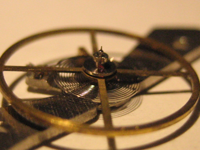

la prova soffietto effettuata sul volantino,indica che l'ancoretta e scappamento"girano" senza difetti...(faccio sempre delle foto,per poi rimontare senza intoppi)
asse e virola mi sembrano a posto(altrimenti non oscillerebbe)
o notato che"agendo"sull'eccentrico",il bilancere tende a smuoversi un pò

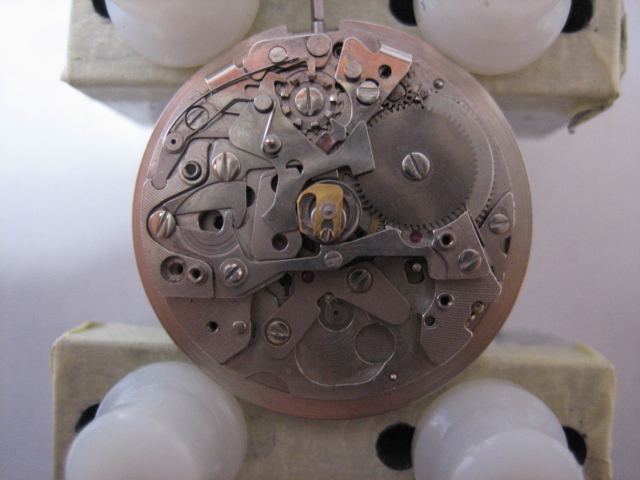

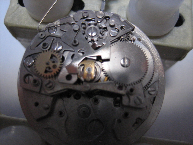

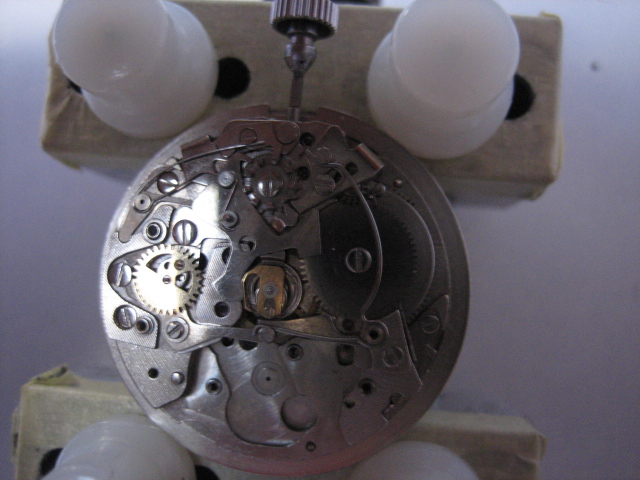

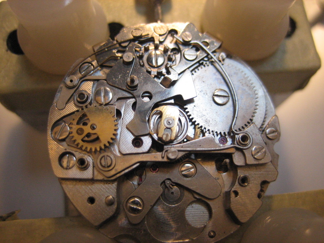

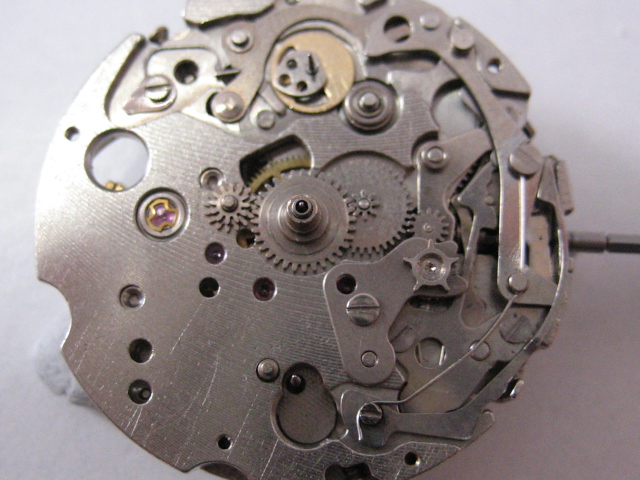

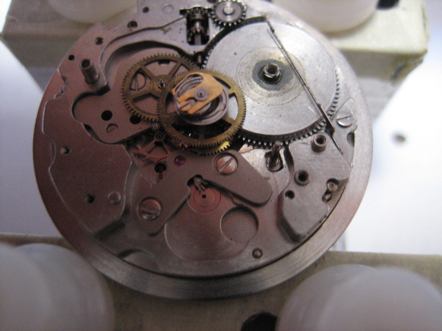

MessaggioInviato: mercoledì 18 maggio 2011, 19:57
Messaggi: 3428
grazie caro
adesso é stop totale,non funziona nulla...Ho rispolpato tutto facendo ben attenzione a non rompere niente
(purtroppo sono fuori sede,e faccio con quello che ho)
alcune foto...tanto per tediarvi
ho tolto tutta la parte crono,poi rimontato e ho chiuso tutto
e dire che sono riuscito a far funzionare vecchi Landeron,Venus...
ma questo ha veramente rotto
ps:le foto non sono in ordine cronologico
