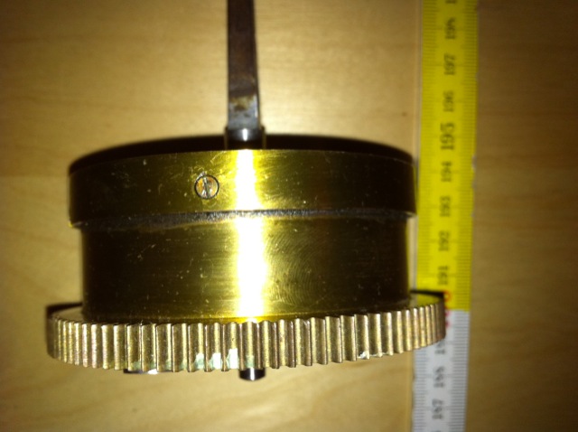

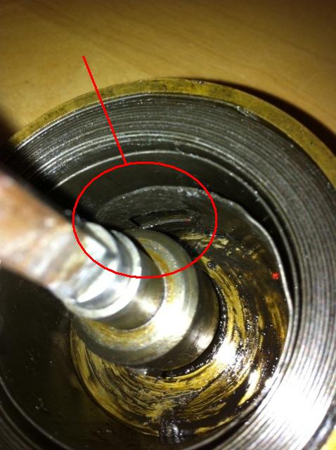

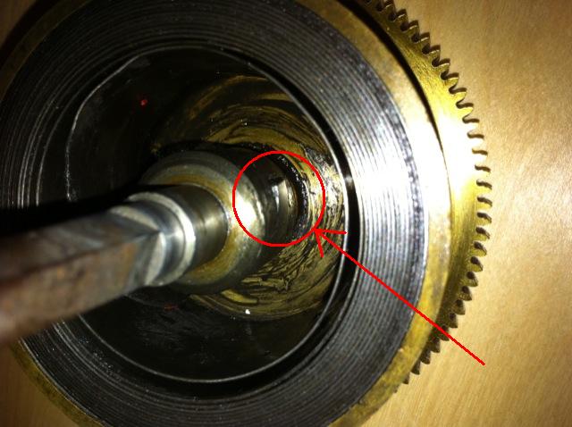

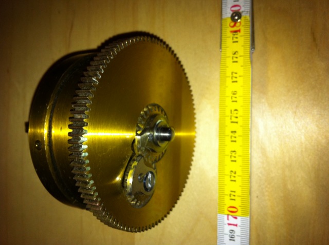

come premesso nella presentazione sono alle prese (o forse è il bariletto che ha preso me!!) con un bariletto. il problema è quello che credo sia tra i più comuni, la molla di carica è scappata dalle sedi che la trattengono.
ho letto qualcosa nei vari topic ma vorrei chiedere consigli sullo specifico oggetto anche in considerazione delle sue dimensioni (diametro 7 cm spessore molla 3 cm) visto che credo sia da considerarsi grande così come i possibili danni al mio fisico qualora mi azzardassi ad un intervento avventato.
carico un paio di foto e chiedo lumi su come potrei agire.
ipotizzando di riuscire ad estrarre la molla senza farmi "di'mmale" rabbrividisco al solo pensiero di come rimettere il tutto in sede presumo partendo dall'asse di ricarica.

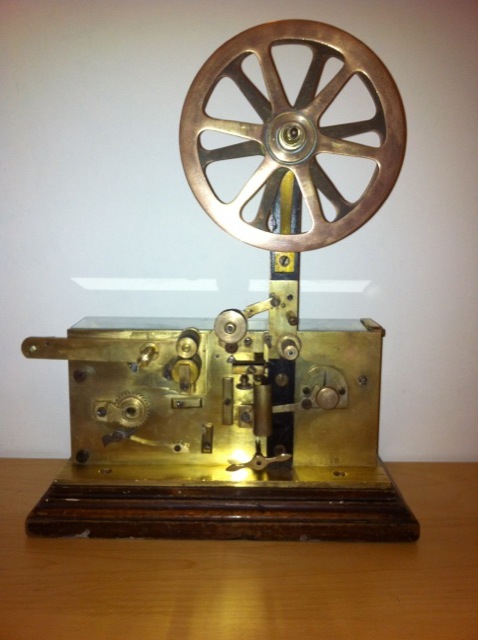

Per correttezza l'oggetto non appartiene ad un telefono ma a questo gioiellino che sto riparando.

Per correttezza l'oggetto non appartiene ad un orologio ma a questo gioiellino che sto riparando.

ho visto alcune guide e se non erro la molla verso il capo che si collega all'asse centrale presenta una curvatura sempre maggiore fino a portare la molla in prossimità del dente sull'asse (scusate la mia terminologia... :( ) nel mio caso invece la molla si presenta troppo poco curvata e distante dall'asse centrale per poter pensare di farla avicinare al dente e caricarla.

Per prima cosa devi togliere l'albero, che dalle foto sembra fermato con una coppiglia che tiene un ingranaggio di limitazione carica/scarica.
Poi ti appresti a smontarela.
se non è troppo snervata potresti riutilizzare quella molla, piegando la parte finale.
Per la reperibilità dipende dalle misure, non sempre compatibili con quelle per gli orologi comunque a Firenze ci sono 2 validi fornituristi:
Bigalli
Collini.

Non sarà proprio ortodosso ma, puoi anche fare a meno di estrarla: metti a bagno in petrolio bianco o nafta, lava a fondo con un pennello a lunghe setole (attento a non agganciare e far saltar fuori la molla, può fare molto male!) fai sgocciolare, asciuga bene, indi con pinza a becchi tondi robusta, cerca di ridare la forma adeguata a che agganci all'albero in modo parallelo, all'occhio della molla: Verifica che l'occhiello sia ben agganciato, lubrifica e chiudi!!!
