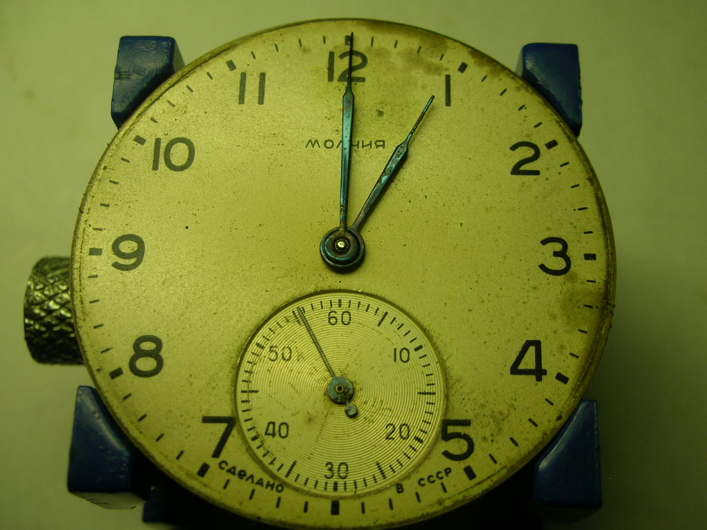

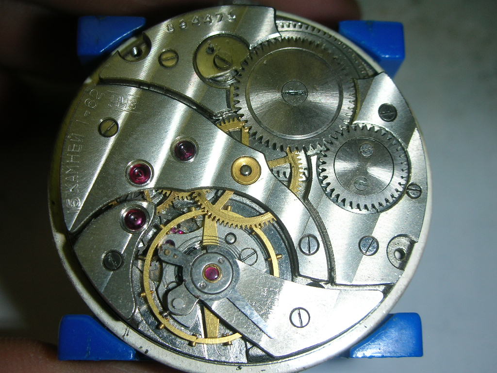

prima di tutto ciao :hallo: a tutti i colleghi (ecco Giacomo :-D )la cipolla in questione Russa che ho revisionato( di un cliente) ecco la foto...........
ma ora manca solo questa Tiges accidenti chi può procurarmela?Giacomo te hai qualcosa? spero che dalla foto si capiscano bene le misure...8-)

E' un Molnja 3601 russo derivato dal Cortebert 617. In fornitura si trovano i ricambi.

ciao, il quadro lungo 3,56 m/m che misura é perche si trovano montati di due misure, fammi sapere io ne ho uno da 0,83
cordiali saluti
carissimo as1130sei gentilissimo ti farò sapere appena mi arriva il pacchetto di JHA se lo ha trovato lui è dentro se no ti contatto e grazie ancora della tua disponibilità! ::--congrat
