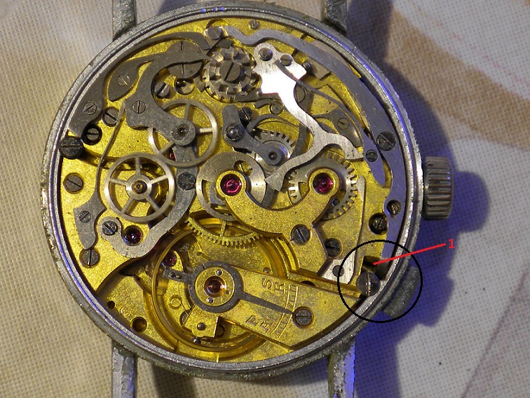

Ciao a tutti,
ho bisogno di aiuto per capire come smontare il movimento di un Leonidas Valjoux 22. Il mio problema è il pulsante, vedo una specie di asticella che mostro in foto con il numero 1.
Non riesco a capire se l'asticella è parte del movimento o del pulsante e come posso fare per togliere calibro dalla cassa per ripulirla per bene.
Mi sembra di capire che dovrebbe uscire dall'alto.
Saluti.

svita la vite che tiene la leva, è quella che mantiene il pulsante in posizione.

La leva lunga che agisce sulla ruota a colonna per azionare il crono?
Grazie D.
Grazie D.
Yes :D
