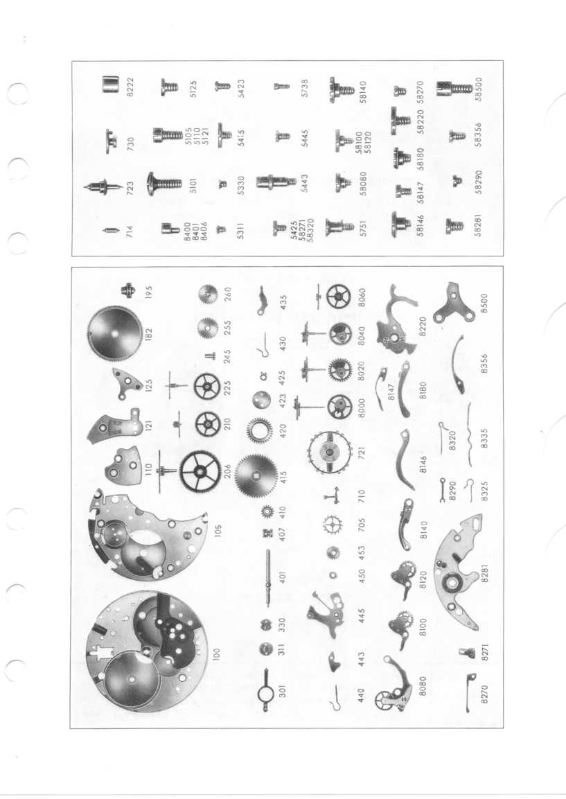

Amici del forum, sul mio crono Valjoux 7730 si è staccata la lancetta dei secondi a ore 9 :sad: e l'astina è rimasta nella lancetta...
Per favore aiutemi ad individuare la parte di ricambio, ecco la lista dei ricambi :
credo che la numero 225. Correggetemi se sbaglio.
Grazie e un saluto a tutti.

Si, se è quella dei secondi con ambo i perni lunghi. (a ore 9). ref.225
L'altra (a ore 3) è la contagiri.(ref 8020)

sì,è ref.225,ma se è successo questo fatto,molto probabilmente hai preso un colpo che spostando il quadrantre,ha tranciato il perno....quindi devi controllare anche gli altri ruotismi forse danneggiati ed il quadrante....ciao

Ciao, grazie per avermi tolto il dubbio sulla ref. della ruota. L'orologio funziona quindi spero che non si è rotto nient'altro.

Non sarà il tuo caso, ma spesso quel pernio si rompe a causa della troppa pressione che viene fatta al momento che viene insirita la sfera dei secondi. Specialmente quando viene sostituita con altra sfera nuova.
La sede dove entra l'alberino (canotto) deve essere preciso ma l'alberino non deve entrare troppo forzatamente, quando avviene questo è bene passare leggermente all'interno del canotto un piccolo alesatore.
