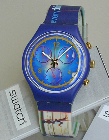

I vecchi orologi swatch chrono sono riparabili? Ne o due. A tutti e due non funziona una lancetta del chrono. :(
Che movimenti montano? Eccoli:
MICHAEL JOHNSON GOLD MEDAL SCZ400 CHRONO
SKIPPER SCN100 CHRONO
