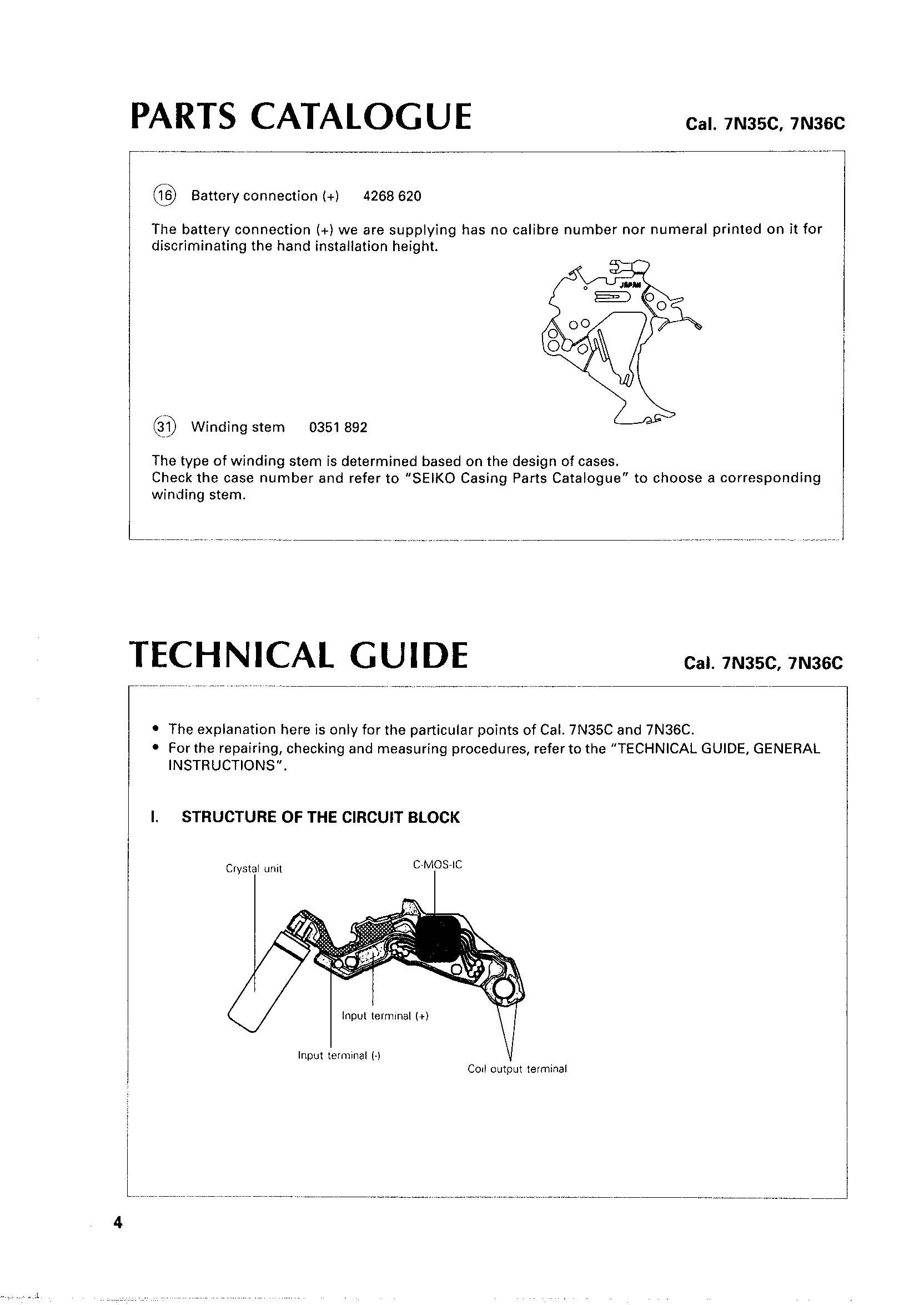

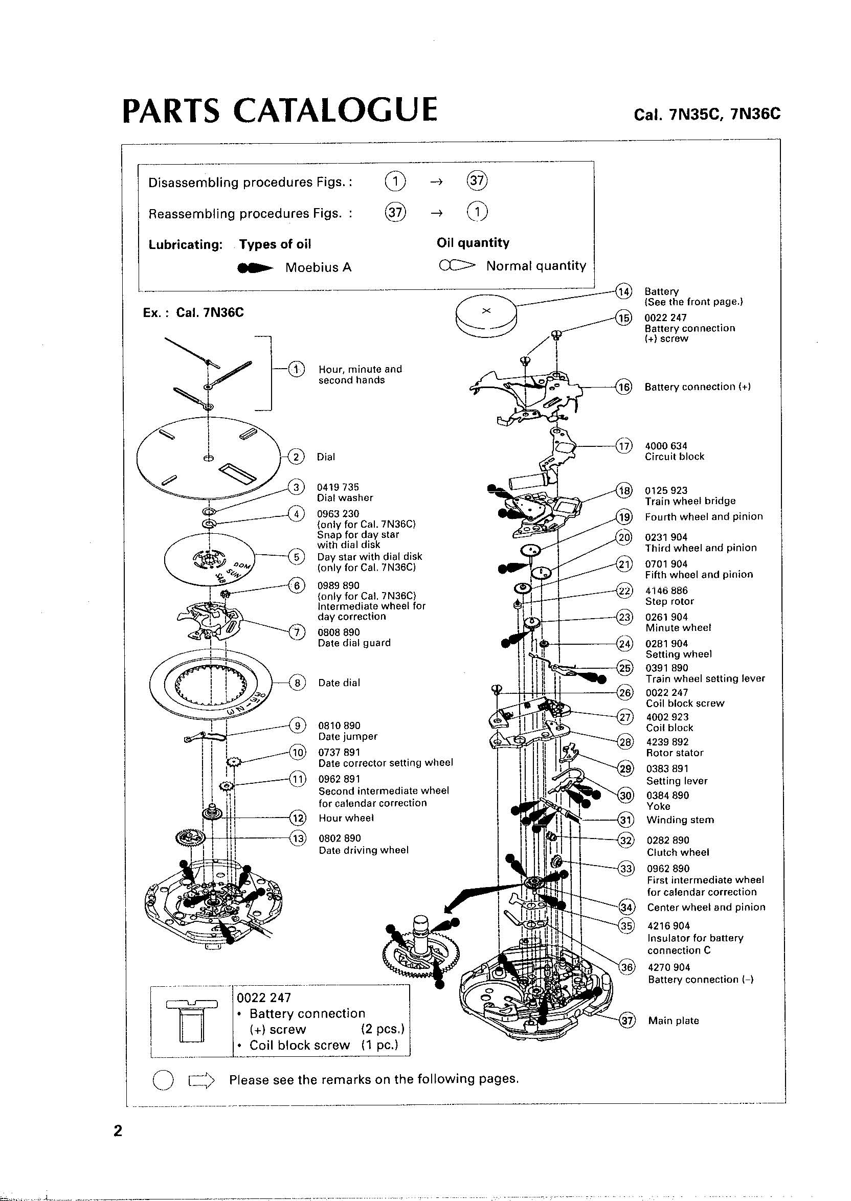

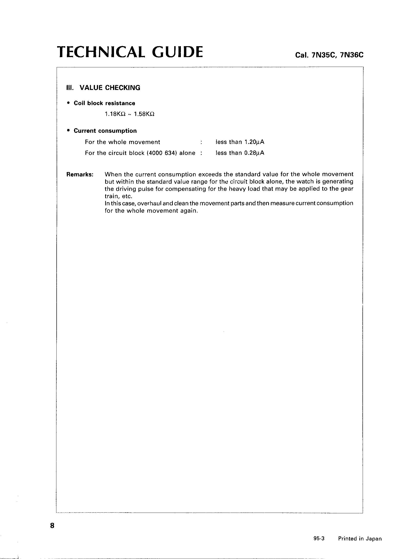

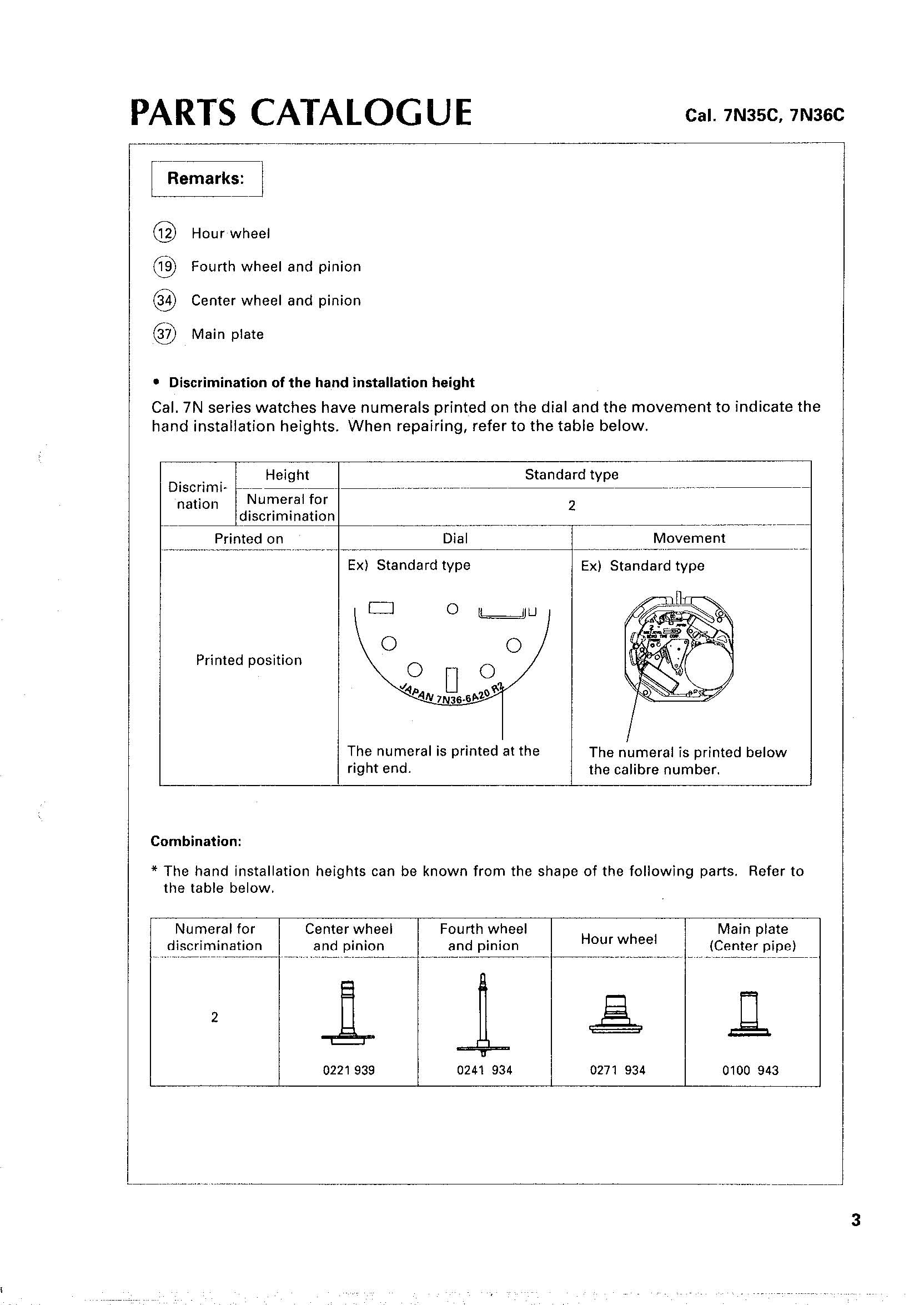

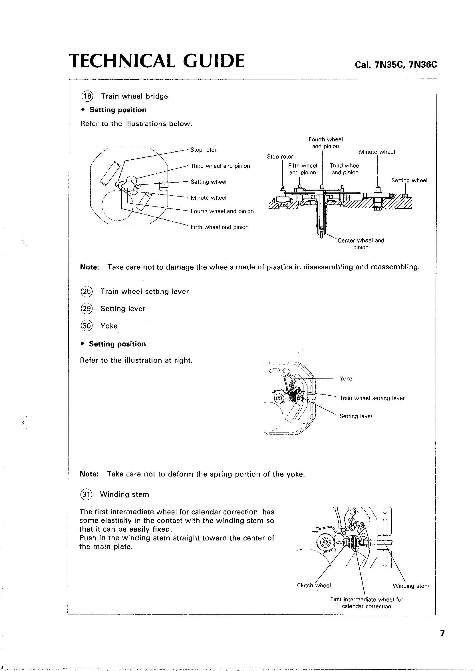

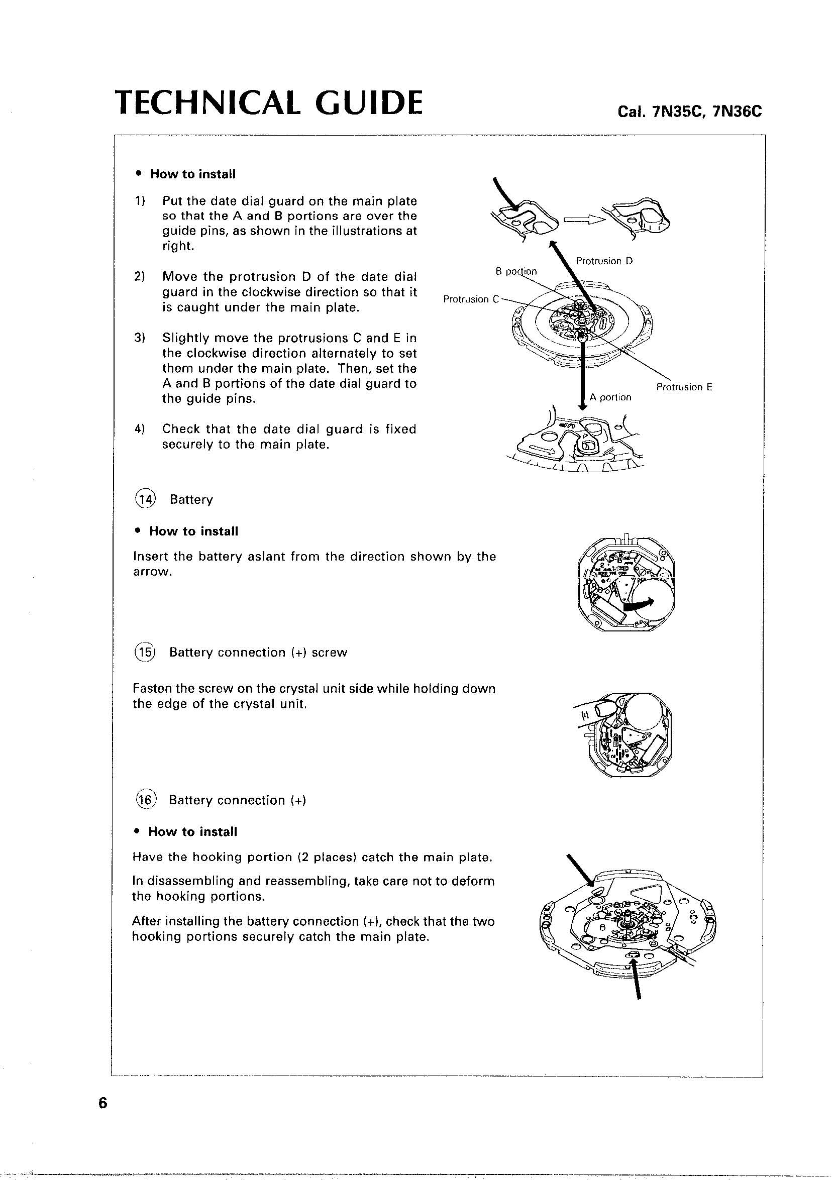

buongiorno.in fornitura a milano non trovo un movimento di ricambio 7 N36.avevo pensato ad un hattory o epson o shioijri cambiando il doppip datario,primo perchè è nero,secondo perchè la finestrella è al 3 ma la corona al 4.qualcuno sa la dimensione del 7n36 e se c'è compatibilità?grazie.

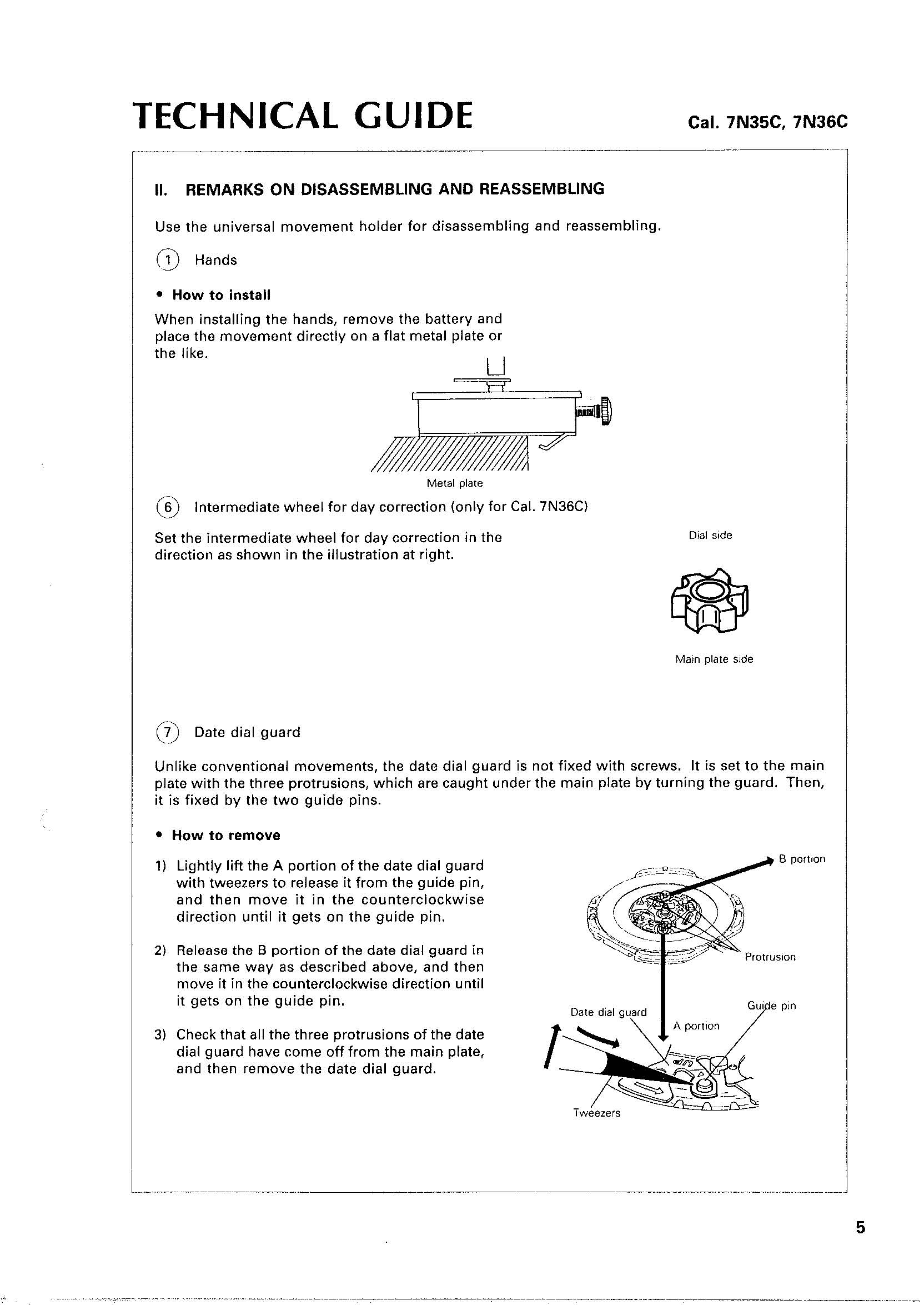

Forse possono esserti utili queste:

ringrazio tantissimo ocram e adotti.un abbraccio e a presto...spero in futuro di essere utile anche io... :)
