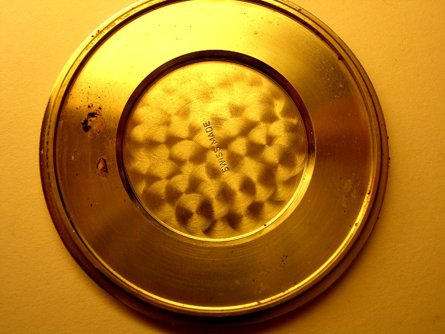

Ecco cosa è successo a questo Panerai non revisionato da "solo" sette anni:
La guarnizione del fondello si è rotta e al solito bagno estivo l'acqua è potuta entrare all'interno della cassa creando danni notevoli sopratutto al quadrante:
[/img]

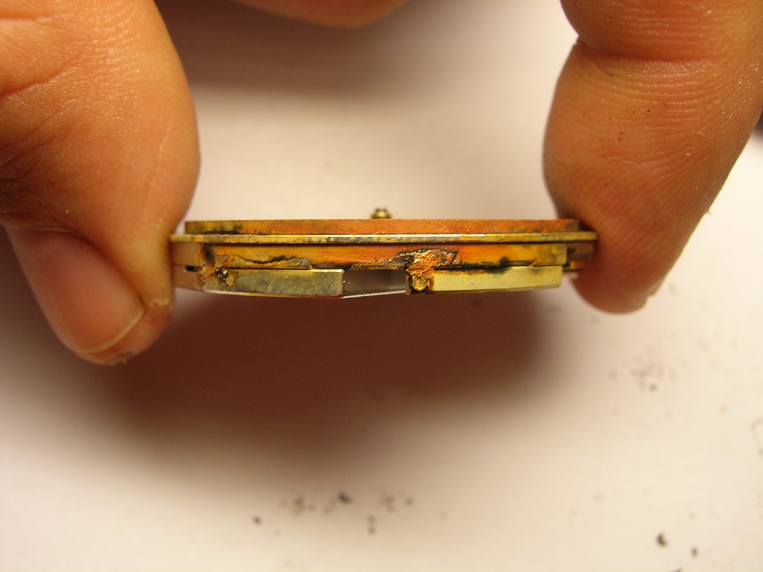

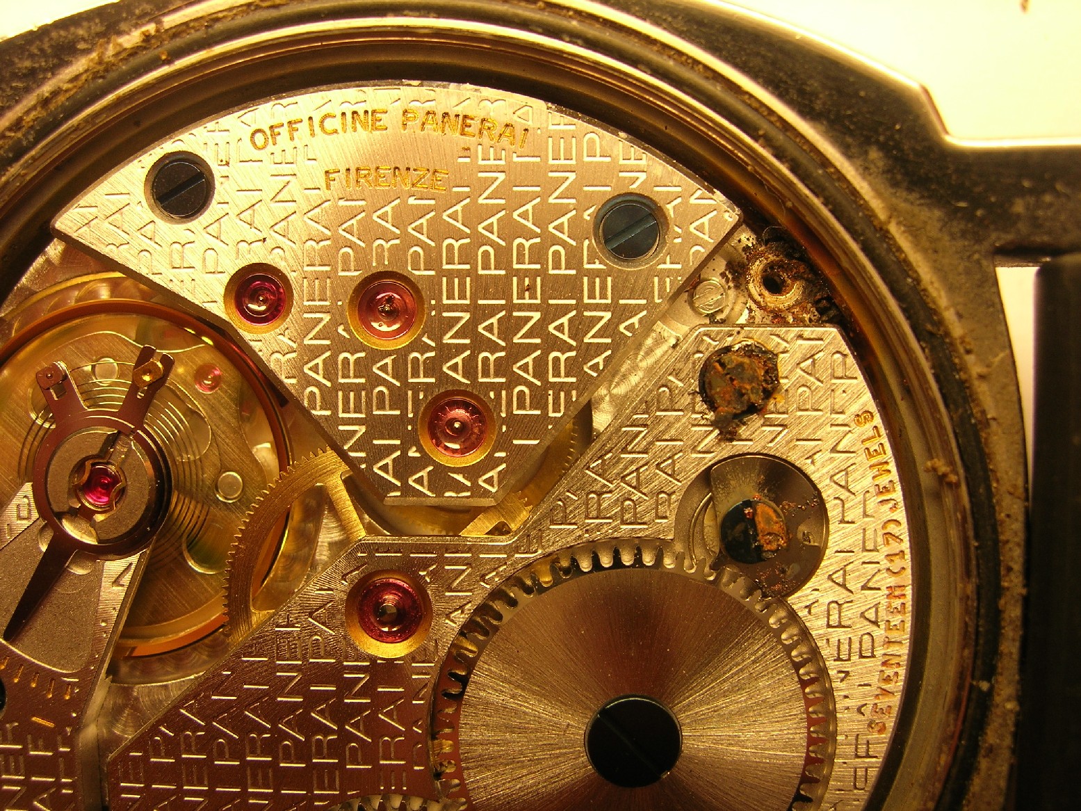

in queste foto possiamo vedere le parti che nel giro di poche giorni si sono arruginite:
viti fermamovinento, bride, vite cricchetto
fondello
fianche delle platine

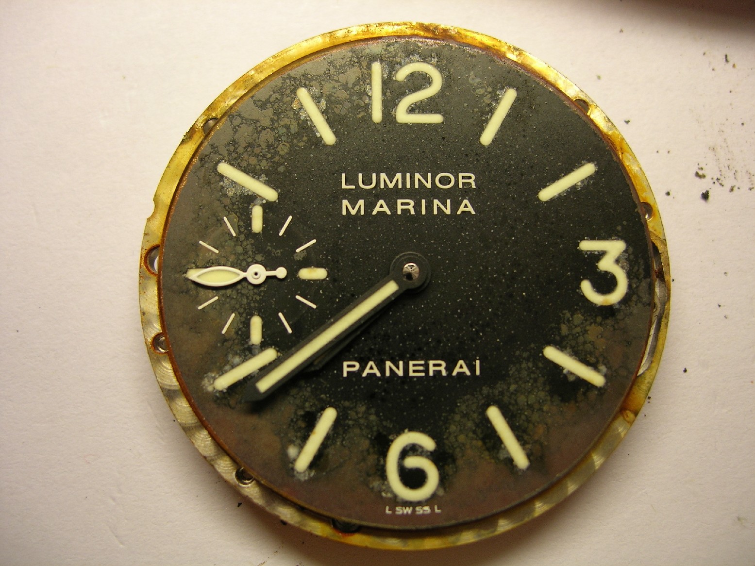

Il quadrante :o
l'interno cassa ed il trattamento antiriflesso del vetro
Immagine[/img]
Qualcuno sa dirmi se si può, e dove, comprae un nuovo quadrante Panerai?

Ciao Aldo,
No, quel quadrante non è recuperabile il quanto le macchie che si vedono non è un qualcosa che si è formato sopra, ma il risultato del distaccamento dello smalto dalla base di ottone.
Per la guarnizione ancora non l'ho cercata perchè sono in attesa di un eventuale, ma non ci spero molto, acquisizione di un nuovo quadrante tramite conoscenze.
......altrimenti....l'orologio andrà a Panerai!
