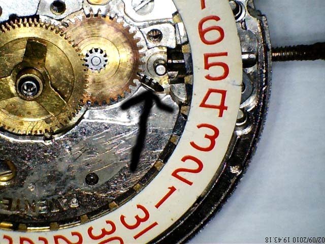

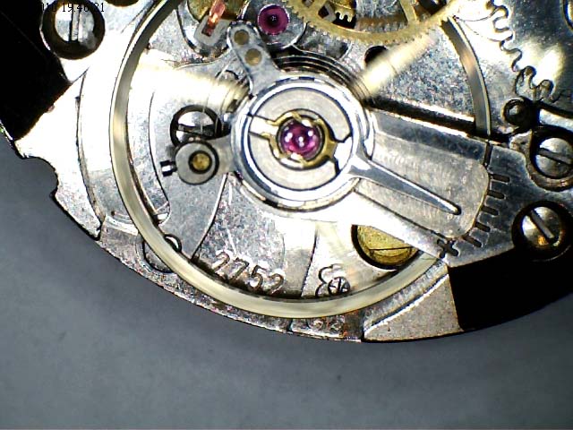

Dopo essere venuto in possesso (per pochi euri) di questo Titoni eta 2752 per esercitarmi
mi accorgo che, fra le altre cose, manca la ruota di settaggio (rinvio?)

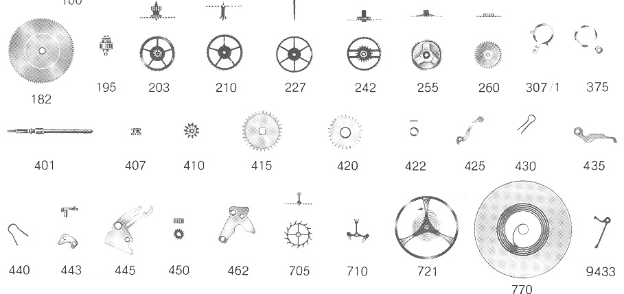

Scaricata la scheda tecnica individuo la ruota nella referenza 450 e fortunatamente il mio forniturista ce l'ha:
Ma arrivato a casa mi accorgo che non c'è verso di infilarla. :sad:
Ho sbagliato io(cosa molto probabile) o il forniturista?
Grazie per i consigli che vorrete darmi.

kelorkilé ha scritto:
Buongiorno,
Il riferimento non è buono
Fornitura 410 e non 450
Ciao GG :-D
la 450 sarebbe giusta. se lo fosse ;)

tu hai in mano la 410
a te serve la 450.
guarda attentamente l' esploso che ho pubblicato ;)

Grazie mille, ma a questo punto mi sorge un dubbio, la 410 dove va?
:oops:
Non è il rocchetto di carica? perchè quello dovrebbe avere una doppia dentatura no?

Ho trovato questa, che sembrerebbe escludere la 410:
forse si è sbagliato dandomi questa:
ETA 2801-2 Set Wheel, Ebauches #450 Incorrectly Called Intermediate Wheel By TZWS

come forniturista posso dirti che vuoi la 450 Base Eta 2750, che ha 14 denti e non è quella che mostri con 11 denti , appunto la 410 (rocchetto di carica), come dicono gli amici.

ok problema ruota risolto:
Si era sbagliato il forniturista!!! :-o
Ecco la ruota giusta:
Che come dicevi tu Enzo ha 14 denti....
