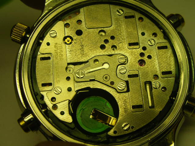

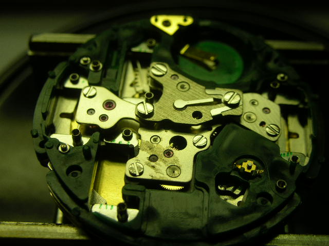

POCHE FOTO RAGAZZI SOLO PER FARVI VEDERE COME CI SI ARRIVA AL CUORE DEL MOVIMENTO IN QUESTIONE..MOLTO
DELICATO E DICIAMO CON ELEVATA PAZIENZA PER FARLO!
L'OROLOGIO NON FUNZIONAVA POI SCOPRIREMO PERCHè!
OK COMINCIAMO
QUESTO è L'OROLOGIO!
ok tolta la platina iniziale ecco il circuito!

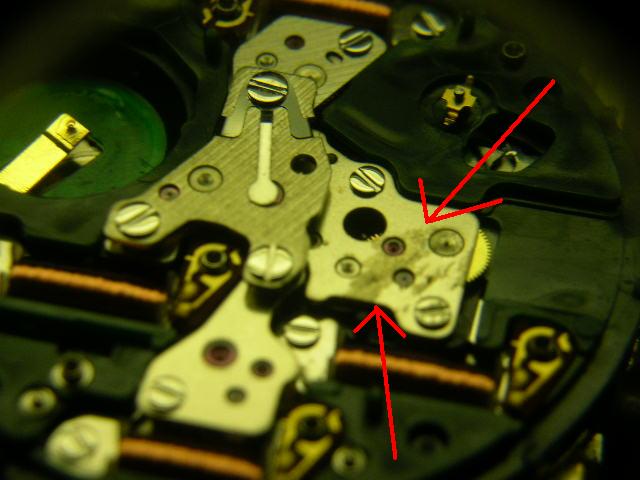

[img]http://www.orologiko.it/public/10/seikoo(8)òk.jpg[/img]
ecco il problema
per arrivare al suo cuore ....

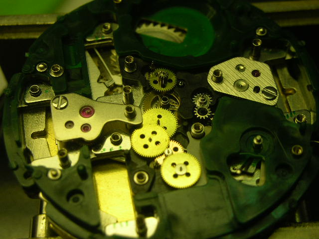

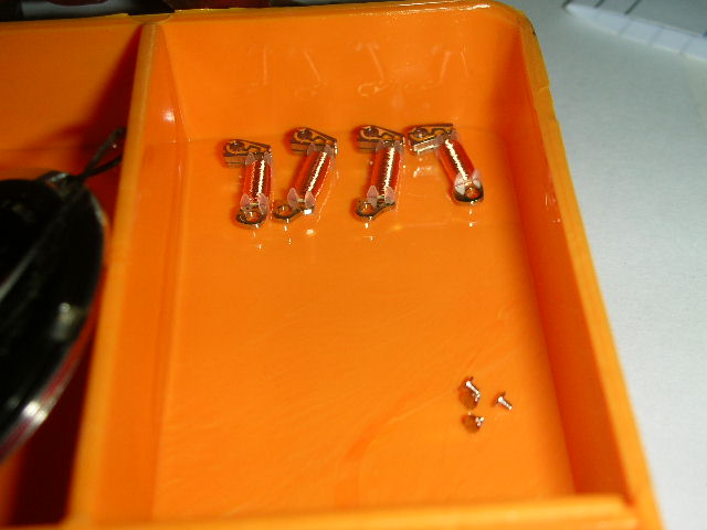

dobbiamo togliere tutte le bobine importante e fate attenzione so delicatissime!
ecco sistemate...!
ed eccoci al suo cuore ..lavato rimontato e funzionante..
spero vi possa servire se vi capita fra le vostre mani!

Provincia: Bari
azz complimenti doppio, rimontare crono al come quello in questione, è un grande stress...tutte le ruotine che si attaccano insieme al motorino passo-passo... che stress!!ma come fai te!sei un Magicu come dice la Juliana Moreira...una delletue segretarie doppio veo?:smile:

Una curiosita` da profano: il problema esattamente da cosa era rappresentato e perche`?
Grazie!
alex
MessaggioInviato: martedì 14 settembre 2010, 0:56
Iscritto il: domenica 20 luglio 2008, 0:14
Messaggi: 3969
Località: -Calabria-
adotti accidenti scusami nelritardo nel risponderti ma non mi sono accorto della tua risposta uffa! :(
comunque l'orologio non funzionava cioè rimaneva fermo e smontandolo come puoi vedere dalla foto vi era una macchia di una specie di colla non so descrivertelo precisamente ma bloccava i ruotismi ..quindi smontando e lavando poi si è rimesso in funzione!|
scusa ancora nel ritardo a risponderti! :(
