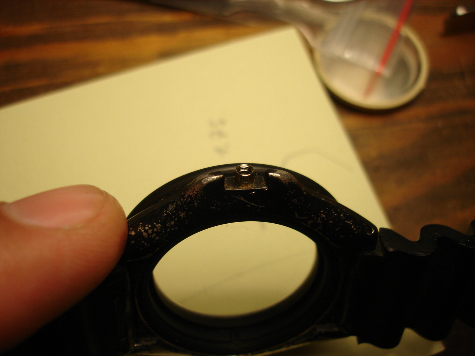

scusate la domanda che ai più sembrerà banale:
come si estrae il tubo della corona di carica? :grin:
questo nello specifico è un impermeabile

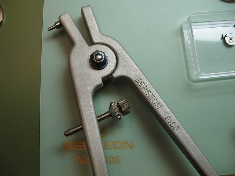

Con questa pinza :

aldo ha scritto:
Con questa pinza :
GRAZIE, IMMAGINAVO CI FOSSE UNA CHIAVE APPOSITA, CHE IMMAGINO COSTI UN BOTTO... :grin: CON TUTTI I SUOI TASSELLI

MessaggioInviato: martedì 13 luglio 2010, 10:07
Iscritto il: martedì 29 agosto 2006, 21:09
Messaggi: 649
Località: Udine
Provincia: Udine
..credo meno di 50 euro, i tasselli originali sono una porcheria, meglio rifarli alla bisogna con le dimensioni esatte del tubo da estrarre.

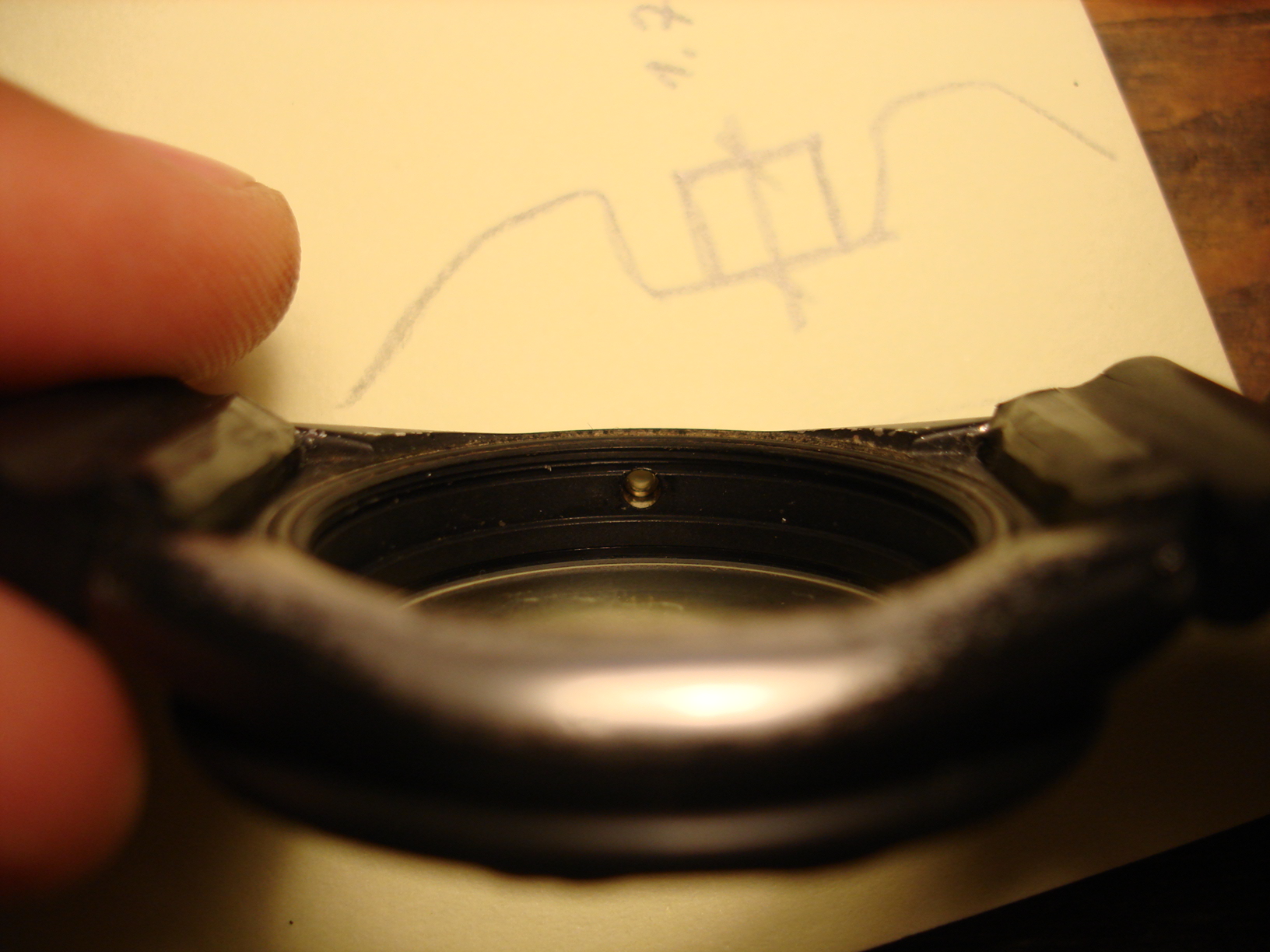

ho estratto il cannotto, sono andato in fornitura e ho comprato cannotto e corona nuovi. :grin:
il cannotto nuovo ha diametro 2,00 mm, l'ho provato ma non ha tenuta.:-(
misurato il vecchio ha diametro 2,02 mm :help:
sul catalogo AF ho visto che i cannotti hanno misura che vanno con passo di 0,50 mm (1,50 - 2,00 - 2,50)
cosa è successo? :ops: si è allargata la sede? come si fa? si scalda un poco la cassa per fare stringere il foro? si prende un cannotto 2,50 e lo si porta a misura? (mi sembra una pratica un pò complessa per un semplice cambio cannotto)...

ma tra alesare il foro della cassa e ridurre al tornio un tubo di diametro maggiore non è meglio la seconda ipotesi?
almeno se sbagli butti il tubo e riprovi con un altro... :grin:
GLI OROLOGI SUI QUALI METTO LE MANI SONO DI MIA PROPRIETA' QUINDI ANCHE GLI EVENTUALI DANNI SONO DI MIA PROPRIETA!
NON MI AVRETE COME VOLETE !!!!!
MessaggioInviato: martedì 13 luglio 2010, 22:07
Iscritto il: mercoledì 23 aprile 2008, 13:21
Messaggi: 905
Località: piacenza
vero, le dimensioni aumentano in proporzione... quindi ho rimesso il tubo originale e trovato corona che andasse bene :grin: il tutto a 18€ :sad:
