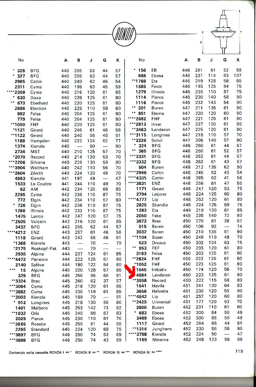

ho un problema con un orologio tasca calibro Landeron 2124.
ha l' asse del bilanciere rotto .
qualcuno di voi sa se c'e' un asse come misure corrispondente a questo ??
il mio catalogo "assi bilancieri" questo calibro non esiste ... forse sara'
vecchio... avrei voluto rilevare le misure magari poi, in base a queste, adattando un asse con misure uguali o con minima differenza.
mi date una mano ?

L'asse che cerchi sicuramente è un FHF 2124.

Salvo errori, dovrebbe essere quello che ho segnato.

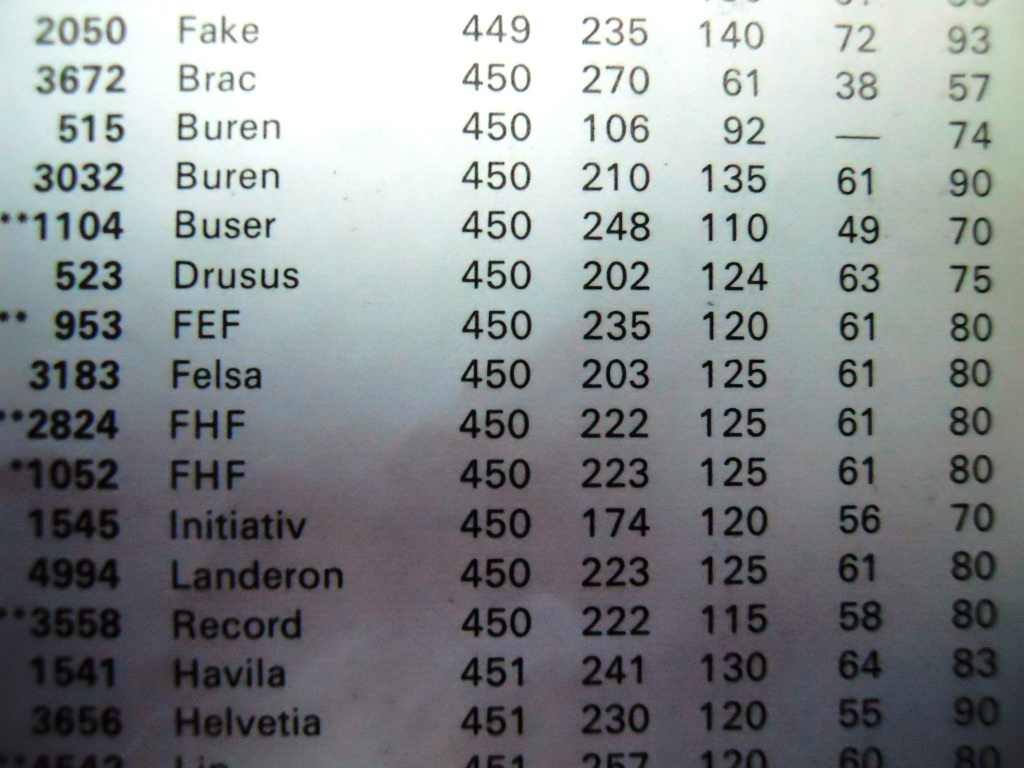

Ciao Manuel, per l'asse del landeron 2124, io nella mia carriera da orologiaio forse ne avrò sostituito più di 40/50 ho sempre montato FHF 2124, se noti la ref. 4994 ronda da te indicata è uguale alla ref. 1052 ronda che corrisponde al movimento FHF 2124, allego fotocopia ronda per confrontare le misure, pagine del catalogo ronda 119.

problema risolto grazie a voi tutti .
FHF 2124 . fantastico !
