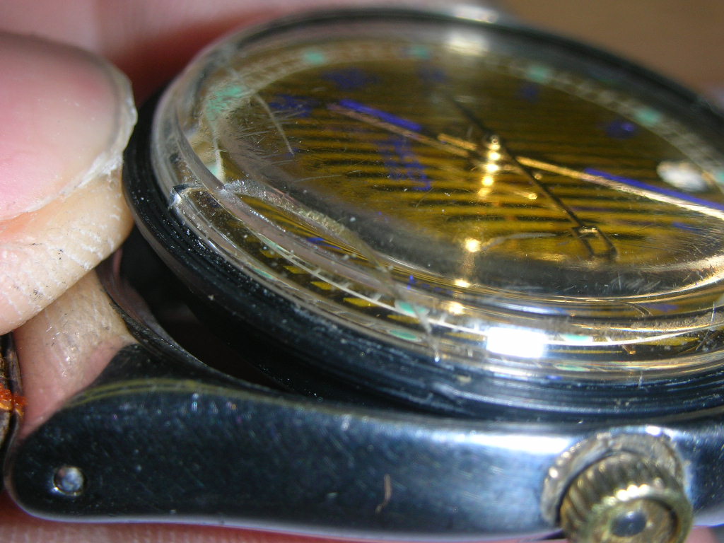

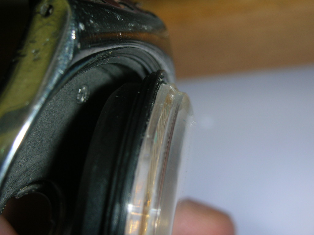

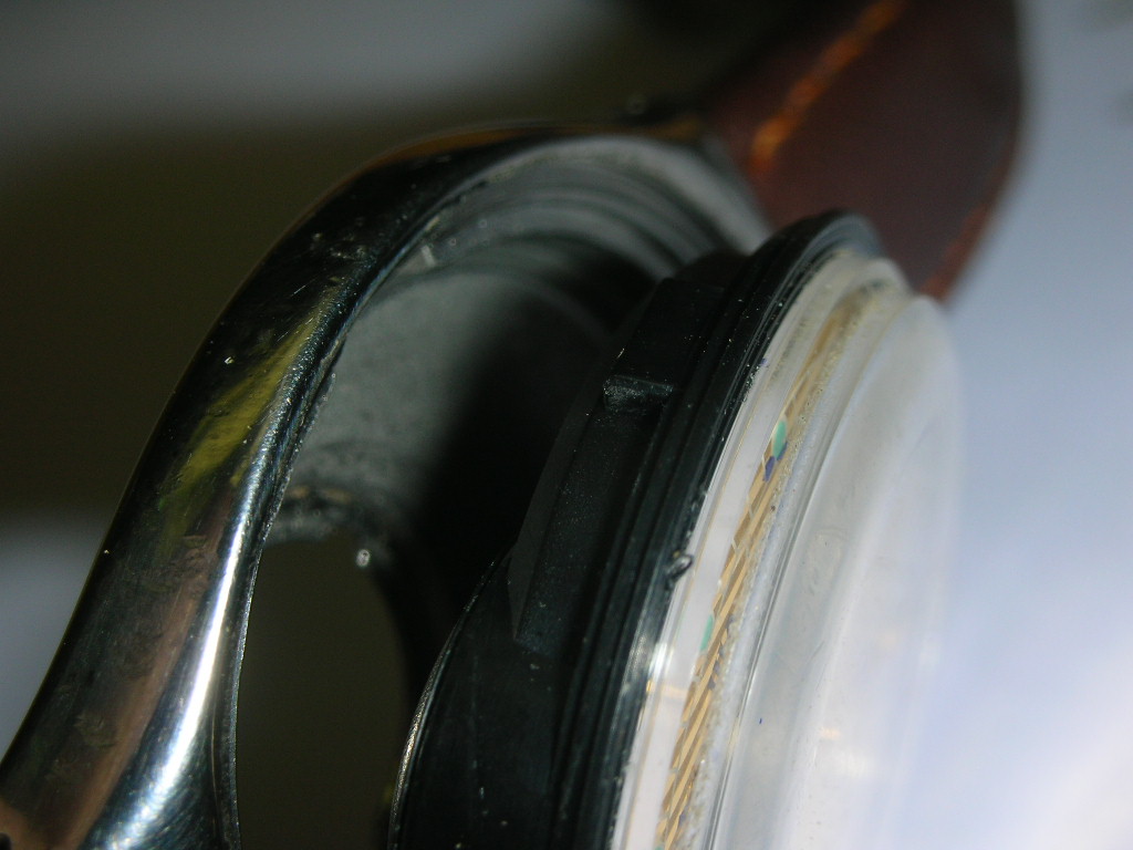

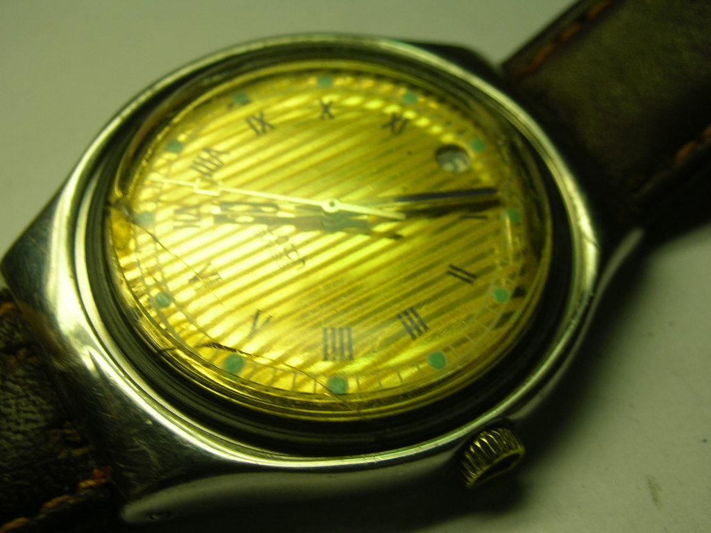

se qualc'uno di voi lo ha già fatto mi dia un consiglio perchè non riesco a togliere il vetro
su uno swatch yroni crono ci sono riuscito ma su questo no!
la tiges come si toglie?
mentre tento di tirare il vetro il movimento si toglie dalla cassa e quindi non riesco!
grazie!

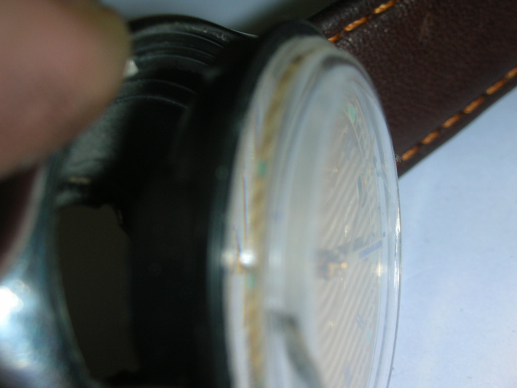

la lunetta lo tolta il vetro è inserito (sembra)dentro il movimento!
il guaio è che stringo forte ma non riesco a tirare perchè il movimento si alza!
vediamo che posso fare
vi aggiorno!grazie ragazzi! :hallo:

nulla ragazzi qui mi arrendo troppo forte il vetro ...però vi aggiornerò per un'altro esperimento ho altri 2 swatch da fare ...vedremo!
a risentirci! 8)
