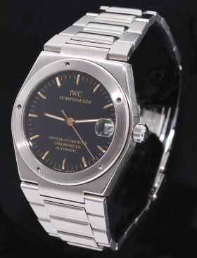

Salve
il mio ultimo acquisto un IWC, ma ha la chiera con il punto che non è allineato al 12 chiedo se possibile e come fare per ruotare la ghiera
ho provato con la chiave ma non ho sforzato , non vorrei ci fossero delle viti
interne alla cassa.... ringrazio chi mi può aiutare. allego una foto ci un ingenieur come il mio

non credo che possa"ruotare"sù quel modello.
forse sarebbe meglio toglierla e rimetterla posizionata al 12
poi non saprei...

Certo il prblema è come toglierla

Non ho presente quel modello, ma puoi aprirlo dal fondello e verificare facilmente se la ghiera è fermata da viti o pure a pressione.

nonnodigiulia ha scritto:
Salve
e' una ghiera a vite (con 2 guarnizioni) e serra il vetro in quei cinque punti si inseriscono gli inserti della chiave per avv. svitare.
