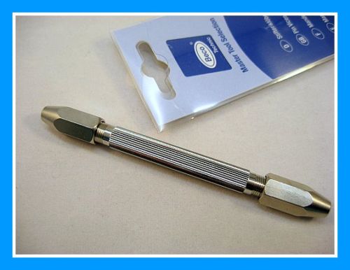

mi è già capitato un altro crono col canotto lento (mi è stato sistemato da un orologiaio con un morsetto che sembrava più una penna, è quello lo strumento adatto?) ma faceva tutt'altra cosa rispetto a questo, slittava di due o tre secondi ma sempre in prossimità dello zero.
questo mi sembra un matto!!!!!!!!!!!!!!!!!!!
:smile: :smile: :smile:
ciao ciao
MessaggioInviato: mercoledì 9 giugno 2010, 13:21
Iscritto il: venerdì 18 settembre 2009, 13:52
Messaggi: 43
Località: Castenaso -BO-
Si puo' stringere con un mandrino di dimensioni adatte (dell' inserto che dovrebbe portare intendo) tipo quello di un tornio, un mandrino a mano o al limite quello di un dremel.
Sempre soluzione di fortuna lo so... ma almeno lo stringe in modo uniforme su tutta la lunghezza.
Mattia (che NON e' un orologiaio :( )
MessaggioInviato: giovedì 10 giugno 2010, 9:09
Iscritto il: lunedì 29 marzo 2010, 17:26
Messaggi: 303
Località: pesaro
vip ha scritto:
Sicuramente se hai un mandrino del tipo
puoi provarci ..... masempre con attenzione ....
cia cia
vip
siiiiiiiiiiiiiiiiiiiii è lui!!!!!!!!!!!!!!!!!!!!!!!
:up:
non ce l'ho
:veg: :klugscheisser: :hallo:
