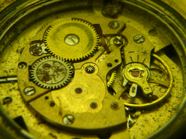

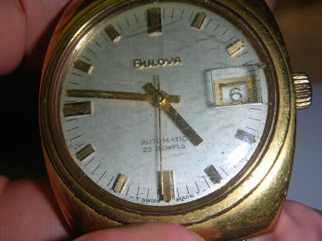

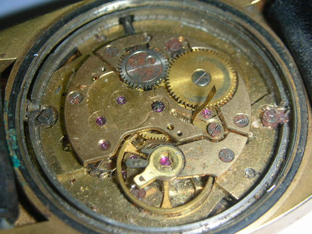

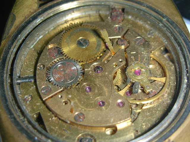

è un Bulova ma il cliente che me la portato mi ha detto che da piccolo ci ha giocato :shock:
infatti manca l'intero blocco massa oscillante!
ora ragazzi volevo sapere che calibro è?
come si fa a risalire al calibro?

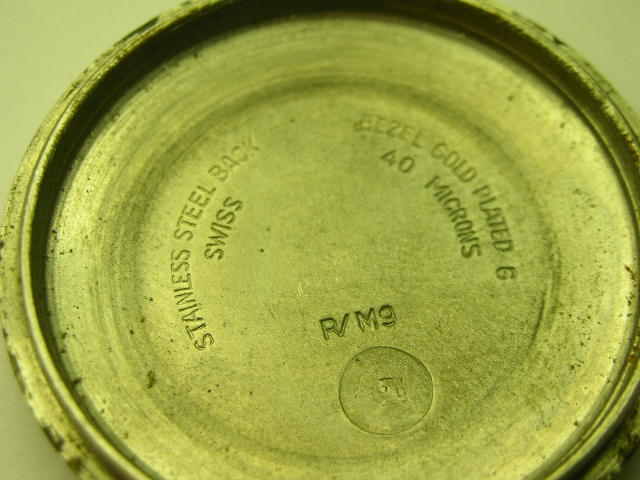

poi volevo sapere ma che lavoro ci vuole per fare una doratura a 40 micron? non lo avevo mai letto sempre 20micron ma 40 mai ...

Potrebbe essere bulova 11...... ma cosa vorresti farci?? Rimetterlo in ordine? :shock:

guarda caro Piero che se il cliente si butta a terra e mi prega sono disposto a farlo!
ogni orologio merita rispetto se non mi da fretta...
però prima di tutto scoprire il calibro è necessario!
dici calibro 11? grazie speriamo bene!

veramente attiila c'è di tutto dentro ..stranamente il bilanciere è in condizioni buone ..non riesco a crederci! :o

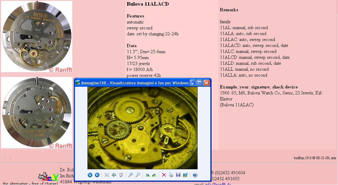

che dite possibile che sia questo?

ritengo che si tratti del bulova calibro 11 BLACD. Calibro da ritenersi in esaurimento.

vip ha scritto:
credo che sia più corretto il cal. 11BLACD ..... ma manca sempre una ruota ......... al tuo in riparazione ... 8-)
senza automatico
con automatico
cia cia
vip
quelli da te postati ...sono 2 mov. diversi--
il cal. giusto e' 11alacd------D.B. . ti manca-- ruota conduttrice+molletta s.c.----blocco aut: 2 platine +2 invert. +1 rocc. int. +1 ruot. di car. + rotore
