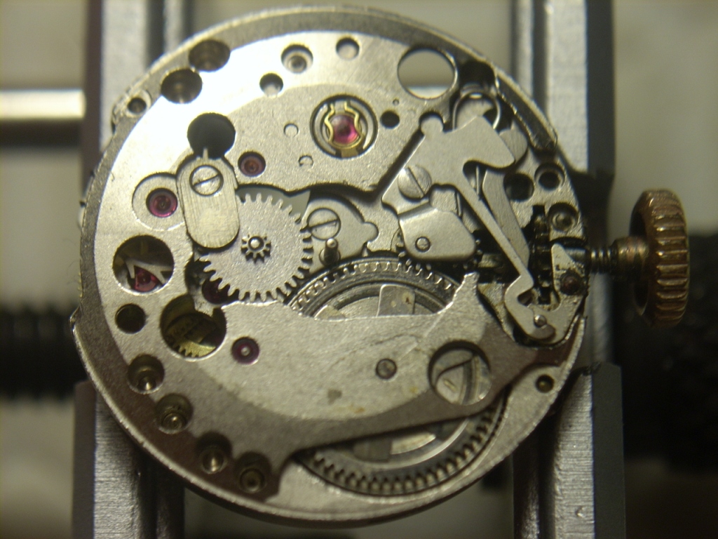

Che movimento sarà ?Aiutoooo
MessaggioInviato: lunedì 31 maggio 2010, 22:32
Messaggi: 1722
Località: Foiano (Ar)
Provincia: Foiano Ar
Ciao Ragazzi trovare la marca dei movimenti nn è il mio forte :( ma meno male che ci siete voi a risolvermi il problema!

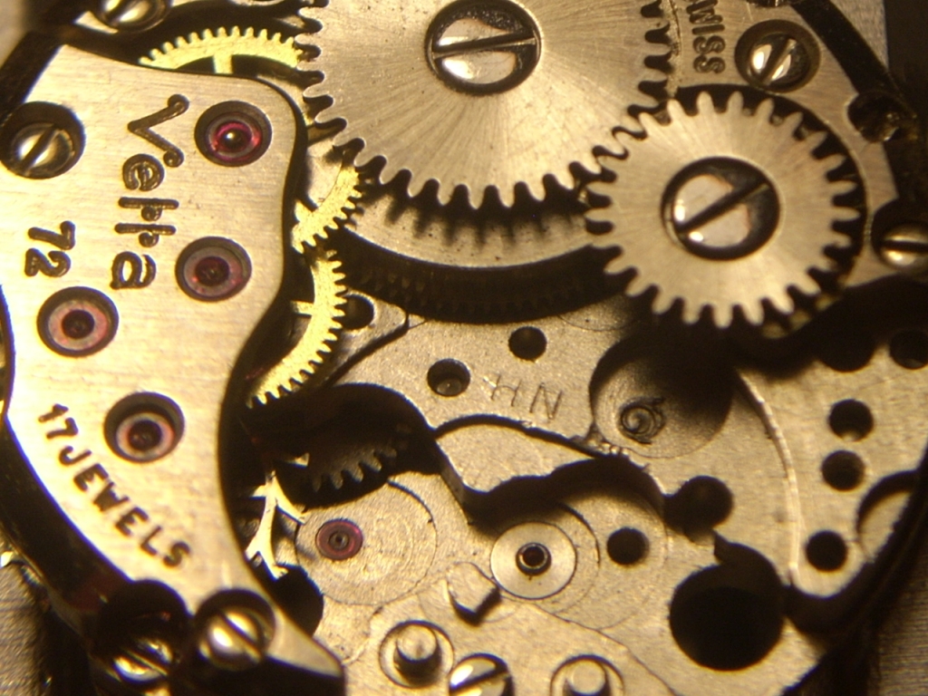

Ho trovato un piccolissimo Vetta ma l'asse del bilancere da una parte è corto :shock: quindi prevedo una sostituzione ma cercando sul Ronda non trovo questo "Vetta 72" Potreste Aiutarmi ?Vi posto le foto grazie tante.
Saluti Rikibirikino Ciaoo !
MessaggioInviato: lunedì 31 maggio 2010, 22:53
Messaggi: 6974
Facile,Felsa 4072 :D
MessaggioInviato: martedì 1 giugno 2010, 10:42
Messaggi: 6974
Se togli il ponte di finissage lo leggi, è scritto li sotto. :-D
MessaggioInviato: mercoledì 2 giugno 2010, 0:00
Messaggi: 1722
Grazie Piero ma hai fatto un piccolissimo errore felsa 4172 invece che 4072 comunque guarda guarda non avevo infilato gli occhi sotto la ruota di scappamento è proprio lì sotto la scritta ,che poi monta lo stesso asse 4741 4°assortimento ronda .Piero 1000 grazie e buon 2Giugno un saluto Riccardo :hallo:
