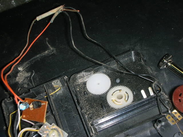

che consiglio mi date?

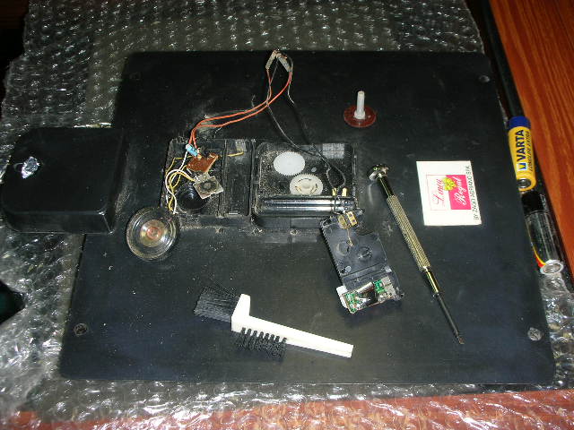

ho questo orologio che dovrebbe suonare ogni ora una musica diversa e poi i rintocchi..tutto elettronico..m,a...
ma non suona ..allora smonta e smonta 8-)
ecco cosa (penso )ho scoperto
che la chiocciolina non batte in qeullla platina di linguetta..ora
mi dite se mnanca qualcosa perfavore ..se batte come fa a far suonare la suoneria? :ops:
per me manca altro....
ecco la parte interessata alla suoneria

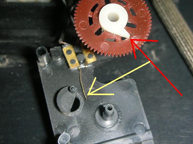

Immagine[/quote]
con il cacciavite hai provato a far fare contatto con la levetta che poi appoggia al secondo contatto ( freccia gialla ) ? (inserisci le batterie però) se suona o cambia motivo e solo un problema della levetta, devi così modificarla in merito al Becco (freccia rossa) un problema simile mi era capitato con una Orion anni fà, era solo fuori allineamento meccanico ( leve e linguette )

hmmm grazie attila proverò ....... 8)

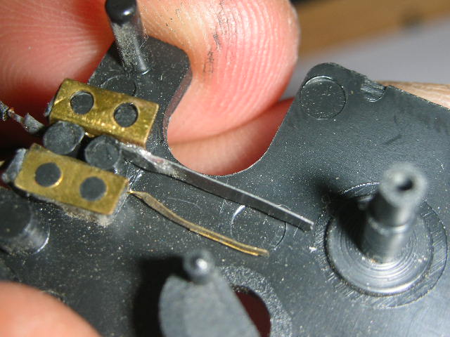

Dalle foto mi sembra di capire che si è rotto un contatto. Infatti i fili saldati sui contatti sono due. La chiocciolina dovrebbe spingere il contatto mancante su quello sano e quindi chiudere il circuito.

grazie astorre risolto
anche grazie a voi! 8)

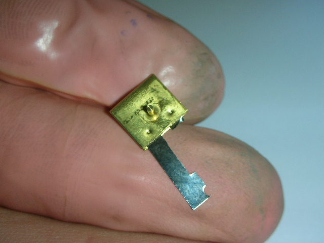

il pezzetto mancante lo preso da un scarto di sospensione :D

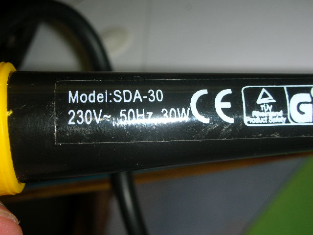

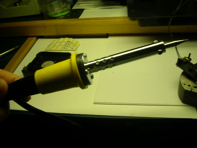

poi ho comperato un saldatore da € 10.00 :-D
ecco fatto la saldatura!
il video per voi tutti e grazie!
8)
http://www.youtube.com/watch?v=dC0Hdr48020[url]
risolto !
