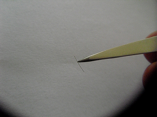

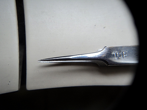

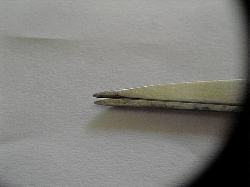

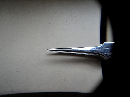

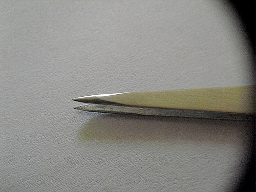

Ok pierino, non ce la facevo ad aspettare la tua risposta così ho provato.
Ecco prima del lavoro
la carta 500 ( e poi la 1000) con il velo d' acqua
dopo il lavoro
ed infine la prova del nove
Ho messo il capello sullo specchio e l' ho preso e rilasciato più volte.
Che dici?

Carissimo Neofita
Non ho idea di che tipo sia la carta abrasiva da te acquistata.
Ma la carta seppia è grigio scuro,è appunto il colore che la identifica con il nero di seppia,è anche conosciuta come carta da carrozzeria.
Prova anche a cercarla in colorificio specializzato.
Comunque è abrasiva,alla vista dalle foto,sembra meno lineare,ed in piano della carta seppia.
Lo specchio è comunque un vetro,ha solo un lato argentato.
Il problema di quella carta è che non sò se regge l'umido dell'acqua,senza sciogliere il collante che tiene i granuli abrasivi.
Cosa invece collaudata nella carta seppia,e nata apposta per lavorare bagnata..
Comunque il risultato è stato in parte ottenuto.
Sono a mia avviso un po' tozze,nel senso che sarebbero molto meglio più aguzze,ovvero con un cono più lungo.
Questo,perchè possono passare meglio in spazi angusti,tipici dei meccanismi.
Ma per la prima volta,direi che è un buon inizio.
Capito il sistema vedrai diverrai un mago.
Serve solo dimenticare sopratutto all'inizio la fretta.
Capisco la foga del risultato.
Ma presto e bene raro avviene.
la manualità allenata,porta poi la velocità.
All'inizio,invece serve capire,ed impadronirsi della tecnica.
prova le pinzette,in pratica,afferreranno il capello e questo dimostra che le hai fatte in piano,la cosa più importante,ma vedrai che non sono comode,come ti ho detto servono più sottili.
Ma non si nasce imparati alla Totò,
e nessuno vieta,il farlo in un secondo passaggio.
la carta seppia,rende anche più veloce il lavoro,perchè morde,piuttosto bene,ad ogni passaggio,non intampandosi,se la mantieni umida.
Un salutone
Ps nella foga dimenticavo,però,niente male per aversele fatte da solo e senza un tutor vicino,è bello vedere la persona che si applica e si sforza di capire.
Oltretutto,senza il mezzo ottimale,quindi ancora con maggiore difficoltà.
Bravo!!!! te lo meriti.

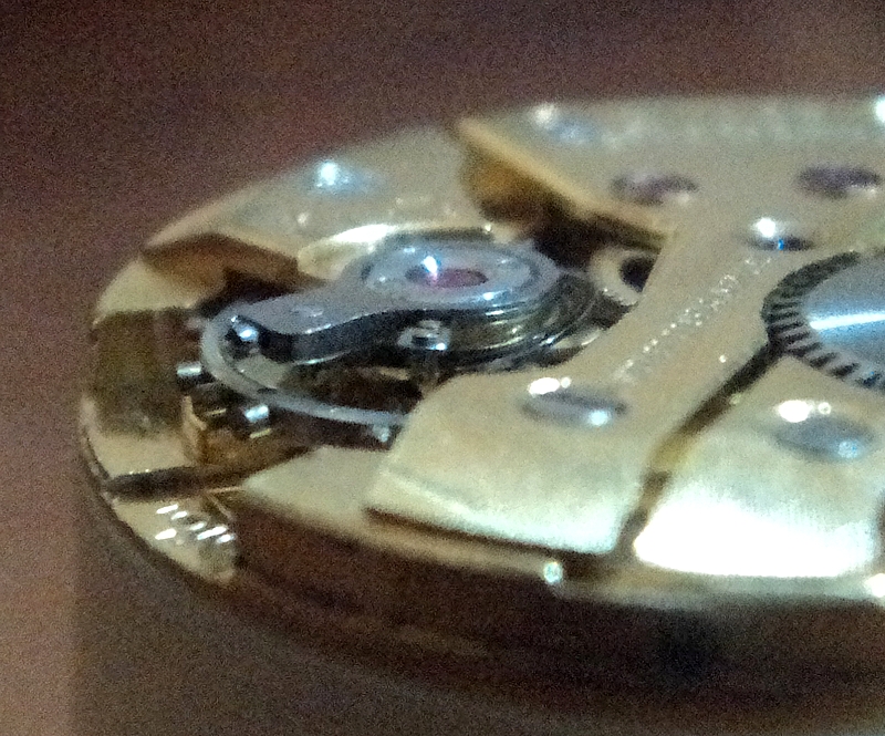

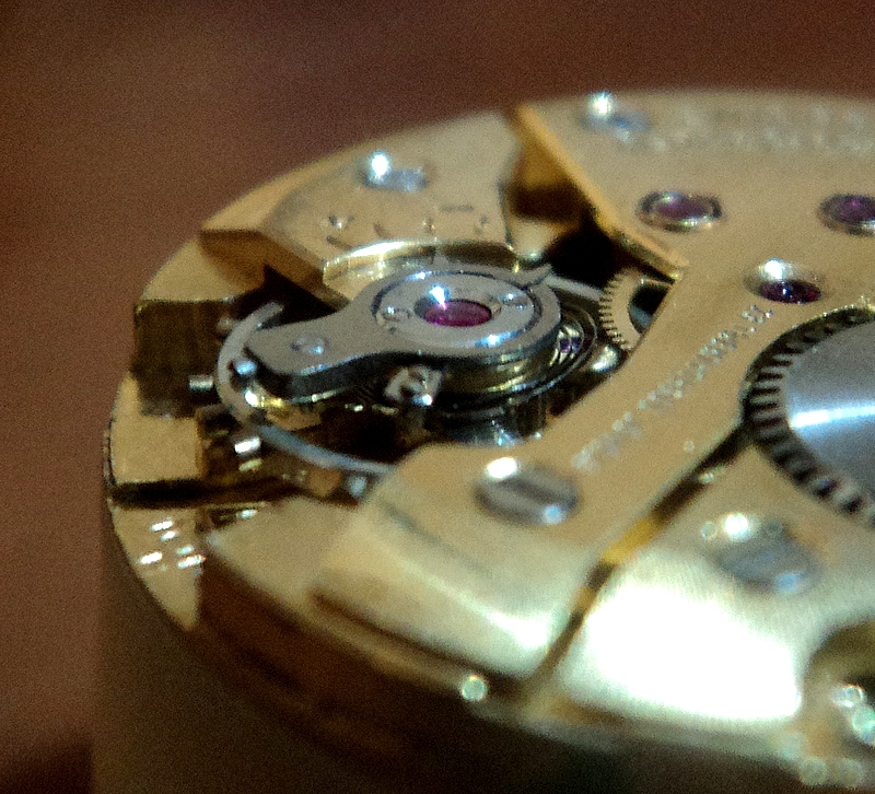

Allora, dopo aver affilato un' altra pinzetta ed un paio di cacciaviti vorrei ritornare al problema della spirale dell' enicar. Ho fatto qualche foto dove, forse, si vede meglio il problema
Spero si veda bene. Con la lente vedo proprio che la spirale è inclinata. E' più alta nella zona adiacente alla ruota dei secondi e più bassa nella parte opposta. Come fare per raddrizzarla?

Carissimo Neofita
la risposta è talmente banale che fà incazzare.
Per raddrizzare la spirale,serve eliminare i punti dove è storta.
Può sembrare una battuta,ma non lo è.
L'unico mezzo per poterla riportare ad uno stato decente,è osservarla attentamente,vedere esattamente il punto o i punti che non hanno più l'armonia,delle curve originali.
Per fare questo,se è poco piegata,e vedi bene dove,puoi raddrizzarla da sopra,senza smoltarla.
,ti consiglio uno stop.Ritorna sulla cavia,impara a tirare giù la spirale dal bilancere.
Io personalmente non segno il punto del piton sul volano,lo ritengo inutile.
Mi segno su un foglietto di carta,dove si trova,rispetto la razza del volano.
tanto l'orologio sarà da mettere in battuta,e non sarà più dove è ora,se non solo vicino.
Poi smonto il bilancere,con un cacciavite affilato,a cuneo,molto piatto ed affusolato,estraggo la virola,dall'asse.
Il cacciavite è fatto apposta,non deve toccare le spire,per questo la parte piatta è piuttosto lunga.
La infilo sotto la virola e con una delicata torsione,la faccio uscire.
In questo serve un po' di manualità,per non piegare il volano,o storcinare le spire.
Con la spirale in mano,su un vetrino,con un forellino al centro,ho il piano di riscontro.
Serve illuminare il tutto,in modo da non avere riflessi.
Con due pinzette,mettendoti in condizioni di vedere perfettamente,ingrandito a sufficenza,provvedi.
Braccia appoggiate,ed anche i polsi,in modo che siano ferme,non solo ferme,inchiodate :D .
Il resto è solo osservazione,manualità e capire che per raddrizzare una piega,devi farla al contrario,esattamente dove è.
Sul forum sono presenti più di un esempio.
Mi pare ci sia pure un tutorial.
usa la funzione cerca.
Come ti ho detto,però prima prova su una cavia.
Posta questa in piano intervieni sull'altra.
Non è un lavoro che impari a fare in cinque minuti,ma in parecchie ore.
In Piemontese,fare il Farfui,fai solo danno.
tradotto lo sborone,quello che non ha tempo nemmeno per fare pipì
In bocca al lupo
Un salutone

Ti ringrazio per il consiglio. Mi eserciterò sulla spirale di prova, per cui ci risentiamo tra qualche giorno, settimana,mese o non so :D Certo è, che mi sembra una cosa impossibile. Spero di riuscirci. Ciao e grazie di nuovo.
A proposito, grazie anche per la tecnica che mi hai spiegato per affilare. Ho affilato un paio di pinzette ed è aumentata la precisione nel maneggiare i vari componenti.

Con quella pinzetta non credo che riuscirei nemmeno io a raddrizzare una spirale(modestia a parte 8-) ),tu che sei Neofita nemmeno a piangere :cry: ,dammi il tuo indirizzo che ti mando una N°4,visto che sembri uno che si impegna :D :D
Ciao Piero. Innanzitutto ti ringrazio per la disponibilità. Mi sta capitando una cosa in questo forum : ringraziare spesso. Ma come non poterlo fare quando mi capita di ricevere continui consigli, aiuti ed ora anche una pinzetta? :D
Però, non posso accettare per il momento. Per come sono fatto io mi sentirei in debito con te e non saprei come ricambiare il tuo gesto, anche perchè in questo campo non ho niente da darti. Facciamo così : dammi il tempo di diventare più bravo di te, così poi possiamo scambiarci consigli ed attrezzi ( è normale che sto scherzando :D).
Come ho detto prima, ho anche affilato un' altra pinzetta e mi sembra sia venuta abbastanza bene :
Se non va bene fammi sapere e consigliami anche su quale pinzetta acquistare dato che mercoledì dovrei andare a Napoli per acquistare alcuni pezzi per i due orologi da camino che ho comprato ieri.
Dato che ci troviamo ti chiedo anche un' altra cosa proprio in vista del fatto che devo andare a Napoli.
Per "avere a che fare" con il bilanciere cosa mi consigli di comprare? Ho visto che esiste il togli virole (io sul bilanciere di prova ho tolto la virola inserendo il cacciavite sotto di lei ma così si rischia di rovinare la spirale credo), ho letto anche dell' ottocifre ma non so se mi può essere utile.
Ps. Non ho letto tante discussioni del forum in quanto sono iscritto da poco, ma, dalla mia esperienza mi sembra voi stiate diffondendo la cultura del dare, cosa davvero molto importante. Io, per il momento, non posso dare niente a nessuno di voi, ma spero un giorno (se continuerà la mia passione e se il tempo me lo permetterà) possa anche io divulgare gli insegnamenti che mi state donando.

...di pinzette come quella che hai fotografato (n° 15) che reputo la più idonea per il lavoro sulle spirali te ne servono due...
Per il Levaplateau visto anche il modico costo, ti conviene prenderlo, eviti di fare danni!
MessaggioInviato: lunedì 21 maggio 2012, 12:02
Messaggi: 403
Località: Caserta
Ciao nematos. Perchè sue pinzette, con una tengo fermo e con l' altra raddrizzo?
Ok, guardando il messaggio successivo ho capito il perchè delle due pinzette. Grazie.
