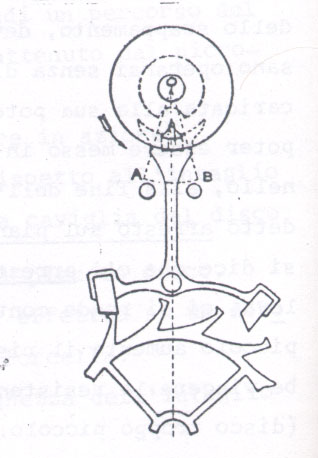

Stefano, quando successivamente volevi togliere la spirale dal pitone riscaldandolo, lo hai fatto lasciando il ponte e bilanciere montati su l'orologio? oppure hai fatto tutto come in precedenza da smontato?
Il tuo orologio ha il pitone mobile, cioè la racchetta del registro è composta da due parti:
1) la guida dove risiede la spirale che muovi a destra o sinistra (rispetto al pitone) nel caso che l'orologio ritardi o anticipi.
2) la parte porta pitone che tiene la spirale. Essendo questa parte mobile si può spostare a destra o a sinistra per mettere quello che tu chiami Tic - Tac nel modo giusto (grossolanamente parlando) cioè ad avere uguali i due scatti che fa l'ancorina.
Certo che un Cronocomparatore oltre che a risolvere questo problema ha anche altre funzioni che ti permetteranno di comprendere quali difetti ci possono essere che ad occhio o ad orecchio non puoi percepire.
Comunque fino a che non avrai la possibilità di usare un Cronocomparatore, ti posso suggerire il metodo (grossolano) che si utilizza per mettere in "scappamento" corretto un bilancier da sveglia o da orologio, e quindi anche il tuo.
Scarichi completamente l'orologio, o ancora meglio aspetta che si scarichi da solo, controlla se lo è del tutto e poi quando è completamente scarico osserva come è posizionato il dardo del plateau nella forcella dell'ancora. La forma corretta è quando le due parti sono allineate fra loro, e le due leve dell'ancorina si trovano nella posizione su la dentatura della ruota scappamento come vedi in figura.
Se la posizione non è così come vedi in figura, spostando lievemente il portapitone mobile, potrai trovare la posizione corretta.

Grazie Click per l'ulteriore suggerimento, in effetti la messa in fase andrebbe fatta cosi.
Però non è sempre agevole andare a guardare attraverso il movimento e valutare i piccoli scostamenti dall'allineamento ottimale.
Per quanto mi riguarda, ma è una cosa strettamente personale, preferisco fare la messa in fase ad orecchio ed è per questo che avevo suggerito questo sistema a STEFANOC.
Ripeto, quello ad orecchio, è il sistema che uso io e non il sistema ottimo!!!

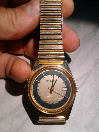

MessaggioInviato: lunedì 22 agosto 2011, 1:47
Iscritto il: giovedì 23 giugno 2011, 22:34
Messaggi: 54
Località: Torino Ovest
Click ha scritto:
... La forma corretta è quando le due parti sono allineate fra loro, e le due leve dell'ancorina si trovano nella posizione su la dentatura della ruota scappamento come vedi in figura.
Per le sveglie la cosa è un pochino più complessa.
Ciao.
Click [Marco] (il disegno non è mio)
Ho cercato di fare come dici! E vero che non è molto agevole riuscire a sbirciare li dentro come dice Maurizio ma qualcosetta si vede! Ho messo il dardo in posizione "ancora al centro". Invece non ho potuto allineare le pietre dell'ancora come da disegno solo perchè questo movimento ha lo scappamento a caviglie ma penso che regolato cosi per adesso vada bene, per adesso.
Perchè per le sveglie la cosa è un "pochino più complessa"? Siccome qui c'è lo scappamento a caviglie, lo devo regolare come per le sveglie, cioè in una maniera "più complessa"?
Vi annuncio inoltre che ho finito il montaggio dell'orologio,
;-e :-)) ::--sorris
eccolo quà:
E gira anche!
Poco per volta lo farò girare alla velocità giusta....
Qual'è la "precisione" che mi devo aspettare da un orologio di questo tipo, un movimento economico con scappamento a caviglie, e regolato senza cronocomparatore?
PS siccome volevo finire la parte meccanica ho trascurato la pulizia della cassa e del cinturino! Ma solo per adesso.....
