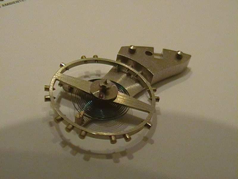

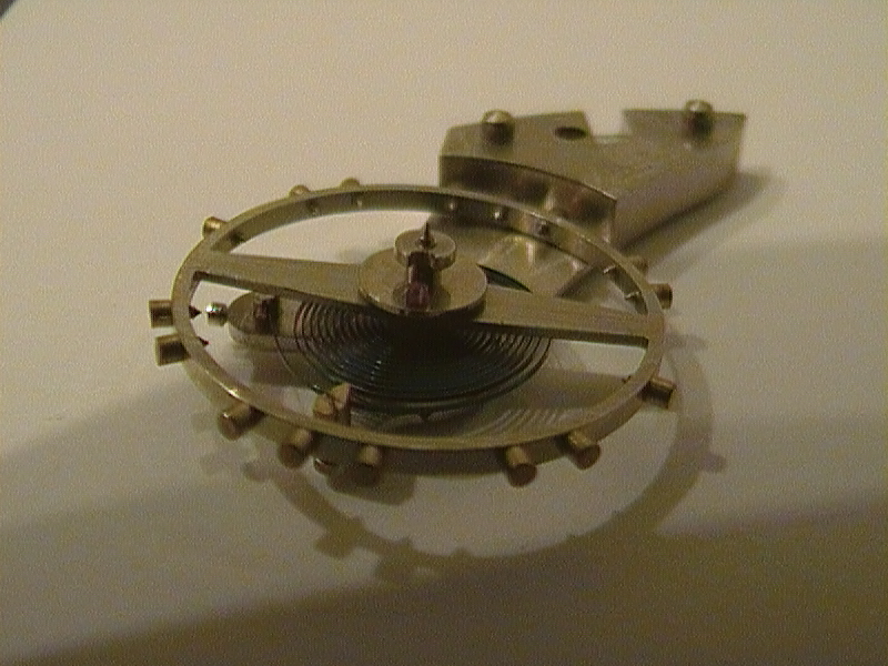

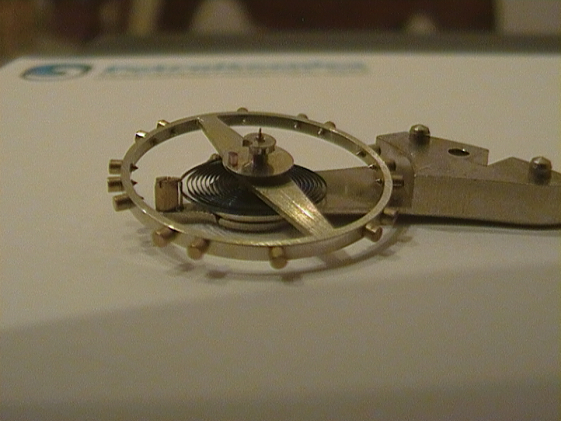

Io no so piu' che dire, queste sono le foto del bilanciere capovolto come richiesto dal buon Pierino:
Io sono esausto e avvilito, auguro a tutti una buonanotte e grazie per la pazienza.. :cry:

Carissimo Daredevil
No che non è normale un gioco da un millimetro un millimetro e mezzo,
Ma non è normale neache una misura data di acchito a spannometro o con l'elastico.
In un oggrtto dove son determinanti i decimi,e si lavora in centesimi,venirsene fuori con un millimetro o forse uno e mezzo,faresti uscire la ruota scappamento dalle platine sgranando,quindi essendo una eresia tutti hanno soprasseduto.
L'ancorino stesso non è spesso così.
Tornando a noi,quello che ci lascia perplessi è che entrambi i meccanismi portino lo stesso difetto,cosa possibile ma molto improbabile.
Il bilancere visto da sotto non sembra avere difetti gravi
Oltretutto devo farti i complimenti come orologiaio fai venire il latte alle ginocchia,ma come fotografo sei super.
Ultimo tentativo
Rimonta tutto molle e bariletto,dai un giro di carica,scuoti il movimento e sforza con cognizione la ruota centro come ti ha detto Oldtime per vedere se almeno è un difetto di pulizia generale o un problema di inghippo fisico.
