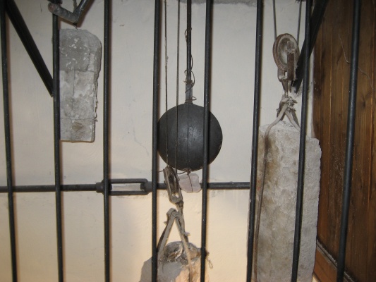

Chissà per quale motivo sono stati aggiunti sassi alla lente del pendolo. :-( :wallbash:
MessaggioInviato: mercoledì 30 settembre 2009, 19:32
Per fare peso? :smile: :smile: :smile:
per far pesare di più la riparazione? :smile: :smile: :smile:
era un orologiaio di peso? :smile: :smile: :smile:
ha fatto conusione tra pesi e pendolo? :smile: :smile: :smile:
... possiamo continuare :sad:
scherzi a parte di che orologio si tratta? perchè mi sembra che nei primi Morbier o anche nelle vecchie lanterne francesi ci fosse un pendolo in piombo a forma di anfora senza manici.
:hallo:
MessaggioInviato: giovedì 1 ottobre 2009, 6:51
JCH ha scritto:
Giuseppe, quelle anfore che fai riferimento erano quelle del brunello di montalcino :D
Per andrea, io penso che abbiano aggiunto del peso alla lente del pendolo perchè oscillava. In questo modo hanno cercato fermarla :o
non è che hanno per caso perso il dadino che teneva la lente e hanno trovato solo un masso che aveva lo stesso passo della filettatura?

La prima foto è del pendolo di un orologio da campanile del 1940 circa, su cui hanno appesantito la lente con dei sassi. :shock: :-(

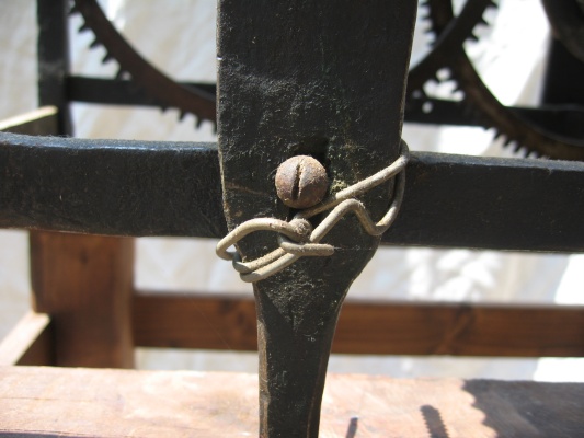

Mentre la seconda, non si tratta di un pendolo.
E' il particolare di come hanno fermato una "tabella" in un altro orologio da campanile del 1760 circa. :cry: :wallbash:
In questa foto si vede come doveva essere l'attacco, e un altra boiata, per fermare la boccola del tamburo. :censored: :chainsaw:

Grazie Andrea della spiegazione ma fin lì c'ero arrivato (orologio da campanile). Ho colto il tema dell'inusuale appesantimento del pendolo, per ricordare (più a me stesso che ad altri) come anticamente il pendolo (in genere) non avesse un terminale a lente ma era proprio un peso di piombo e addirittura poteva capitare che anche i pesi (motori) non fossero di piombo ma erano delle pietre forate per far passare la corda.
Mentre sulla 'boiata' confesso che non l'avevo capita, o meglio non avevo idea del perchè l'avessero fatto.

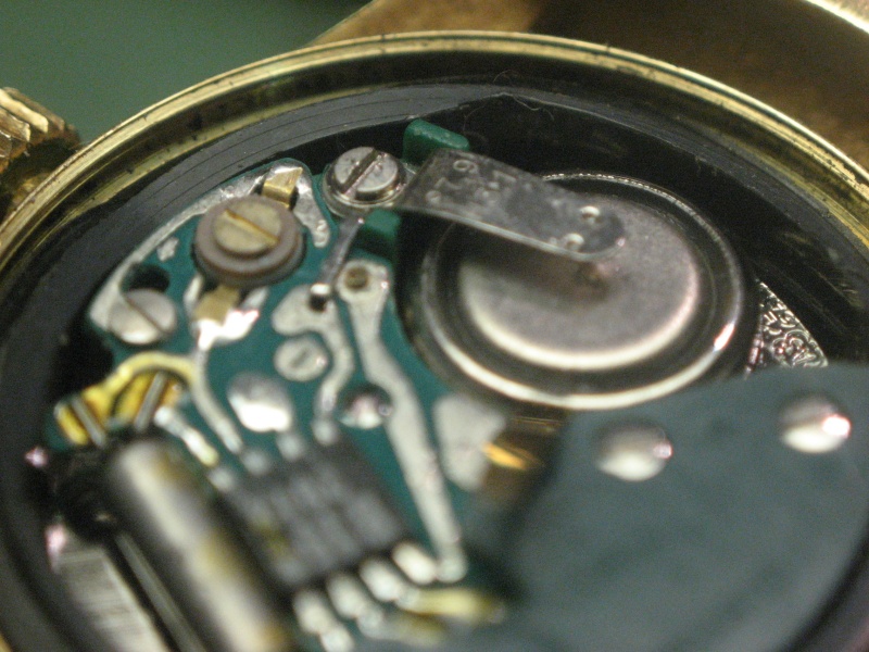

Altre due perle :( :( e pensare che gli autori di questi "lavori", se usassero internet, potrebbero fare richiesta per entrare nel privè e ne avrebbero tutte le carte in regola. :sad: :sad:

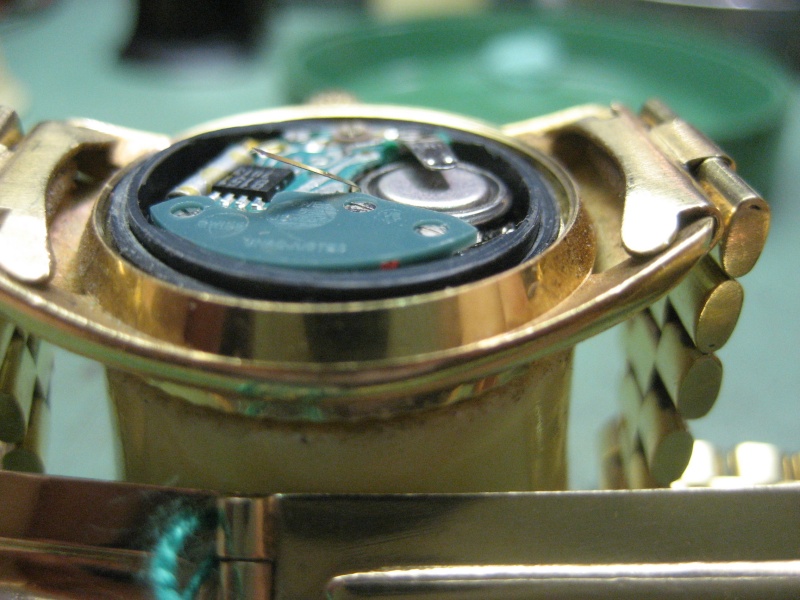

Portato da un rappresentante :"potresti revisionarlo, è di Tizio, lui i quarzi non li fa...ha cambiato la pila ma non funziona" :lachtot: :noidea: poveri meccanici ho detto io.(ma il danno non è grave. ;)
MessaggioInviato: giovedì 26 novembre 2009, 19:58
Messaggi: 2674
Bhe è molto strano..... :-?
La pila è nuova. .... I contatti sono puliti. ..... Prima l'orologio funzionava..... :-? :-? :-?
:smile: :smile: :smile: :sad: :sad: :sad:

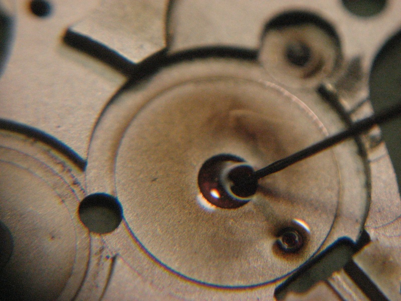

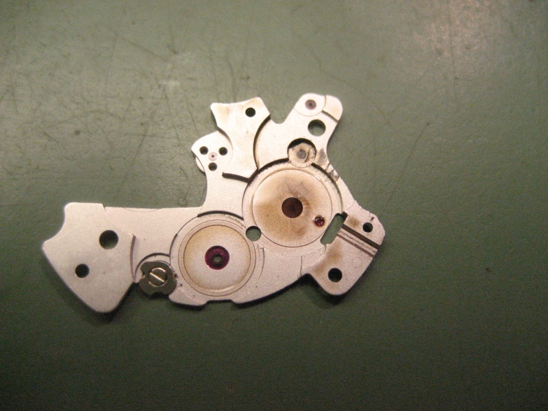

Questo invece è stato un pò unto. :pipedown:
Questo è il periodo delle olive, e dell'olio nuovo, forse se lo è portato in frantoio.
Con la punta dell'oliatore si vede meglio la quantità di olio. ::-o(
MessaggioInviato: giovedì 26 novembre 2009, 20:49
Messaggi: 1461
Località: Napoli
A me sono capitate parigine inondate di Svitol...
:sad:
Non c'è niente da fare: c'è sempre chi è convinto che l'olio non è mai poco!
:smile:

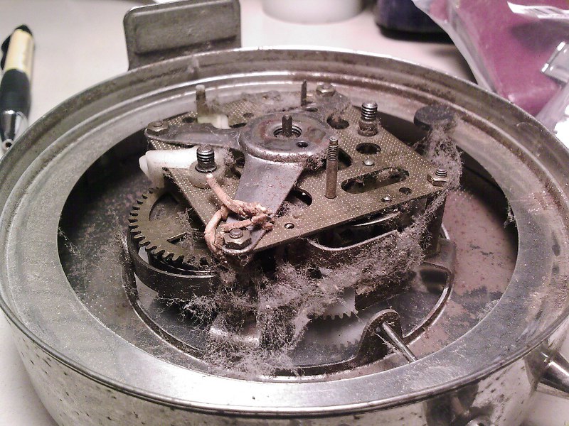

questa svegia invece di olio nn ne ha molto, in più ha una bella molla "elastica"........e la proprietaria si domanda come mai non funziona più! °°ùshk
