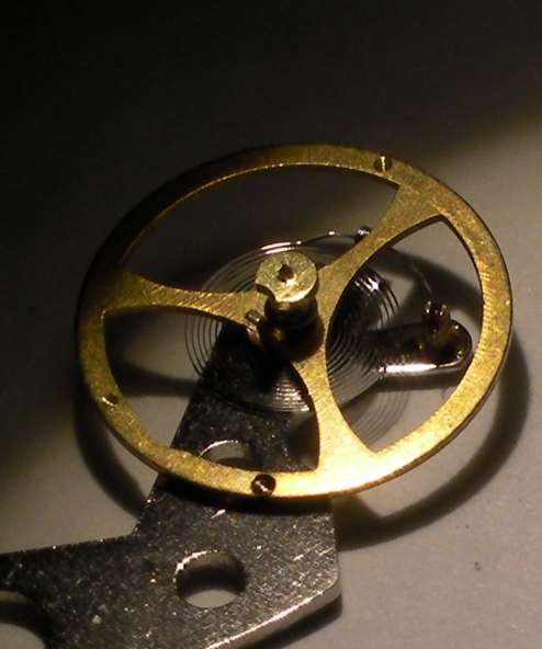

Ecco la spirale incollata da me:
Prima del montaggio definitivo proverò a rimuovere la gommalacca in eccesso, guardando la foto mi sono reso conto che ieri non l'ho tolta tutta....
Spero proprio di fare un bel lavoro, essendo il primo che faccio sarebbe una bella soddisfazione.... e devo dire che mi sto divertendo molto!! :eek:
UN SALUTO! :hallo:

A parte l'eccesso di gomma lacca, l'incollatura mi sembra essere venuta molto bene, per il momento la lascerei cosi, a meno che con grande pazienza non la rimuovi con microscopiche gocce di alcool, però ho paura che poi rimanga tutto imbrattato, eviterei senz'altro un'azione meccanica con taglierini e cacciaviti per paura di una rotazione improvvisa della racchetta......poi si che son dolori se la spirale si deforma!!!!!!!!!
Cosa hai usato per portare la gomma lacca sul pitone??? Secondo me avresti dovuto usare un'astina per lubrificare in modo da riuscire a dosare la quantità esatta.........Metti da parte nel cassetto dell'esperienza!!!

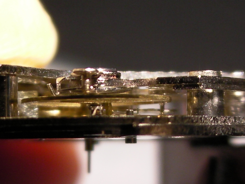

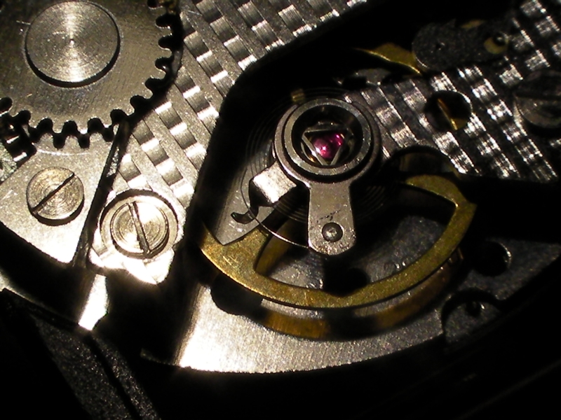

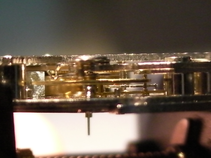

Eccomi di nuovo quà. Allora, ho rimontato le varie ruote, la molla, il tiretto, ed ho lubrificato i vari punti, insomma tutto quello che ci vuole per iniziare a vedere se parte. Ed è partito. Però ho notato che la spirale, se vista dall'alto sembra perfetta mentre se la si guarda da lato è un po' storta:
:sad:
Mi sa che devo farle qualcosa, non posso, lasciarla cosi! Tra l'altro sembra che tocca sul ponte ma per un micromillesimo di millimetro non tocca, quando il bilanciere gira si vede che non tocca.

Mmmhhmm..........che bbruttta faccenda!!!!!!!!!
Niente paura, calma e sangue freddo...........sono gli incerti del mestiere, fanno parte del gioco, tutto normale!!!!
Dall'immagine mi sembra di percepire che già dal pitone la spirale esca storta (verso il basso), per cui immagino che il problema sia solo del posizionamento nell'incollaggio.
Chiaramente riscolla tutto, pulisci al meglio senza far danni e per prima cosa verifica che le spire giacciano tutte sullo stesso piano,mi spiego meglio la spirale non deve avere una forma pseudo tronco conica.
Questo perché è molto facile che accada di stirare la spirale durante lo smontaggio, quando accidentalmente il bilanciere rimane incastrato sotto la ruota centro (nel tuo caso il ponte della ruota di scappamento o il ponte del ruotismo).
Però da tutte le immagini precedenti non percepisco una simile deformazione, fai questo controllo solo per scrupolo.
Ricapitolando:
Bilanciere in posizione di lavoro, ossia tutto montato e pronto a funzionare, pezzettino di carta ripiegato in due sotto al bilanciere in modo tale che rimanga fermo, con le pinzette fai ruotare il bilanciere fino a portare la spirale in posizione di fissaggio, assicurati che la spirale sia in piano. Non cercare di forzarla per una determinata posizione, lascia che si posizioni naturalmente, la dove si ferma va incollata.
Piuttosto riscorrendo le immagini, mentre ti rispondo (solo per evitare di dire eccezionali castronerie come già successo!) mi sono accorto che l'estremità della spirale presenta una piccolissima piega, forse per creare quel tanto di attrito contro il pitone da tenerla ferma
A questo punto, dopo aver preparato la colla con la gomma lacca e l'alcool, incolla la spirale, assicurati che per il fenomeno della tensione superficiale la colla non sposti la spirale. le gocce di colla vanno portate sul posto con un'astina per lubrificare (ricordati di pulire l'astina dopo il lavoro).
Per fare al meglio questa operazione, il movimento deve stare sottosopra, per intenderci con il quadrante in alto, posto ad altezza occhi. Qualora per effetto della tensione superficiale la spirale si dovesse spostare hai tutto il tempo per rimetterla a posto.
Potresti anche tentare, per evitare di smontare, pulire e riposizionare, di rammollire la gomma lacca con il calore e tentare il riposizionamento della spirale, ma a questo punto eviterei una tale manovra, una delle prime nozioni che ho imparato a mie spese nel riparare gli orologi è che non c'è una via breve per fare le cose!!!
Non c'è bisogno di lubrificare di nuovo, il poco olio rimasto nelle pietre è più che sufficiente, al massimo una pulita ai perni con un pezzetto di midollo di sambuco.

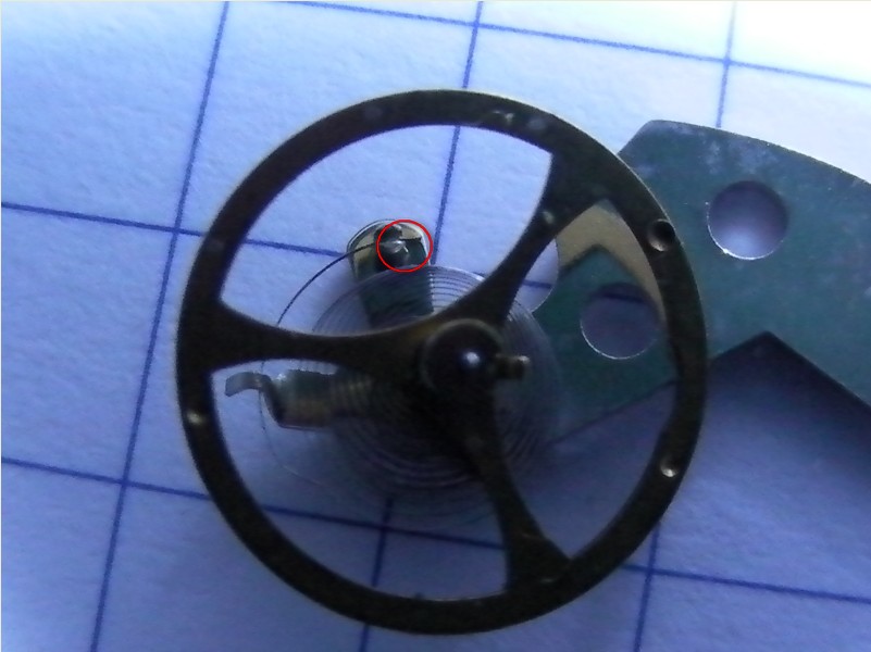

ATTENZIONE sembra che la coda della spirale inserita nel pitone (ultime foto) quella che fuoriesce non sia della stessa lunghezza di come era in origine.
Riposiziona la coda della spirale al punto di origine nel pitone, cerca di tenere possibilmente la coda che fermerai con la gl. nel modo più verticalmente parallela ad una parete del vano pitone, non importa che sia al centro, puoi accostarla alla parte interna.
Queste operazioni di inserimento della coda dello spirale nel pitone, è particolarmente delicata, non sempre si riesce a mettere la spirale che torni perfettamente in piano, però si può correggere manualmente e delicatamente dopo aver rimontato il bilanciere sul movimento.

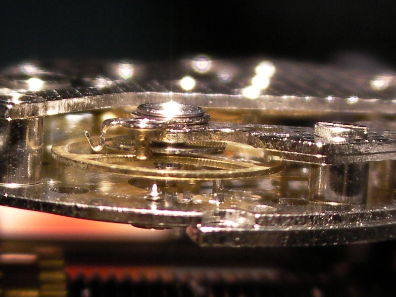

Ecco, adesso dovrebbe essere a posto.... ;-e

::-bravo2 davvero un ottimo lavoro e un impegno encomiabile!

Lo sapevo che Stefanoc mi avrebbe dato "GRANDI" soddisfazioni :up:
Lascia stare le sveglie, sono ad un livello troppo basso per le Tue capacità.
Prova invece a revisionare un movimento svizzero e poi mi racconti la differenza.
Gli orologi svizzeri o comunque di una certa levatura sono anche studiati per essere revisionati, per cui lo smontaggio e la revisione sono decisamente più semplici.
Gli orologi a basso costo invece sono usa e getta. E il fatto di essere riuscito a smontarlo e rimontarlo non può che farti onore!!!!!!
Aspetto le immagini dell'orologio completamente rimontato e ci aggiorniamo alla prossima revisione
