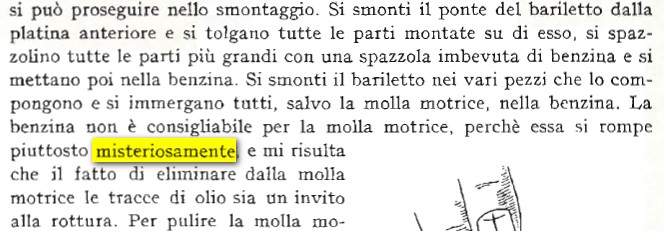

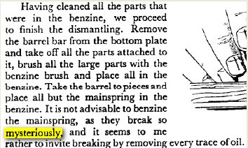

Sono andato a riprendere il sacro testo "L'orologiaio Riparatore" di Donald De Carle e ho estratto la piccola parte di cui stiamo discutendo.
Anche in lingua originale per cui se tra gli amici c'è qualcuno che conosce a menadito l'inglese potrà giudicare se ci sono interpretazioni personali o errori del traduttore.
Quello che stona secondo me è il fatto che il De Carle definisce MISTERIOSE le rotture, possibile che nessuno del suo calibro, ne i costruttori di molle e tanto meno le case orologiere non abbiano mai indagato con rigore scientifico la causa di tali rotture.........
Leggendo poi attentamente si capisce che NON è la benzina che rompe le molle ma il fatto di rimuovere l'olio vecchio...........
IL MISTERO SI INFITTISCE!!!!!!!!!
Per cui tutto quello sinora discusso circa il repentino raffreddamento delle molle non ha più senso...........Almeno secondo il De Carle.....

Nella versione Inglese credo vi sia un refuso, in quanto nella frase:
...and place all but ...(ma qui non manca un NOT...?)... the mainspring in the benzine...
