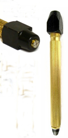

Manrico ha scritto:
Puoi provare con un morsetto come in figura: inserisci il tubetto e poi afferri il morsetto con due paia di pinze e dai una strizzatina procedi per piccoli gradi e riprova, ciao
Grande idea! Se mi capiterà la metterò sicuramente in pratica.
