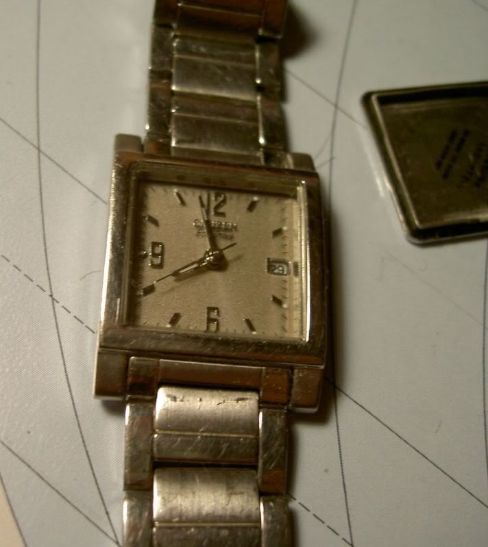

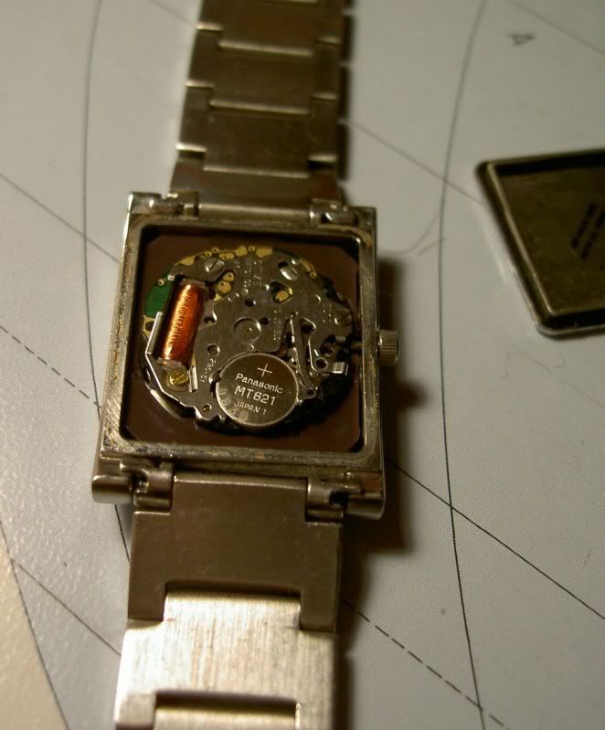

Ecco l'imputato :D
allora è una batteria o un accumulatore?
ciao Daniele
Se no te sà.........tasi!
MessaggioInviato: giovedì 5 novembre 2009, 19:00
Messaggi: 1461
Località: Napoli
E' una batteria ricaricabile: tecnicamente un accumulatore:
http://industrial.panasonic.com/www-cgi ... MT621+7+WW
:grin:

dalle mie parti ne hanno rovinato due di questi orologi perchè avevano inserito la batteria n° 364 :eek:

La mia fidanzata, proprietaria di negozio di orologi, ha venduto un eco drive a sua mamma e abbiamo dovuto cambiare l'accumulatore la scorsa settimana.... lo aveva al polso da 7 anni e vi assicuro che mia suocera sta sempre in casa!

Mio padre è concessionario Citizen e ne sono stati venduti parecchi. Devo dire che la prima serie ha lasciato un po' a desiderare, soprattutto i chrono con lo stop alla fine della carica, non ripartivano subito come l'ultima serie. Molto importante era il colore del quadrante, quelli neri o blu caricavano meglio di quelli chiari.
Lo stesso vale per i kinetic SEIKO, meglio la serie in produzione ora.
L'ultima serie sinceramente di problemi non ne sta dando.
