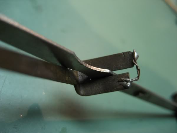

MessaggioInviato: martedì 18 agosto 2009, 18:05
Iscritto il: mercoledì 22 luglio 2009, 9:41
Messaggi: 208
Località: Ferrara
Sono andato a ritirare 2 orologi e quando sono entrato, stava chiudendo un fondello con una pinza tipo questa :o Per fortuna i miei non avevano segni :D
